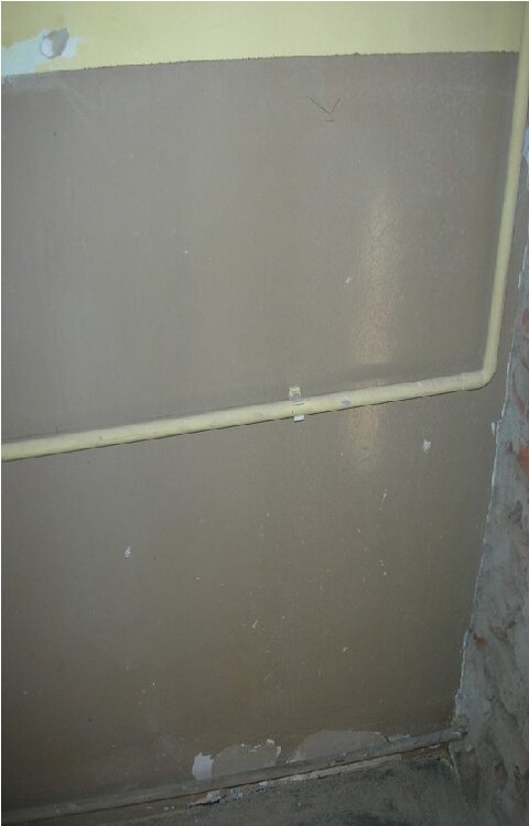

yaro09 11.10.2014 08:52 Autor Zgłoś naruszenie Udostępnij Napisano 11 Października 2014 Ok panowie, sytuacja jest taka, że tynk na cegłach się sypał dość mocno i łatwo dochodził, dlatego zbiłem cały tynk. Zaprawa między cegłami jest stara (zapewne jest to stary cement z wapnem). Jednak trzyma się ona mocno i jest twarda. Jedynie gdzieniegdzie się obsypuje. Widać na dwóch pierwszych zdjęciach. Powiedzcie teraz co radzicie? Jakie warstwy zastosować? Planowałem położyć ręcznie tynk (na listwy podtynkowe). DRUGA SPRAWA W tym pomieszczeniu mam jedną ścianę której nie ruszam, ponieważ jest na niej płyta gipsowa, pomalowana dwoma farbami (dwa ostatnie zdjęcia). Ta farba na dole to lamperia olejna. Przy próbie zdrapania farby, odchodzi papier z płyty. Co radzicie z tym zrobić? skrobać to jakoś z tym papierem? Czy bezpośrednio na to położyć nową farbę? Cytuj Odnośnik do komentarza https://forum.murator.pl/topic/194243-czy-mam-zbija%C4%87-ca%C5%82y-stary-tynk/#findComment-6603393 Udostępnij na innych stronach Więcej opcji udostępniania
lew 76 11.10.2014 15:59 Zgłoś naruszenie Udostępnij Napisano 11 Października 2014 wywal tą płytę i zrób od początku do końca od nowa ,to nie są aż takie koszty żeby sobie potem w brodę pluć Cytuj Odnośnik do komentarza https://forum.murator.pl/topic/194243-czy-mam-zbija%C4%87-ca%C5%82y-stary-tynk/#findComment-6603595 Udostępnij na innych stronach Więcej opcji udostępniania
Balto 11.10.2014 18:05 Zgłoś naruszenie Udostępnij Napisano 11 Października 2014 W kwestii tynku na cegle: zrób ręczny, oczywiście najpierw uzupełnij fugi w cegle, zgodnie z tymi regułami co mówiłem.W kwestii płyty i lamperii - wywal - musisz wiedzieć co się dzieje z tyłu, zaoszczędzisz kilka złotych a diabli wiedzą co tam jest i w jakim to jest stanie... Cytuj Odnośnik do komentarza https://forum.murator.pl/topic/194243-czy-mam-zbija%C4%87-ca%C5%82y-stary-tynk/#findComment-6603651 Udostępnij na innych stronach Więcej opcji udostępniania
