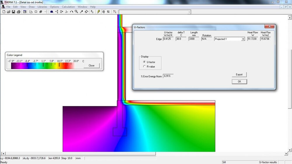

מרכבה 12.10.2014 18:11 Zgłoś naruszenie Udostępnij Napisano 12 Października 2014 (edytowane) Maciej ale Twój dom w galerii nie ma izolacji od środka, chyba że to inny dom o którym napisałeś. Ważne czy wygląd dla siebie, czy wygląd na zewnątrz. Izolacja od środka jest trudna, pozostawia miejsca bez izolacji, chyba że ma się hangar bez ścian nośnych. Nie da się tego oszukać, po za tym strata na pojemności cieplnej. Jeśli dom wentyluje się lewym powietrzem i jest jakieś 20-30% wilgotności to nie dziwne że jest sucho. Mam przypadek w murowańcu wystarczy spojrzeć na kolor .. dobrać temperaturę i zobaczyć do wykresu moliera kiedy następuje kondensacja. skromne 5cm izolacji ... i jaka poprawa temperatury ... a grzyba nad tym nie ma .. wiem ponieważ mieszkałem tan 15 lat .. i nigdy pieczarek nie było ... tyle że kwiatki zdychały bo mało % ..wilgotności. U teściów mino 10cm izolacji są miejsca nie ciągłości i w narożniku siada grzyb ... ponieważ jest 60% i więcej . Prostą i skuteczną metodą jest danie sutej izolacji i jej zabezpieczenie przed wrednym gazem .. jakim jest para wodna. Nikt nie będzie na siłę wentylował domu aby tylko grzyba unikać .. i trzymać 20% wilgotności. tu pokazane jest czemu nie powinno się izolować od środka ... temperatura dolnego narożnika przy fundamencie bardzo niska .. 7st .. zmiana izolacji na zewnątrz i już mniej wat ucieka w świat. kawałeczek izolacji fundamentu kolejna poprawa. Proste jak cep w budowie. Edytowane 12 Października 2014 przez מרכבה Cytuj Odnośnik do komentarza https://forum.murator.pl/topic/194297-przeniesienie-domu-z-bali-kurpie/#findComment-6604549 Udostępnij na innych stronach Więcej opcji udostępniania
