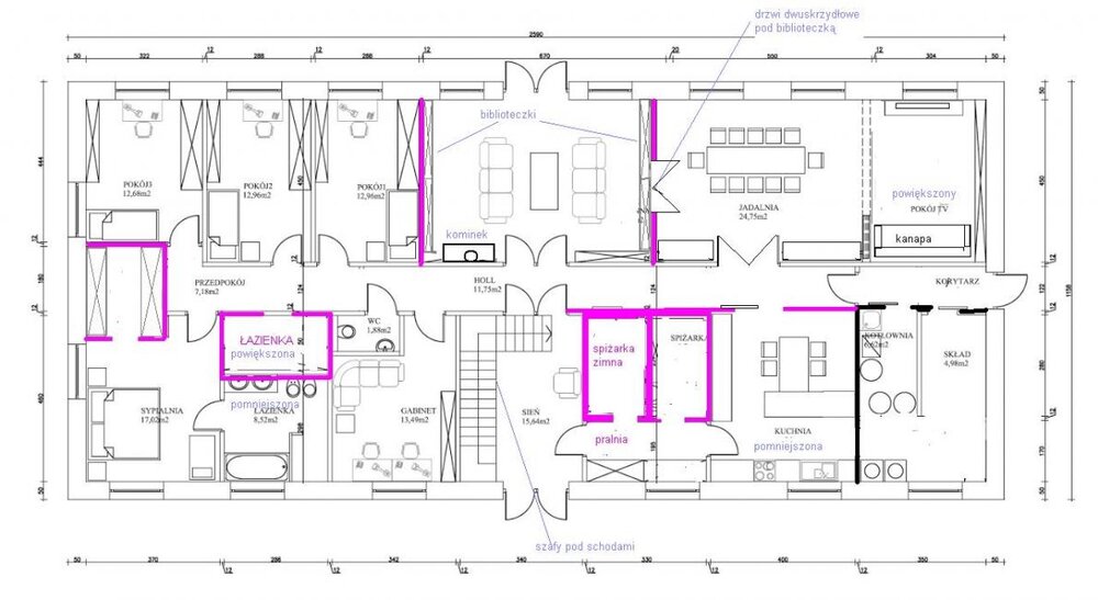

moniss 28.09.2015 04:51 Zgłoś naruszenie Udostępnij Napisano 28 Września 2015 (edytowane) Hej Iscra! Wpadam do Ciebie z rewizytą. Co prawda z kilkumiesięcznym poślizgiem, ale jak to mówią, lepiej późno niż wcale Przyglądałam się ostatniej koncepcji Twojej przyszłej chatki i naszły mnie pewne wątpliwości, czy nie będzie teg dobrego za dużo... Bo czy planujesz aż trójkę potomstwa, czy może te dodatkowe pokoje mają służyć raczej jako gościnne? Jeśli to drugie jest właściwym rozwiązaniem, to moim zdaniem lepiej by było owych gości umieścić na poddaszu (w końcu zaplanowane masz wygodne schody!) albo w gabinecie i pokoju TV, niż wykosztowywać się na...powiedzmy 2 dodatkowe pokoje na parterze. Co do Twoich zmian w obrębie salonu, to zgadzam się w 100% aby tam właśnie umieścić kominek - bliżej kalenicy, czyli praktyczniej i estetyczniej, bo nie wystaje wielki kominisko na połaci dachu. Jeśli komin do tego kominka byłby murowany lub stalowy (ceramiczne prefabrykaty odpadają), to można by go nieco wygiąć aby był dokładnie w kalenicy. A tutaj kilka innych pomysłów. No wiem, że trochę późno z tym przychodzę, ale może coś się jeszcze przyda. Zgrupowałam łazienki obok siebie, aby mogły być przy jednym pionie wod-kan. Zimną spiżarkę umieściłam bliżej sieni, która zwykle jest kilka stopni chłodniejsza niż reszta pomieszczeń, a już zwłaszcza kuchnia. Do obu spiżarni można wchodzić przez przechodnią pralnię, dzięki czemu będzie więcej miejsca dla kotłowni i składu owsa Wejście do kotłowni z osobnego korytarzyka gospodarczego. W pokoju TV wprowadziłam pewne zmiany, gdyż odległość pomiędzy telewidzem a telewizorem była zbyt mała i nie było to ani zdrowe ani wygodne. Pokoik ten został też nieco powiększony, chociaż nie jest to zabieg konieczny. Salonową ścianę z suwanych paneli, przeniosłam na granicę jadalni i pokoju TV, dzięki czemu salon stał się bardziej ustawy (pomimo, że nieco go zmniejszyłam) i można go zamienić w prawdziwą bibliotekę. Edytowane 28 Września 2015 przez moniss Cytuj Odnośnik do komentarza Udostępnij na innych stronach Więcej opcji udostępniania
Iscra 28.09.2015 12:00 Autor Zgłoś naruszenie Udostępnij Napisano 28 Września 2015 Architekt nas udusi Przedwczoraj jej wysłałam maila z "ostatnimi szlifami" koncepcji, a tu się pojawiły całkiem dobre pomysły Tak, planujemy trójkę. Jak Bozia nie da, to będę mieć pokój hobby i gigant-prasowalnię czy wypasiony gościnny. Ale założenie jest właśnie na trójkę. W takim ustawieniu goście będą mieć do dyspozycji gabinet i pokój TV, a w razie W również i salon (KAŻDA kanapa u nas będzie miała funkcję spania ) Schody na poddasze będą jak się zrobią - jest przewidziane na nie miejsce, ale będzie zasłonięte choćby i płytami g-k, będzie jedynie wyłaz. Jeśli zechcemy wykończyć strych - to wtedy zrobi się schody z prawdziwego zdarzenia, wtedy też będę się zastanawiać czy zabiegowe czy ze spocznikiem Zmiany gospodarcze w tym momencie nie bardzo się przydadzą, bo przemodelowaliśmy w ogóle ten układ i pralnia wylądowała po lewej, przy ścianie zewnętrznej, a składu opału w ogóle w domu nie ma. Pokażę koncepcję jak już będzie gotowa po ostatnich poprawkach. Też zwróciłam uwagę na piony wod-kan i chyba uda się zmniejszyć ilość wywiewek na dachu z 5 do 4 Natomiast Twoje rozwiązanie części dziennej dało mi do myślenia. Wprawdzie boli mnie zasłonięcie okna telewizorem i prawdopodobnie zamieniłabym TV z kanapą (a na seans zasłaniałabym okno), ale poza tym... hmmm... Racja z odległością od TV, szczególnie, że mężowi marzy się duuuży ekran. Również Twój pomysł na zaaranżowanie przegród między salonem, jadalnią i pokojem TV mi się podoba. Jak mąż wróci z pracy to poproszę go o poszukanie wad i minusów Cytuj Odnośnik do komentarza Udostępnij na innych stronach Więcej opcji udostępniania
Emila3000 28.09.2015 13:24 Zgłoś naruszenie Udostępnij Napisano 28 Września 2015 My mamy plazmowy tv i on musi stać bardzo blisko kanapy - ze, 2,5 matra może stoi od kanapy. Ale w tym nowym ustawieniu dalabym na odwrót - kanapę pod oknem - bardzo ładnie sie tam wpasuje, i tv bezsensownie okna nie zasłoni... Iscra pomyśl o zasłonieniu okien zewnątrz. Super są okiennice, do dworków pasują idealnie i zamykane są na pilota wygodnie. U mnie jest na nie niestety za poźno i bardzo tego żałuje. Od kilku miesięcy kombinuję jak pozaslaniać okna, żeby nie było piekarnika w domu w upały Cytuj Odnośnik do komentarza Udostępnij na innych stronach Więcej opcji udostępniania
moniss 28.09.2015 16:22 Zgłoś naruszenie Udostępnij Napisano 28 Września 2015 Kanapę z telewizorem jak najbardziej można zamienić miejscami, chociaż wtedy trzeba by chyba przenieść też ściankę do "garażowania" paneli (aby tworzyła zaciszny kącik osłaniający kanapę), albo zrobić dwa "garaże" dla paneli, po jednej i po drubiej stronie pomieszczenia. Aha, nie napisałam na rysunku, że te prostokąty na ścianie z drzwiami w jadalni, to bufety lub kredensy. I z niecierpliwością czekam na ostateczny rzut pomieszczeń, bo nie ukrywam, że zastanawia mnie, jak rozwiazana została sprawa dostarczania opału do kotłowni skoro skłądziku niema w domu Cytuj Odnośnik do komentarza Udostępnij na innych stronach Więcej opcji udostępniania
Emila3000 28.09.2015 16:35 Zgłoś naruszenie Udostępnij Napisano 28 Września 2015 I z niecierpliwością czekam na ostateczny rzut pomieszczeń, bo nie ukrywam, że zastanawia mnie, jak rozwiazana została sprawa dostarczania opału do kotłowni skoro skłądziku niema w domu ja też, ja też!!!! Cytuj Odnośnik do komentarza Udostępnij na innych stronach Więcej opcji udostępniania
Iscra 28.09.2015 17:18 Autor Zgłoś naruszenie Udostępnij Napisano 28 Września 2015 Kanapę z telewizorem jak najbardziej można zamienić miejscami, chociaż wtedy trzeba by chyba przenieść też ściankę do "garażowania" paneli (aby tworzyła zaciszny kącik osłaniający kanapę), albo zrobić dwa "garaże" dla paneli, po jednej i po drubiej stronie pomieszczenia. Aha, nie napisałam na rysunku, że te prostokąty na ścianie z drzwiami w jadalni, to bufety lub kredensy. A ja bym zostawiła ściankę na miejscu - niech kryje telewizor, a nie ładną kanapę Zaraz będziemy jeszcze z mężem główkować Cytuj Odnośnik do komentarza Udostępnij na innych stronach Więcej opcji udostępniania
moniss 28.09.2015 18:00 Zgłoś naruszenie Udostępnij Napisano 28 Września 2015 A ja bym zostawiła ściankę na miejscu - niech kryje telewizor, a nie ładną kanapę Zaraz będziemy jeszcze z mężem główkować Z tym ukryciem kanapy, to tak myślałam pod kątem wielkich wydarzeń świątecznych, gdy trzeba powiekszyć jadalnię, a gości przyjezdnych jest cała masa. I mamy na przykład: 1. gościa, który przybył na święta, a którego ulokowaliście w telewizyjnym i ma wokół kanapy swoje rzeczy (torba, kapcie itp.) 2. ktoś podczas imprezy chce wypocząć, bo czuje się lekko wstawiony, a na krześle neiwygodnie się śpi W sumie to można też małą ściankę (na ukrycie paneli) zrobić też po drugiej stronie, coby zasłaniała TV. Wtedy przy powiększonej jadalni widać będzie tylko ścianę pełną książek (bo z tego co widzę, tam też jest biblioteczka) Cytuj Odnośnik do komentarza Udostępnij na innych stronach Więcej opcji udostępniania
Emila3000 28.09.2015 18:18 Zgłoś naruszenie Udostępnij Napisano 28 Września 2015 Można tam zrobić suwane drzwi i problem rozwiązany Cytuj Odnośnik do komentarza Udostępnij na innych stronach Więcej opcji udostępniania
Iscra 29.09.2015 09:42 Autor Zgłoś naruszenie Udostępnij Napisano 29 Września 2015 Ostro myślimy. Z jednej strony rozwiązanie super, bo w razie rodzinnych imprez można świetnie powiększyć jadalnię, może nawet bez konieczności przesuwania jakichkolwiek mebli. W standardowej koncepcji trzeba by sofy w salonie przesuwać, a tutaj w pokoju TV jest w tym miejscu przestrzeń. Z tym, że z tą odległością od TV to nie jest już tak fajnie: http://hdtvpolska.com/page/kalkulator_odleglosci_od_tv.html Wychodzi na to, że TV musiałby mieć jakieś... 80-90 cali xD A może jakieś drzwi łamane, na przykład coś takiego (tylko w nieco innym stylu): OK, wysmarowałam takie rzeczy i powiedzcie, które z wersji według Was będzie najbardziej funkcjonalna i dlaczego Tu oryginał: Teraz wersja ze ścianą przesuwną: I z drzwiami łamanymi/składanymi, jak na inspirce wyżej: Moje serducho skłania się najbardziej ku trzeciej opcji. Aha, jeszcze wymiary pomieszczenia TV: 3,40 x 4,50 Ech, 7 stron tematu, a tu nawet projekt nie jest gotowy. Źle mi Cytuj Odnośnik do komentarza Udostępnij na innych stronach Więcej opcji udostępniania
Emila3000 29.09.2015 10:21 Zgłoś naruszenie Udostępnij Napisano 29 Września 2015 ja też za 3 jestem. chociaż jedyneczka też ciekawie wygladą. Ale musiałabyś nielegalnie plazmę kupić, bo za małe odległości. Za to w 3 wersji mozesz pomyśleć od rzutniku i projektorze drzwi łamane fajne. mogą się tak łamać na obie strony. też mi takie kiedys po głowie chodziły, ale ostatecznie mam male otwory i drzwi dwuskrzydłowe u mnie stykneły Nie przejmuj, sie, że tyle czasu planujecie, Przynajmniej wszystko będzie dopracowane Cytuj Odnośnik do komentarza Udostępnij na innych stronach Więcej opcji udostępniania
Tern 29.09.2015 11:24 Zgłoś naruszenie Udostępnij Napisano 29 Września 2015 Racja z odległością od TV, szczególnie, że mężowi marzy się duuuży ekran. Nie marzy się, tylko liczy, jaki będzie najwygodniejszy przy danej odległości I z niecierpliwością czekam na ostateczny rzut pomieszczeń, bo nie ukrywam, że zastanawia mnie, jak rozwiazana została sprawa dostarczania opału do kotłowni skoro skłądziku niema w domu Planuję dwa podajniki ślimakowe (aka "żmijki" lub "ślimaki"). Jeden pod ziemią ze stodoły wprost do kotłowni (łącznie ok 25 m ślimaka, wliczając część w stodole, w kotłowni i część podziemną), a drugi (pionowy) bezpośrednio do zasobnika na opał przy piecu. Myślę, że na najbliższej koncepcji będzie to już widać Za to w 3 wersji mozesz pomyśleć od rzutniku i projektorzeTu już nawet trzeba o projektorze myśleć, bo oglądanie filmów z napisami na ekranie rzędu 55" będzie niezbyt wygodne, a większe robią się odczuwalnie droższe. Problem w tym, że nie jestem miłośnikiem projektorów No i trzeba by się już decydować, żeby zrobić odpowiednią instalację pod sufitem i zaprojektować ruchomą ścianę/drzwi tak, żeby dało się maksymalnie zaciemnić pomieszczenie również w dzień. Cytuj Odnośnik do komentarza Udostępnij na innych stronach Więcej opcji udostępniania
moniss 01.10.2015 08:58 Zgłoś naruszenie Udostępnij Napisano 1 Października 2015 (edytowane) Oryginalny projekt: - kredens ustawiony w taki sposób, że przeszkadza w rozsunięciu stołu - aby rozsunąć stół dla większej ilości osób, trzeba w salonie przestawić kanapy (mało jest też półek na książki) - na plus: bardzo ładnie wyglądałaby od strony salonu, ta ściana pokoju TV, gdyby wisiał tam obraz czy lustro Drzwi do TV przesuwane No właśnie, nie muszą być to panele ścienne chowane w kasetę. Wystarczą drzwi przesuwane chowane w ścianę, tak jak na poniższym obrazku: Można je wizualnie ukryć malując je na kolor ścian, lub przeciwnie - mogą przyciągać wzrok. Zaletą w tym wypadku jest to, że: - w jadalni po bokach można ustawić kredens czy bufet - powiększenie jadalni to jedynie rozsunięcie drzwi do pokoju TV i rozłożenie stołu - dwie ścianki do chowania drzwi, ukryją i telewizor i kanapę - w salonie zmieści się dużo półek na książki (drzwi w ścianie pełnej ksiażek naprawdę świetnie wyglądają, a kominek niech lepiej będzie po lewej stronie - te miejsce jest też lepsze dla wyjścia komina na dachu, bo jest nieco dalej od komina z kotłowni) Bardzo ciekawy jest ten kalkulator odległości od TV. Moja wiedza odnośnie telewizorów zatrzymała się przezd erą Full HD ( wtedy właśnie zrezygnowaliśmy z TV). Jeśli oglądanie TV w super jakości jest to dla Was bardzo ważne, ważniejsze niż potrzeba dużej jadalni, to oryginalny projekt będzie pod tym względem lepszy. Edytowane 1 Października 2015 przez moniss Cytuj Odnośnik do komentarza Udostępnij na innych stronach Więcej opcji udostępniania
