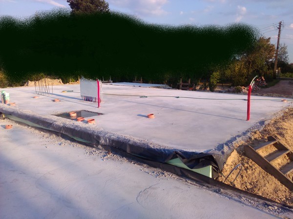

nk 05.09.2015 20:50 Autor Zgłoś naruszenie Udostępnij Napisano 5 Września 2015 (edytowane) Dziękuję wszystkim za ciepłe słowa. Ostatecznie płyta wygłada tak:http://www.chemia.polsl.pl/~nkuznik/FM/20150901-plyta.jpgObmierzyłem ją kontrolnie wzdłuż, wszerz i w kwestii planoarności - tak to się nazywa? chodzi o odchylenie od poziomu.Co do szerokości, to mój dalmierz laserowy w niektórych miejscach wykazał max odchylenia o 1 cm, ale pomiar nie był dokładny, gdyż trudno precyzyjnie stwierdzić w którym momencie zaczyna się styrodur (obłożony folią budowlaną), a kończy wylany beton.Pomiar planarności (płaskości) płyty niwelatorwem laserowym: płyta główna domu ma w maksynalnym odchyleniu 1 cm w łazience względem krawędzi (mierzonej przy spiżarce). W większości miejsc - w pomieszczeniu dziennym, odchylenie nie jest większe niż 0,8-0,5 cm. Natomiast płyta garażu ma wahania bardzo niewielkie do 0,3 cm. Jeśli weźmiemy pod uwagę błąd pomiarowych samych urządzeń laserowych (wykonawców i moich), to myślę, że robota jest bardzo przyzwoita. Tak więc polecam ekipę Thomasa Brinkmanna - forumowego tmann*, gdyż to dzieło Jego ekipy.Z ostatnich wieści w poniedziałek transport materiałów, a we wtorek ma wejść ekipa od stawiania murów i praktycznie całej reszty. Edytowane 5 Września 2015 przez nk Cytuj Odnośnik do komentarza Udostępnij na innych stronach Więcej opcji udostępniania

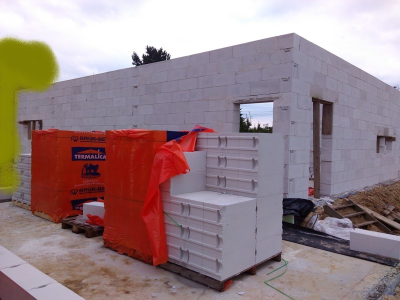

nk 07.09.2015 20:27 Autor Zgłoś naruszenie Udostępnij Napisano 7 Września 2015 Do startu gotowi...http://www.chemia.polsl.pl/~nkuznik/FM/20150907-BK.jpgBK, wybraliśmy Termalicę jak dobrą proporcję jakości do ceny, wg wykonawcy i kierownika budowy. Jest nadzieja, że jutro pierwsze bloczki zostaną położone. Cytuj Odnośnik do komentarza Udostępnij na innych stronach Więcej opcji udostępniania

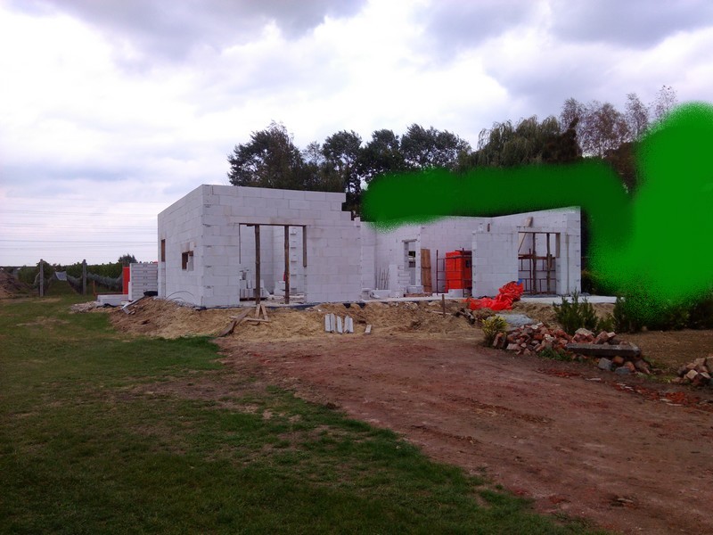

nk 12.09.2015 21:59 Autor Zgłoś naruszenie Udostępnij Napisano 12 Września 2015 Dziękuję wszystkim za wsparcie!Po 4 dniach murowania mamy prawie wszystkie ściany nośne parteru.http://www.chemia.polsl.pl/~nkuznik/FM/20150911-parter.jpgBrakuje jeszcze nadproża największego otworu okiennego (4 m szer.) na środku południowej elewacji.Murarze się tak rozpędzili, że nie zostawili otworu drzwiowego - okna tarasowego z wyższego spocznika schodów na taras nad garażem. Wszystko się wyjaśniło - te drzwi był naniesione na rzucie piętra, którego rzekomo murarze jeszcze nie mieli. Więc trzeba wyciąć dwa rzędy bloczków na szer. 80 cm - za drugim rzędem od prawej poprzecznych bloczków na poniższym zdjęciu.W najbliższym czasie przeklejony zostanie styropian na ścianę przy garażu. Widok od strony garażu:http://www.chemia.polsl.pl/~nkuznik/FM/20150911-garaz.jpgPotem stawiane będą mury garażu i oba stropy.Jedno odczucie: Ogólnie spodziewałem się większego bałaganu na budowie. Fakt, że kolejna tura i w ogóle większość prac ziemnych przed nami, ale muszę powiedzieć, że obie ekipy i ta od płyty fundamentowej i ta obecna pilnują porządku i sprzątają po sobie na bieżąco. Cytuj Odnośnik do komentarza Udostępnij na innych stronach Więcej opcji udostępniania
hajnel 13.09.2015 08:00 Zgłoś naruszenie Udostępnij Napisano 13 Września 2015 Wow ale poszli. Całkiem inaczej jak się można "przejść" po pokojach Jaką masz wysokość parteru bo jakoś wysoko mi się wydaje te mury. Cytuj Odnośnik do komentarza Udostępnij na innych stronach Więcej opcji udostępniania
nk 13.09.2015 20:31 Autor Zgłoś naruszenie Udostępnij Napisano 13 Września 2015 Wow ale poszli. Całkiem inaczej jak się można "przejść" po pokojach Jaką masz wysokość parteru bo jakoś wysoko mi się wydaje te mury. Tak, ściany już wyznaczają konkretną przestrzeń, prawda. Teraz jeszcze łatwiej wyobrazić nam sobie konkretny zarys wnętrz, choć dopiero po postawieniu ścian działowych wszystko powinno być jasne. Faktycznie, te 3 metry w górę, to trochę wysoko. Ale jest to prawie zgodne z projektem. Wyszło o 9 cm wyżej ze względu na wysokość bloczka. Końcowy sufit będzie obniżony o ok. 25 cm, gdyż pod stropem pójdą instalacje wentylacji mechanicznej i elektryka. Ostatecznie dom ma mieć 8 m do kalenicy. Przyjechał do nas zbiornik na deszczówkę (tę instalację mamy w projekcie i PnB). Chcemy wykorzystać ten suchy okres i te "najgłębsze" prace ziemne wykonać jeszcze tej jesieni. W najbliższym tygodniu planujemy go zakopać. http://www.chemia.polsl.pl/~nkuznik/FM/20150911-zbiornik.jpg Cytuj Odnośnik do komentarza Udostępnij na innych stronach Więcej opcji udostępniania

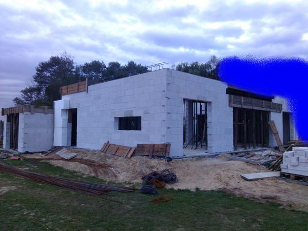

nk 19.09.2015 20:19 Autor Zgłoś naruszenie Udostępnij Napisano 19 Września 2015 Teraz ma miejsce szalowanie stropu w budynku i garażu i równolegle pojawia sie zbrojenie. Potrwa to ok. 1-2 tygodnie.http://www.chemia.polsl.pl/~nkuznik/FM/20150918-strop1.jpghttp://www.chemia.polsl.pl/~nkuznik/FM/20150918-strop2.jpg Cytuj Odnośnik do komentarza Udostępnij na innych stronach Więcej opcji udostępniania
