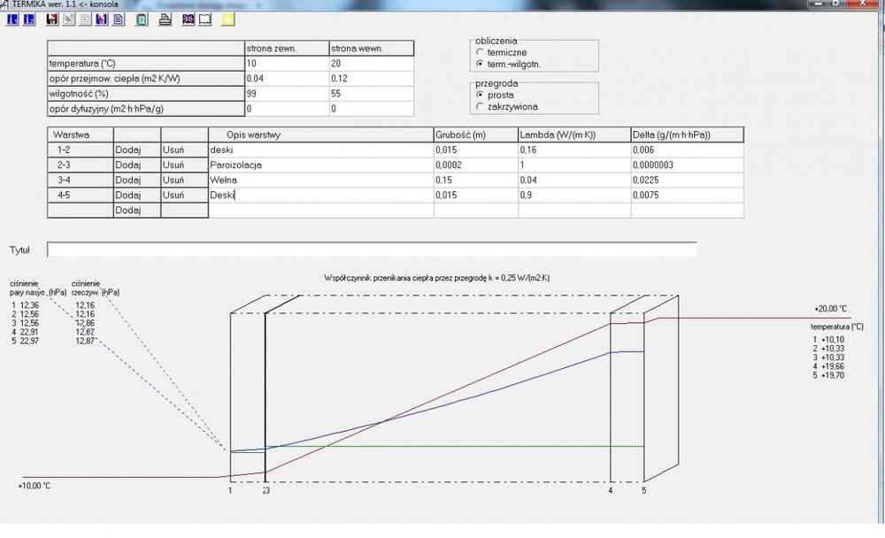

tomaszzakopane 23.10.2014 06:44 Autor Zgłoś naruszenie Udostępnij Napisano 23 Października 2014 Piwnica jest nie ogrzewana i wilgotna ale w zimie jest tam dużo ciepłej niż na zewnątrz ale nie aż 15 stopni Zrobiłem przekrój czy to ma tak wyglądać? Cytuj Odnośnik do komentarza https://forum.murator.pl/topic/194481-ocieplenie-starego-stropu-drewnianego/#findComment-6615234 Udostępnij na innych stronach Więcej opcji udostępniania
מרכבה 23.10.2014 06:47 Zgłoś naruszenie Udostępnij Napisano 23 Października 2014 Dokładnie tak, Cytuj Odnośnik do komentarza https://forum.murator.pl/topic/194481-ocieplenie-starego-stropu-drewnianego/#findComment-6615239 Udostępnij na innych stronach Więcej opcji udostępniania
tomaszzakopane 23.10.2014 09:18 Autor Zgłoś naruszenie Udostępnij Napisano 23 Października 2014 Dokładnie tak, Czyli pani z infolinii isovera zna się na rzeczy a mnie się wierzyć nie chciało bo ja chciałem zrobić na odwrót z ta folia i wydawało mi się ze to ja mam rację Cytuj Odnośnik do komentarza https://forum.murator.pl/topic/194481-ocieplenie-starego-stropu-drewnianego/#findComment-6615501 Udostępnij na innych stronach Więcej opcji udostępniania

מרכבה 24.10.2014 13:15 Zgłoś naruszenie Udostępnij Napisano 24 Października 2014 Weż pod uwagę, że poprzez zainstalowanie bariery paroszczelnej zakłócisz dotychczasowe relacje wilgotnościowe sąsiadujących pomieszczeń (piwnica - pomieszczenie powyżej) W tej sytuacji zadbaj o wentylację piwnicy, gdzie jak stwierdziłeś jest podwyższona wilgotność. Pozdrawiam. tu zakłócać nie ma co, po prostu różnica ciśnień pary wodnej jest od góry ... i chce wyrównania z dołem ... i sobie przepływa ... wszystko jest ok puki izolacja ma temperaturę na tyle wysoką że nie nastąpi kondensacja. Wełna mineralna od razu przenosi w zimne rejony i następuje kondensacja, aby tego nie było daje się właśnie paroizolację. To tak jak byś powiedział że nie potrzeba ścian .. bo chcesz równowagi z przyrodą .. się trzeba zabezpieczyć przez śniegiem, deszczem zimnem itp ... tak samo przed parą trzeba się chronić. Oczywiście masz rację odnośnie obniżenia wilgotności w piwnicy ... trzymając w pewien rygor można by było się obejść bez paroizolacji. Cytuj Odnośnik do komentarza https://forum.murator.pl/topic/194481-ocieplenie-starego-stropu-drewnianego/#findComment-6617235 Udostępnij na innych stronach Więcej opcji udostępniania

מרכבה 24.10.2014 20:56 Zgłoś naruszenie Udostępnij Napisano 24 Października 2014 (edytowane) Hmm Od strony piwnicy koniecznie zastosować paroizolację i na to np. płyta OSB czy deski. Takie rozwiązanie załatwi sprawę wilgoci przenikającej z piwinicy. to mnie nie tyle zmylił to podgrzało, raz że po zimnej stronie paroizolacja to jeszcze, czas poszedł w obalanie tego rozwiązania i ukazanie właściwej stron paroizolacji. a teraz ? tu całej listy nie zapodam z rzutami ale aby dawać paroizolację, w piwnicy musiało by być -10 st i 99% . a w domu +20 i 90% nie realne warunki. zwiedzie cie taki kurcze druid i baw się w obalanie mitów o .. strasznej wilgoci w piwnicy ... to rozwiązanie z 2 posta .. pod jednym warunkiem ... jeśli będziesz miał saunę w piwnicy i +30st i 99% .. a domu będzie +20 i 30% też na 99% nie realne ... wniosek jest jeden .. goła wełna, ewentualnie wiatroizolacja jak by wiatrem pizgało. Sorrki, to powinno paści w pierwszym poście, ale kurcze rozgrzałem się z tym pomysłem post #2 ... Edytowane 24 Października 2014 przez מרכבה Cytuj Odnośnik do komentarza https://forum.murator.pl/topic/194481-ocieplenie-starego-stropu-drewnianego/#findComment-6617673 Udostępnij na innych stronach Więcej opcji udostępniania
Parkiet 24.10.2014 21:20 Zgłoś naruszenie Udostępnij Napisano 24 Października 2014 tu zakłócać nie ma co, po prostu różnica ciśnień pary wodnej jest od góry ... i chce wyrównania z dołem ... i sobie przepływa ... wszystko jest ok puki izolacja ma temperaturę na tyle wysoką że nie nastąpi kondensacja. Wełna mineralna od razu przenosi w zimne rejony i następuje kondensacja, aby tego nie było daje się właśnie paroizolację. To tak jak byś powiedział że nie potrzeba ścian .. bo chcesz równowagi z przyrodą .. się trzeba zabezpieczyć przez śniegiem, deszczem zimnem itp ... tak samo przed parą trzeba się chronić. Oczywiście masz rację odnośnie obniżenia wilgotności w piwnicy ... trzymając w pewien rygor można by było się obejść bez paroizolacji. Z układem ciśnienia pary wodnej bywa różnie, czasami wilgoci w powietrzu zewnętrznym jest więcej niż w zamieszkałym budynku. Z piwnicą jest jeszcze różniej, szczególnie zimą kiedy nośnikiem ciepła wydostającego się gruntu jest para wodna zwana wilgocią. Ta wilgoć , w przypadku CO, może uzupełniać braki wilgoci w pomieszczeniu powyżej. Natomiast zamknięta w piwnicy, może w jej zimnych obrzeżach ulec kondensacji, a drewno higroskopijnie przyjąć wilgoć do pełnego nasycenia. W tym czasie jeszcze nie ma problemu, zaczyna się on w okresie letnim, gdzie wyższa temperatura uaktywnia zgromadzoną wilgoć i w drewnie zaczyna się proces biodegradacji - powstaje grzyb. Taki problem występuje wówczas, kiedy przy remoncie "dziurawe" podłogi z desek pokrywa się szczelnymi okładzinami, bez uwzględnienia wentylacji przestrzeni podpodłogowej. Obojętnie jakby to uzasadniał, wentylacja jest konieczna. Pozdrawiam. Cytuj Odnośnik do komentarza https://forum.murator.pl/topic/194481-ocieplenie-starego-stropu-drewnianego/#findComment-6617698 Udostępnij na innych stronach Więcej opcji udostępniania
מרכבה 24.10.2014 21:47 Zgłoś naruszenie Udostępnij Napisano 24 Października 2014 Tak tylko że jest uwzględnione 99% i 12 st .. Z układem ciśnienia pary wodnej bywa różnie, czasami wilgoci w powietrzu zewnętrznym jest więcej niż w zamieszkałym budynku. tylko w okresie letnim, jest to prawdą, to nie całkiem, ponieważ tylko w dzień, lub w nocy ciepłej przed burzą. Ale ciśnienia są zgoła wyrównane. Owszem jeśli zaciągnie się letnie powietrze do piwnicy to na zimnych murach się skropli. Niestety ale stężenie pary wodnej będzie równie wysokie nad jak i pod .. to sama podłoga nie jest zagrożona, tylko mur w piwnicy a to jest inny problem. Tu pytanie było czy trzeba dawać membrany.. nie. nie potrzeba brzmi odpowiedź, naście wartości wstawiłem do programu nic .. dopiero absurdalne wartości dają kondensację. Taki problem występuje wówczas, kiedy przy remoncie "dziurawe" podłogi z desek pokrywa się szczelnymi okładzinami, bez uwzględnienia wentylacji przestrzeni podpodłogowej. Obojętnie jakby to uzasadniał, wentylacja jest konieczna. Pozdrawiam. Oczywistym jest że szczelina musi być, nawet na rzucie jest wstawiona. Cytuj Odnośnik do komentarza https://forum.murator.pl/topic/194481-ocieplenie-starego-stropu-drewnianego/#findComment-6617717 Udostępnij na innych stronach Więcej opcji udostępniania
