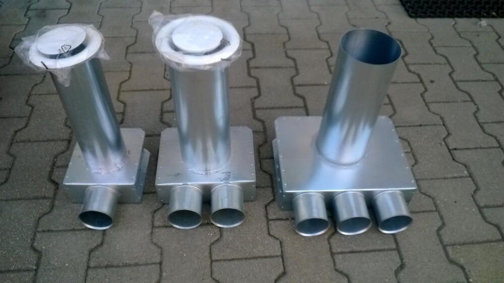

Tomasz Brzęczkowski 20.10.2014 09:15 Zgłoś naruszenie Udostępnij Napisano 20 Października 2014 (edytowane) To nie ma większego znaczenia dla wentylacji, więc otwory robi się tak, by w miarę równe były odległości od skrzynki. rurę ucina się na grubość stropu i "zatyka" anemostatem . Skrzynki główne ( najlepiej z wygłuszeniem ) gdy zalewamy w stropie to tego typu gdy nie zalewamy, mogą być takie Pan zobaczy jak np Brink proponuje: http://www.brinkclimatesystems.fr/getattachment/Accueil/brink_corporate(v5).pdf.aspx str 5 - wcale nie ciągną kanały jak najdalej od drzwi . Edytowane 20 Października 2014 przez Tomasz Brzęczkowski Cytuj Odnośnik do komentarza https://forum.murator.pl/topic/194503-przepusty-przez-strop/#findComment-6611849 Udostępnij na innych stronach Więcej opcji udostępniania

Tomasz Brzęczkowski 20.10.2014 10:17 Zgłoś naruszenie Udostępnij Napisano 20 Października 2014 Dziękuje. Czy lepiej wykonać jeden, czy np. dwa przepusty w salonie, łazience, saunie itd? Czy przepusty mogą być zrobione np. z rury pcv 160? W salonie na ogół robi się dwa anemostaty, przy jednym kanale 63mm - jest rura do przejścia przez strop fi 100. przy dwóch i trzech 125mm jak się zrobi 160mm będzie kłopot z zamaskowaniem dziury anemostatem. Cytuj Odnośnik do komentarza https://forum.murator.pl/topic/194503-przepusty-przez-strop/#findComment-6611925 Udostępnij na innych stronach Więcej opcji udostępniania
