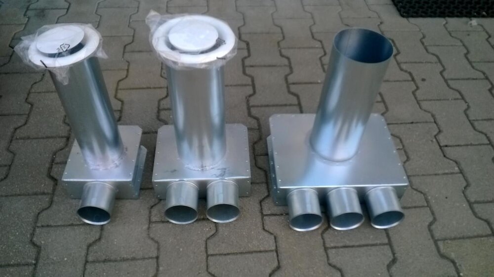

osromocon 21.10.2014 08:21 Zgłoś naruszenie Udostępnij Napisano 21 Października 2014 Witajcie. W projekcie wentylacji mam kilka anemostatów o średnicy D100 które są zasilane z pojedynczych przewodów D75 . Instalację zaprojektowano w oparciu o kanały elastyczne Pe-Flex. Z tego co się zorientowałem, trudno jest znaleźć skrzynki rozprężne 1x75/100. Mam dwa pytania:1. Czy mogę zmienić te anemostaty na D125?2. Czy skrzynki rozprężne 1x75/100 mogę zmienić na 2x75/100 i zaślepić jeden króciec? Pozdrawiam MKW Cytuj Odnośnik do komentarza https://forum.murator.pl/topic/194547-zamiana-anemostatu-d100-na-d125/ Udostępnij na innych stronach Więcej opcji udostępniania
Tomasz Brzęczkowski 21.10.2014 09:00 Zgłoś naruszenie Udostępnij Napisano 21 Października 2014 Witajcie. W projekcie wentylacji mam kilka anemostatów o średnicy D100 które są zasilane z pojedynczych przewodów D75 . Instalację zaprojektowano w oparciu o kanały elastyczne Pe-Flex. Z tego co się zorientowałem, trudno jest znaleźć skrzynki rozprężne 1x75/100. Mam dwa pytania: 1. Czy mogę zmienić te anemostaty na D125? 2. Czy skrzynki rozprężne 1x75/100 mogę zmienić na 2x75/100 i zaślepić jeden króciec? Pozdrawiam MKW Powinien zawsze być komplet. Najwięcej jest nawiewów a je się realizuje na ogół 1x75 Cytuj Odnośnik do komentarza https://forum.murator.pl/topic/194547-zamiana-anemostatu-d100-na-d125/#findComment-6612969 Udostępnij na innych stronach Więcej opcji udostępniania

mandelbrot 21.10.2014 15:13 Zgłoś naruszenie Udostępnij Napisano 21 Października 2014 (edytowane) A czy jest jakaś reguła, co do rozmiarów anemostatów przy instalacji na PE-FLX 75/63, w zależności od ilości kanałów? Powiem szczerze, że w ogóle o tym nie pomyślałem i niezależnie, czy mam puszkę na 1,2 lub 3 kanały dałem anemostaty 125. Czy to duży błąd ? Edytowane 4 Listopada 2014 przez mandelbrot Cytuj Odnośnik do komentarza https://forum.murator.pl/topic/194547-zamiana-anemostatu-d100-na-d125/#findComment-6613380 Udostępnij na innych stronach Więcej opcji udostępniania
