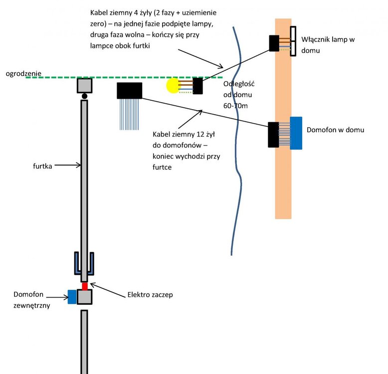

MasterCheat 23.10.2014 09:21 Zgłoś naruszenie Udostępnij Napisano 23 Października 2014 Witam, Zabiera się za montowanie bramy i furtki i chciałbym na etapie betonowania uniknąć błędów - tak aby nie zapomnieć gdzieś jakiegoś kabelka położyć/przeciągnąć i nie zapomnieć zostawić miejsca na elektrozaczep. załączam obrazek poglądowy i obrazki schematów domofonów. no i pytania. 1. Czy jeśli kupię najprostszy domofon z zasilaniem w domu to czy na takiej odległości 60-70 m nie będzie zbyt dużych spadków żeby działał elektrozaczep i domofon ? Czy może jednak powinienem kupić jakiś inny domofon, którego zasila się przy furtce i wykorzystać do tego wolna fazę z przewodu przy oświetleniu? 2. Czy przewód (ten 12 żyłowy) wpuścić do słupka pod ziemią i koniec wypuścić na wysokości jednostki zewnętrznej domofonu ? i od z tego miejsca zrobić powrót do elektrozaczepu też wewnątrz słupka? czy może już po drodze do jednostki zewnętrznej wypościć 2 przewody (albo 4 na zapas) do elektrozaczepu? 3. Słupki które mam zgodnie z instrukcją powinny być zabetonowane w środku (ale co wtedy z przewodami?) 4. jak mocuje się elektrozaczep do słupka stalowego (kwadratowego 7x7cm)? wyciąć otwór w słupku i jakoś przykręcić ten elektro zaczep bezpośrednio do słupka? Czy może zastosować jakąś kasetę? Ale wtedy chyba wtedy trzeba zostawić światło między słupkami większe o grubość tej kasety? Cytuj Odnośnik do komentarza https://forum.murator.pl/topic/194599-dod%C5%82%C4%85czenie-domofonu-elektrozaczepu-s%C5%82upek-stalowy/ Udostępnij na innych stronach Więcej opcji udostępniania

kalumet 24.10.2014 06:39 Zgłoś naruszenie Udostępnij Napisano 24 Października 2014 ja mam przyspawany kątownik do słupka i do niego przykręcony elektrozaczep, tak jak na ostatnim zdjęciukable mam wypuszczone obok słupkóww słupkach powierciłem otwory i przez nie puściłem przewodyu mnie elektrozaczep jest nie wiele niżej niż domofon więc rozciąłem bardziej izolację Cytuj Odnośnik do komentarza https://forum.murator.pl/topic/194599-dod%C5%82%C4%85czenie-domofonu-elektrozaczepu-s%C5%82upek-stalowy/#findComment-6616581 Udostępnij na innych stronach Więcej opcji udostępniania

MasterCheat 25.10.2014 20:23 Autor Zgłoś naruszenie Udostępnij Napisano 25 Października 2014 Tak słupki też ocynk. Sam jestem ciekaw ile to wytrzyma. Dziś wziąłem się za przygotowania i kopanie dołów pod fundamenty słupków. niestety sprawa nie jest prosta bo muszę kopać w drodze dojazdowej gdzie mam 60 cm gruzu do przebicia... a na 50 cm zaczyna się woda. dziś udało się wyrąbać 1,5 otworu. Masakra, ale jakoś z teściem musimy dać radę. W sumie do pierwsza moja brama i nie do końca wiem jak ją zamontować. Wymyśliłem sobie, że położę jakąś dechę długą którą wypoziomuję o na niej postawię skrzydła bramy z zapiętymi słupkami (słupki będą wisiał na zawiasach). Poustawiam wszystkie piony i tak ustawione zaleję betonem. inna sprawa to chciałem dorobić dodatkowy przycisk do otwierania furtki od wewnątrz podwórka i zastanawiam się jak to zrobić? Wystarczy puścić dodatkowe 12 V wolną żyłą z domu, tam gdzie ma by przycisk przeciąć. a drugi koniec podłączyć do + elektrozaczepu razem z przewodem z domofnu? Cytuj Odnośnik do komentarza https://forum.murator.pl/topic/194599-dod%C5%82%C4%85czenie-domofonu-elektrozaczepu-s%C5%82upek-stalowy/#findComment-6618328 Udostępnij na innych stronach Więcej opcji udostępniania
Kubencki 25.10.2014 20:53 Zgłoś naruszenie Udostępnij Napisano 25 Października 2014 Tak jak piszesz. przykręć skrzydla do słupków i całość ustaw. skrzydła postaw na wypoziomowanych deskach a słupki wypionuj podporami z desek. Deski przykręć do słupka ściskami stolarskimi. Montujemy tak często bramy skrzydłowe o większej wadze i jest to sprawdzona metoda Oczywiście jeśli nikt słupka nie ruszy...... Cytuj Odnośnik do komentarza https://forum.murator.pl/topic/194599-dod%C5%82%C4%85czenie-domofonu-elektrozaczepu-s%C5%82upek-stalowy/#findComment-6618349 Udostępnij na innych stronach Więcej opcji udostępniania
