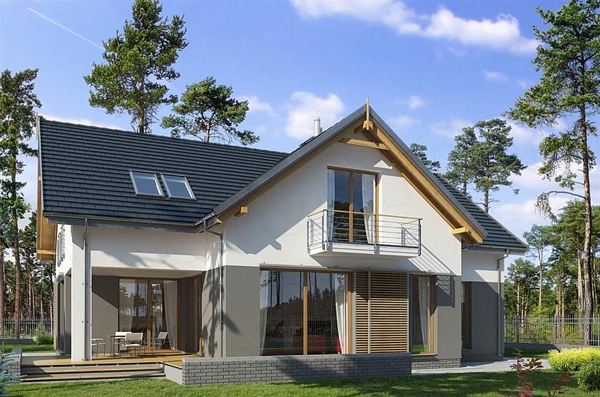

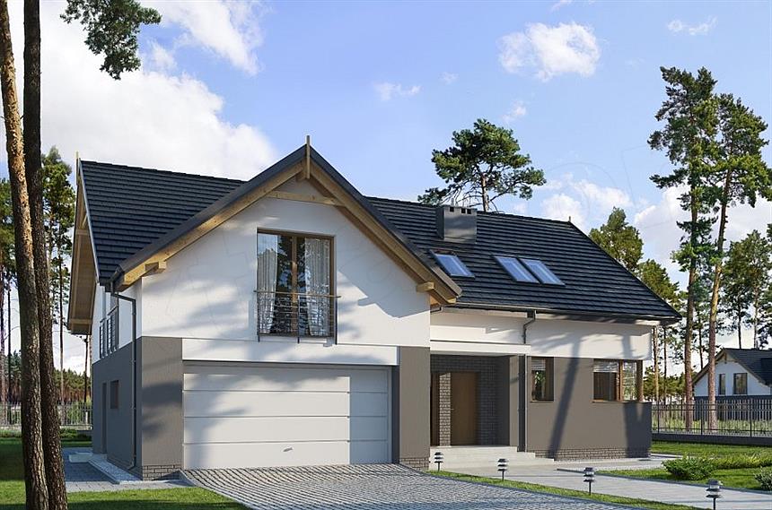

cosi 25.10.2014 19:11 Zgłoś naruszenie Udostępnij Napisano 25 Października 2014 (edytowane) Witam wszystkich, Przyszła pora założyć dziennik budowy. Wybór padł na projekt E-127 z pracowni e-domy ze względu na wygląd, rozmiar a przede wszystkim funkcjonalność.W projekcie większych zmian nie robimy. Powierzchnia użytkowa 178 m2Fundament - bloczki szerokość 30 cm na ławachŚciany - Porotherm Wienerberger 30 Profi, ewentualnie Dryfix. http://img.extradom.pl/media/render/261619/resize%24860-860-1http://img.extradom.pl/media/render/261620/resize%24860-860-1 Edytowane 23 Kwietnia 2015 przez cosi Cytuj Odnośnik do komentarza https://forum.murator.pl/topic/194670-dziennik-mm-projekt-e-127/ Udostępnij na innych stronach Więcej opcji udostępniania
