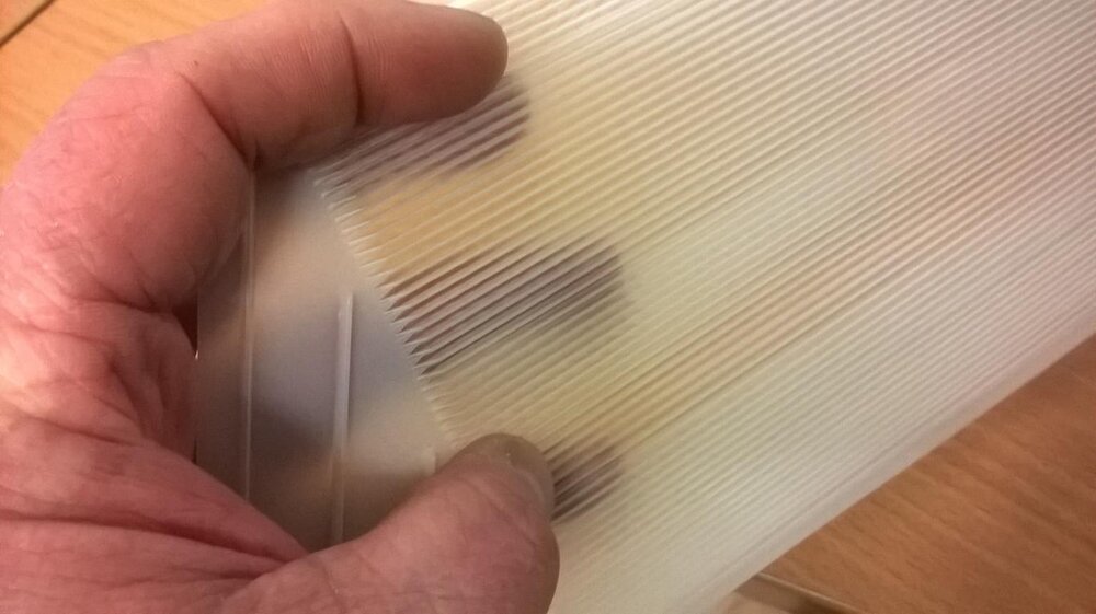

Tomasz Brzęczkowski 19.02.2015 08:34 Zgłoś naruszenie Udostępnij Napisano 19 Lutego 2015 Czy kanaliki są węższe niż w RS160? Cytuj Odnośnik do komentarza Udostępnij na innych stronach Więcej opcji udostępniania

Tomasz Brzęczkowski 19.02.2015 09:57 Zgłoś naruszenie Udostępnij Napisano 19 Lutego 2015 Zgadza się Prana to konstrukcja prosta, ale dobrze przemyślana i efektywna. A przecież o to w tym wszystkim chodzi. Po co komplikować, skoro można łatwiej, sprawniej, TANIEJ.. Ile mają te kanaliki? Czy ma Pan badania z PIB ITE w Radomiu? Tak wyznaczają ( między innymi ) punkt szronienia wymienników. Cytuj Odnośnik do komentarza Udostępnij na innych stronach Więcej opcji udostępniania
Prana 19.02.2015 10:10 Zgłoś naruszenie Udostępnij Napisano 19 Lutego 2015 Kanały nie są takie jak w innych rozwiązaniach. Technologia jest opracowana w całości przez producenta, ma indywidualny charakter. A co do strony... prawda, prawda, prawda. Nikt na razie nie miał czasu się tym zająć. Ale już się bierzemy - dzięki za zwrócenie uwagi Cytuj Odnośnik do komentarza Udostępnij na innych stronach Więcej opcji udostępniania
