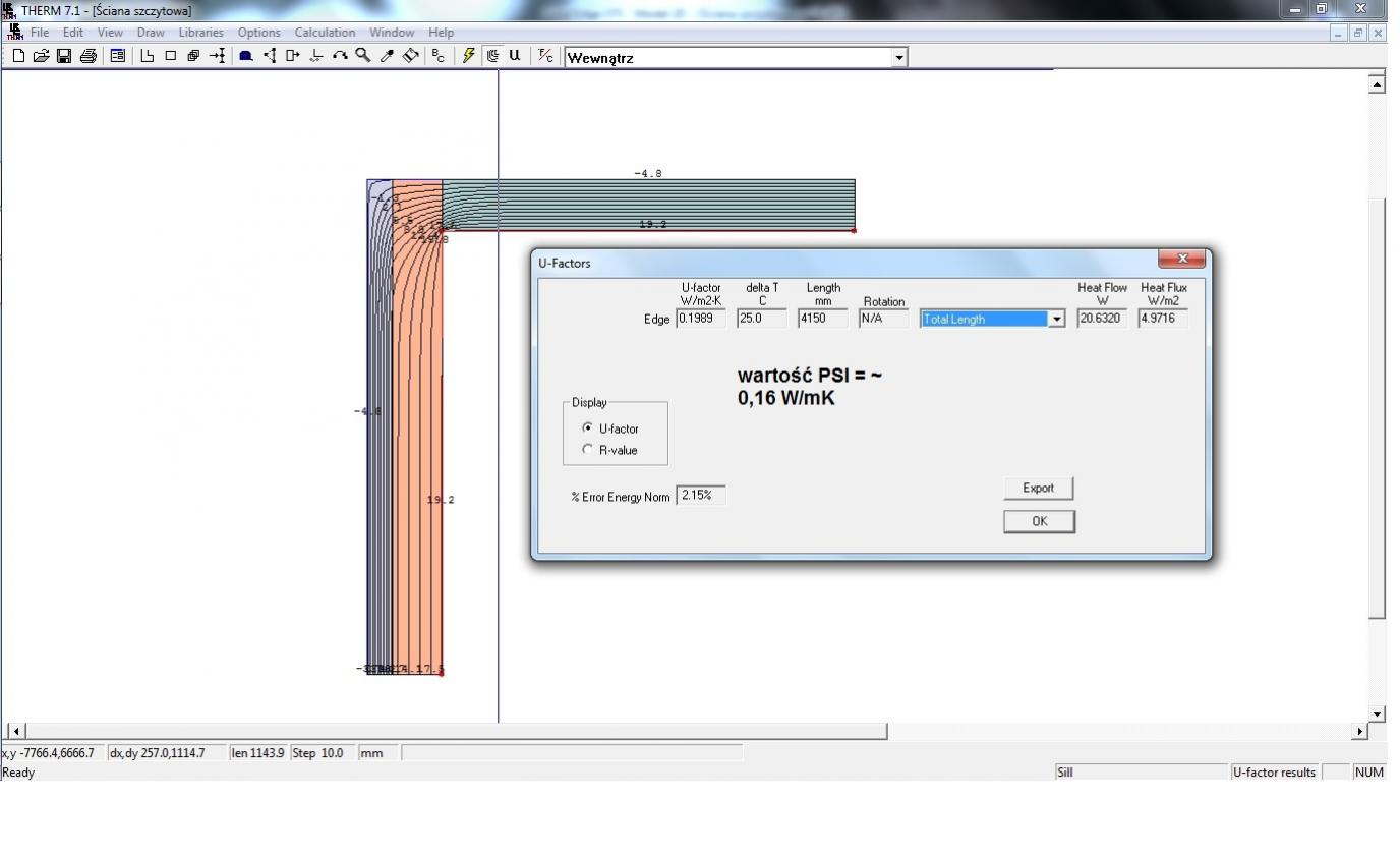

hellomoto 26.10.2014 17:18 Autor Zgłoś naruszenie Udostępnij Napisano 26 Października 2014 [ATTACH=CONFIG]286390[/ATTACH] nie masz 1m izolacji to powoduje taka nieciągłość przy ścianie szczytowej, zaraz będzie działówka. to co z tym fantem zrobić. Od strony dachu się nie dostanę od strychu jedynie ścianę ocieplę dobrze rozumiem? Cytuj Odnośnik do komentarza https://forum.murator.pl/topic/194688-ocieplenie-dachu-na-poddaszu-u%C5%BCytkowym/#findComment-6618865 Udostępnij na innych stronach Więcej opcji udostępniania

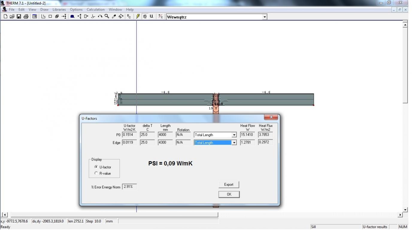

מרכבה 26.10.2014 17:23 Zgłoś naruszenie Udostępnij Napisano 26 Października 2014 tu 0,09 wata na 1mb mostka na stopień .. z czym to się teraz je ... na 5 mb i wartości 0,16 i 40 st różnicy daje 32 waty straty. jeśli tego mostka jest 20mb to jest prawda 128 wat, drugi mostek 0,09 to przez pół ... czyli jedne grzejnik 300 watowy się uzbierało... ale sam widzisz to dla 40st różnicy. Cytuj Odnośnik do komentarza https://forum.murator.pl/topic/194688-ocieplenie-dachu-na-poddaszu-u%C5%BCytkowym/#findComment-6618868 Udostępnij na innych stronach Więcej opcji udostępniania
hellomoto 26.10.2014 18:10 Autor Zgłoś naruszenie Udostępnij Napisano 26 Października 2014 [ATTACH=CONFIG]286392[/ATTACH] tu 0,09 wata na 1mb mostka na stopień .. z czym to się teraz je ... na 5 mb i wartości 0,16 i 40 st różnicy daje 32 waty straty. jeśli tego mostka jest 20mb to jest prawda 128 wat, drugi mostek 0,09 to przez pół ... czyli jedne grzejnik 300 watowy się uzbierało... ale sam widzisz to dla 40st różnicy. tzn. rozumiem że tą ścianę muszę jakoś ocieplić troszę te obliczenia nic mi nie mówią z wykszt. jestem informatykiem ale idąc dalej sciana ta jest ocieplona z jednej strony nad dachem dolnym, z drugiej jest strych nie ogrzewany nie ocieplony jedynie po podłogach, muszę ocieplić tę ścianę od strony strychu ale jak dostać się od czoła od dachówek ? Cytuj Odnośnik do komentarza https://forum.murator.pl/topic/194688-ocieplenie-dachu-na-poddaszu-u%C5%BCytkowym/#findComment-6618899 Udostępnij na innych stronach Więcej opcji udostępniania
מרכבה 26.10.2014 19:18 Zgłoś naruszenie Udostępnij Napisano 26 Października 2014 (edytowane) Problem jest w tym pewnie że już mieszkasz w domu, meble, masa innych rzeczy... może być musztarda przed obiadem.http://www.megamaszyny.com.pl/pilka-do-glazury-z-brzeszczotem-hm-cat-1710-id-21741.aspx jeśli nie to takim czymś działowe ściany, raczej ich nadmiar na niżej płyty GK wyciąć, ogranicznik na wiertarkę i szczytowe ściany tak samo ... i piana oraz styropian /wełna i zatkanie paroizolację.To jest czasochłonne, kosztuje niewiele materiałowo.Im więcej tych mostków zlikwidujesz tym lepiej.Podejrzewam że na dwa grzejniki się ich by uzbierało, to jak byś nie miał jednej ściany zaizolowanej. Wracając do mostka termicznego, nim ucieka tyle ciepła ile 1m2 ściany tyle ucieka 1 metrem bieżącym mostka. Edytowane 26 Października 2014 przez מרכבה Cytuj Odnośnik do komentarza https://forum.murator.pl/topic/194688-ocieplenie-dachu-na-poddaszu-u%C5%BCytkowym/#findComment-6618943 Udostępnij na innych stronach Więcej opcji udostępniania
