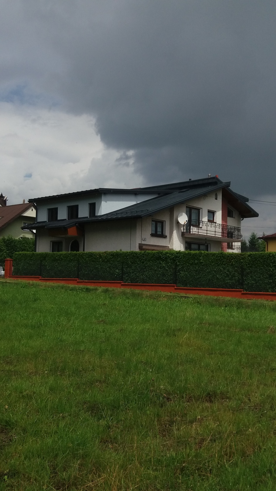

jammo 12.02.2019 17:31 Zgłoś naruszenie Udostępnij Napisano 12 Lutego 2019 Ja u siebie w tamtym roku robiłem przebudowę dachu wraz ze zmianą blachę na rąbek tzw.klik. Blacha była zakładana z firmy RUUKKI no i firma ciesielsko-dekarska polecona przez nich . Nic mi do dzisiaj nie pofalowało.Ja u siebie też po miesiącach spędzonych tu na forum i stosując się do rad kilku ekspertów m,innymi P.Andrzeja robiłem warstwy tak. -Na krokwiach kładziona była membrana . - Na membranę bite były kontr łaty 5x4cm. - Na kontr łatach płyta OSB 15mm - Na płytę papa podkładowa termozgrzewalna (chyba UNI STANDARD PYE PV250 S40) - na papę kontr łata 25x50 mm - i na to łaty 32x70 bita co 10cm - Pod każdy arkusz blachy na łatach klejona taśma naprężająca o szer 10cm . Tak to wyglądało na dachu w trakcie robót. A tak wygląda dach z blachą na rąbek. Uprzedzając pytanie , o podwójne kontr łaty.Pod płytą robiłem lukę powietrzną z membrany, gdyż jako ocieplenie dałem pianę PUR, więc chciałem aby nie dolegała do płyty OSB dlatego kontr łata była grubsza. Kontr łata ta wierzchnia pod łatami, na papie, miała być początkowo przykryta papą , tak jak mi radził Pan Andrzej, ale w sumie zrobiłem potem bez jej pokrycia. Cytuj Odnośnik do komentarza https://forum.murator.pl/topic/194763-czy-pod-blach%C4%99-na-rabek-stojacy-musz%C4%85-by%C4%87-%C5%82aty-i-kontr%C5%82aty/page/3/#findComment-7651828 Udostępnij na innych stronach Więcej opcji udostępniania
Andrzej Wilhelmi 12.02.2019 20:29 Zgłoś naruszenie Udostępnij Napisano 12 Lutego 2019 "jammo" masz bardzo ładnie wykonany dach. Widać rękę doświadczonego dekarza. Igor wszystko jest OK.Pozdrawiam. Cytuj Odnośnik do komentarza https://forum.murator.pl/topic/194763-czy-pod-blach%C4%99-na-rabek-stojacy-musz%C4%85-by%C4%87-%C5%82aty-i-kontr%C5%82aty/page/3/#findComment-7651923 Udostępnij na innych stronach Więcej opcji udostępniania

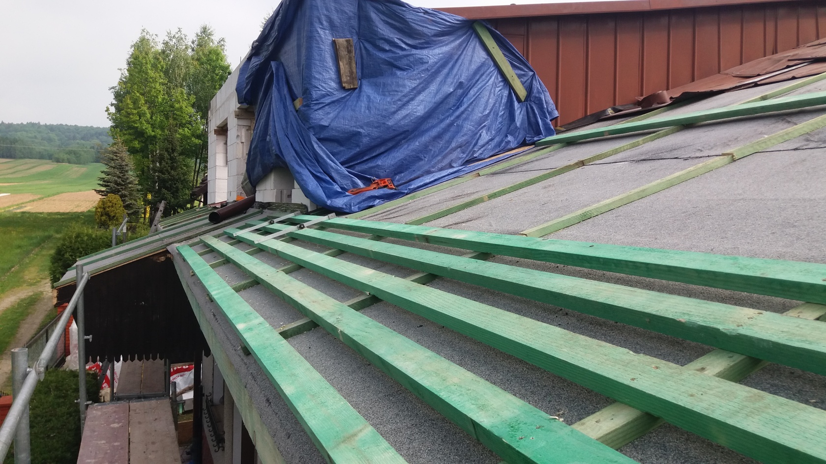

mpepe 01.06.2021 11:51 Zgłoś naruszenie Udostępnij Napisano 1 Czerwca 2021 Witam czy próbował ktoś z wykonawców uszczelnić na połączeniach (klik) blachę na rąbek stosując cienką taśmę butylową? Mój spadek dachu wynosi 6 stopni a blacha jest na 15 stopni minimum wykonawca o tym mnie nie poinformował . Uzyskałem info od przedstawiciela handlowego blach że można spróbować nakleić na dwóch/rąbek taśmę butylową podobno już komuś to pomogło . Pomimo że pod spodem.bedzie papa termozgrzewalna wolałbym żeby nie było przecieków przy roztopach śniegu, intensywnym deszczu itd. Znalazłem na znanym portalu takie cienkie taśmy 1mm różnych szerokości od kilkunastu kilometrów będę miał tej blachy 13 arkuszy po 7 metrów długości więc nie ma dużo roboty. I jeszcze czy takie rozwiązanie StropFolia WalnaWiatroizolacja Krokiew OSBPapa Kontrłata Łata Blacha Zamiast szczeliny wentylacyjnej nawiewniki i kominki wentylacyjne Co wy na to ? Cytuj Odnośnik do komentarza https://forum.murator.pl/topic/194763-czy-pod-blach%C4%99-na-rabek-stojacy-musz%C4%85-by%C4%87-%C5%82aty-i-kontr%C5%82aty/page/3/#findComment-7925131 Udostępnij na innych stronach Więcej opcji udostępniania
Andrzej Wilhelmi 01.06.2021 15:43 Zgłoś naruszenie Udostępnij Napisano 1 Czerwca 2021 Źle! Powinno być tak:stropfolia paroizolacyjna wełna szczelina wentylacyjna minimum 2 cmosbkontrłatapapa termozgrzewalnałaty w rozstawie max 20~25 cmblachaTaśma butylowa nie jest konieczna. Nawiewniki można stosować zamiast wlotów powietrza a kominki zamiast wylotów powietrza. Natomiast te produkty nie zastępują szczeliny wentylacyjnej. Szczelina wentylacyjna obowiązkowa! Można zastosować izolację cieplną nakrokwiowo i wówczas szczelina wentylacyjna, wloty i wyloty powietrza zbyteczne. Pozdrawiam. Cytuj Odnośnik do komentarza https://forum.murator.pl/topic/194763-czy-pod-blach%C4%99-na-rabek-stojacy-musz%C4%85-by%C4%87-%C5%82aty-i-kontr%C5%82aty/page/3/#findComment-7925181 Udostępnij na innych stronach Więcej opcji udostępniania
