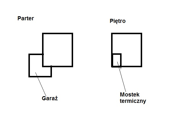

darek2009 02.11.2014 13:23 Zgłoś naruszenie Udostępnij Napisano 2 Listopada 2014 Projekt domu piętrowego - typowy z bocznie położonym garażem jak poniżej. Nad garażem częściowo będzie podłoga jednego pomieszczenia. Garaż nieogrzewany. W związku z tym wydaje mi się, że będę miał niezły mostek termiczny. W podłodze na piętrze mam mieć 5cm styropianu. Co zrobić, żeby zlikwidować taki mostek? Czy w ogóle jest się czym martwić? Wymyśliłem dać w miejscu nad garażem więcej styropianu, ale wtedy będę musiał zrobić cieńszą wylewkę w tym miejscu. Co robić? Cytuj Odnośnik do komentarza https://forum.murator.pl/topic/194893-jak-zlikwidowa%C4%87-mostek-termiczny-nad-gara%C5%BCem/ Udostępnij na innych stronach Więcej opcji udostępniania
lotnick 02.11.2014 13:38 Zgłoś naruszenie Udostępnij Napisano 2 Listopada 2014 Czy mieszkalna cześć parteru ma obrys prostokąta? Opisujesz jakby garaż był prostokątem a rysujesz odwrotnie.Jaka powierzchnia nad tym garażem? Jakby co to trochę chyba pomoże wełna na suficie garażu. - Taki pierwszy pomysł. Cytuj Odnośnik do komentarza https://forum.murator.pl/topic/194893-jak-zlikwidowa%C4%87-mostek-termiczny-nad-gara%C5%BCem/#findComment-6625636 Udostępnij na innych stronach Więcej opcji udostępniania
Tomaszs131 02.11.2014 15:22 Zgłoś naruszenie Udostępnij Napisano 2 Listopada 2014 Ja w podobnym przypadku przykleilem do sufitu w garazu 15 cm styro. Cytuj Odnośnik do komentarza https://forum.murator.pl/topic/194893-jak-zlikwidowa%C4%87-mostek-termiczny-nad-gara%C5%BCem/#findComment-6625708 Udostępnij na innych stronach Więcej opcji udostępniania
surgi22 05.11.2014 20:56 Zgłoś naruszenie Udostępnij Napisano 5 Listopada 2014 Ocieplenie sufitu garażu to dobry pomysł ale pamiętaj także o izolacji ścian pomiędzy garażem a domem. Cytuj Odnośnik do komentarza https://forum.murator.pl/topic/194893-jak-zlikwidowa%C4%87-mostek-termiczny-nad-gara%C5%BCem/#findComment-6629987 Udostępnij na innych stronach Więcej opcji udostępniania
Tomaszs131 05.11.2014 21:09 Zgłoś naruszenie Udostępnij Napisano 5 Listopada 2014 Ocieplenie sufitu garażu to dobry pomysł ale pamiętaj także o izolacji ścian pomiędzy garażem a domem. O tym nie zapomnialem Cytuj Odnośnik do komentarza https://forum.murator.pl/topic/194893-jak-zlikwidowa%C4%87-mostek-termiczny-nad-gara%C5%BCem/#findComment-6630016 Udostępnij na innych stronach Więcej opcji udostępniania
