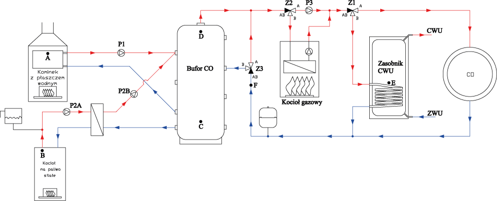

mxxxx 03.11.2014 09:44 Zgłoś naruszenie Udostępnij Napisano 3 Listopada 2014 (edytowane) http://www.images.insbud.net/articles/002/schemat.pnghttp://wokolslonca.pl/fil120_23sdw21aes/3b407d20f75f1d981ab393ec97c67e3a-06390--kominek+solary.jpg Edytowane 3 Listopada 2014 przez mxxxx Cytuj Odnośnik do komentarza Udostępnij na innych stronach Więcej opcji udostępniania
massdrol 03.11.2014 19:13 Autor Zgłoś naruszenie Udostępnij Napisano 3 Listopada 2014 Chodzi mi o coś takiego w takim razie jak zamiast integratora dać bufor .tyle ze tak samo jak do tego kotła co jest dany zawór trójdrogowy ,to tak samo chciałbym dać do kominka ,i moje pytanie brzmi czy da się to w pełni zautomatyzować ,by nie było zakłóceń . Cytuj Odnośnik do komentarza Udostępnij na innych stronach Więcej opcji udostępniania

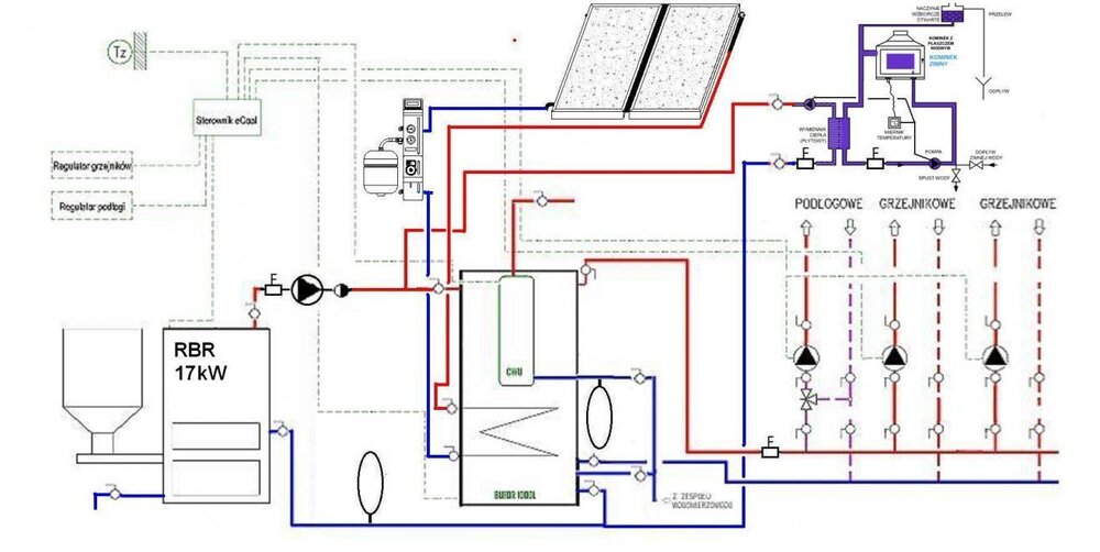

zbigmaz01 03.11.2014 19:33 Zgłoś naruszenie Udostępnij Napisano 3 Listopada 2014 Da się jak będziesz to robił z głową lub twój instalator będzie miał poukładane w głowie. U mnie działa coś takiego jak na uproszczonym szkicu. 320m2 domu, 9 osób do CWU, kocioł 17kW. Solarów teraz bym już nie zakładał, tylko instalacja fotowoltaiczna. Liwko, daruj sobie. Cytuj Odnośnik do komentarza Udostępnij na innych stronach Więcej opcji udostępniania
