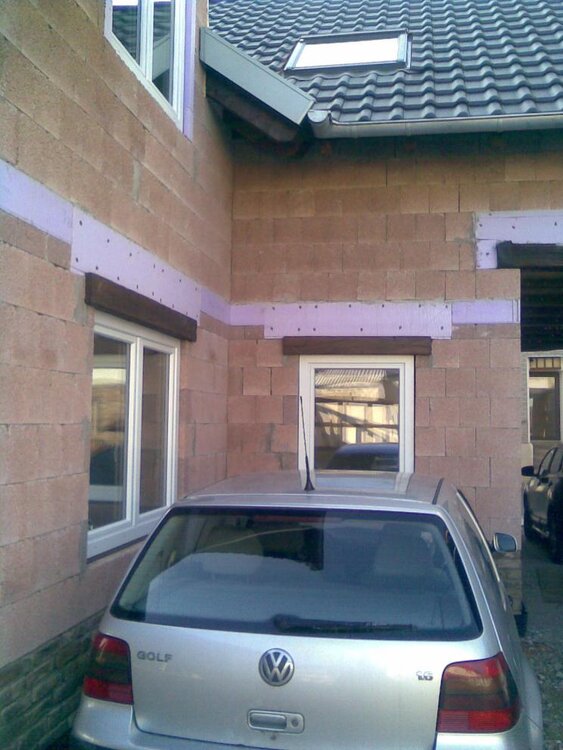

Darek Volke 14.03.2015 17:22 Zgłoś naruszenie Udostępnij Napisano 14 Marca 2015 Czy ma ktoś jakieś zdjęcia jak docieplić wieniec i czym najlepiej to zrobić, xps czy wełna? Cytuj Odnośnik do komentarza https://forum.murator.pl/topic/194920-docieplenie-nadprozy-i-wie%C5%84ca/#findComment-6777586 Udostępnij na innych stronach Więcej opcji udostępniania
מרכבה 14.03.2015 19:07 Zgłoś naruszenie Udostępnij Napisano 14 Marca 2015 (edytowane) Nie rozumie, nie potrzeba nic ocieplać i robić łatki.Zresztą zgodnie z obowiązującym prawem, wykonanie ściany 1W graniczy z cudem, aby uzyskać UC max 0,25 W/m2K ponieważ uczciwe wliczenie mostków termicznych =nie spełnienie wymagań.Może jak by najciepleszego Ytonga postawił w poprzek tj 60cm grubej ściany to coś by z tego było. Edytowane 14 Marca 2015 przez מרכבה Cytuj Odnośnik do komentarza https://forum.murator.pl/topic/194920-docieplenie-nadprozy-i-wie%C5%84ca/#findComment-6777686 Udostępnij na innych stronach Więcej opcji udostępniania
Darek Volke 14.03.2015 19:18 Zgłoś naruszenie Udostępnij Napisano 14 Marca 2015 Właśnie po to się dociepla, prawie wszystkie domy na zachodzie niemiec jakie widziałem mają docieplenie wieńca i nadproży, dlaczego u nas nie trzeba? Cytuj Odnośnik do komentarza https://forum.murator.pl/topic/194920-docieplenie-nadprozy-i-wie%C5%84ca/#findComment-6777697 Udostępnij na innych stronach Więcej opcji udostępniania
מרכבה 14.03.2015 20:22 Zgłoś naruszenie Udostępnij Napisano 14 Marca 2015 Ja to rozumie, tylko pudrowanie złego systemu, nie bardzo ma sens, lepiej ładować cegłę, beton, silikat, keramzyt niż latać i jakieś pół środki wykonywać. Cytuj Odnośnik do komentarza https://forum.murator.pl/topic/194920-docieplenie-nadprozy-i-wie%C5%84ca/#findComment-6777747 Udostępnij na innych stronach Więcej opcji udostępniania
Darek Volke 15.03.2015 17:32 Zgłoś naruszenie Udostępnij Napisano 15 Marca 2015 Ja nie za bardzo rozumiem, buduję dom z silikatów jestem prawie na etapie nadproży, będą cofnięte od lica ściany o sześć centymetrów ponieważ zamierzam stawić tam skrzynkę z roletą, więc chce dać dwa centymetry xpsa dodatkowo na całą długość wieńca również chcę dać dwa centymetry xpsa, myślę że nie jest to pudrowanie tylko świadome wyeliminowanie istniejącego mostka. Ocieplenie będę dawał styro 15, czy jeszcze ktoś się wypowie w temacie? Cytuj Odnośnik do komentarza https://forum.murator.pl/topic/194920-docieplenie-nadprozy-i-wie%C5%84ca/#findComment-6778591 Udostępnij na innych stronach Więcej opcji udostępniania
