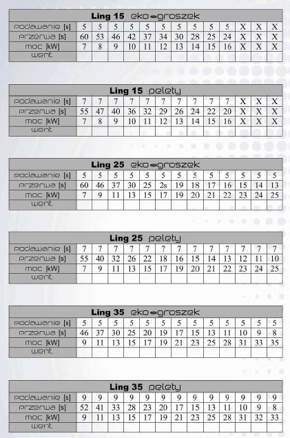

zyzolek 04.11.2014 12:03 Zgłoś naruszenie Udostępnij Napisano 4 Listopada 2014 Dlaczego sądzisz, że kocioł jest przewymiarowany? Kiedy kocioł w chodzi stan podtrzymania? Odpowiedź: Kocioł przechodzi w stan podtrzymania, jeśli wyprodukuje więcej ciepła niż dom i instalacja jest w stanie je odebrać. Skoro u Ciebie nie w chodzi w podtrzymanie, znaczy że Twoja instalacja cały czas te ciepło odbiera, a kocioł goni z produkcją ciepła, żeby uzupełnić te straty po stronie domu. Jeśli występuje nadmierna produkcja sadzy, znaczy że za mało powietrza dostarczasz do dawki paliwa. Jeśli ogień jest ciemno pomarańczowo-czerwony, za mało powietrza. Jeśli biało-żółty za dużo powietrza. Optymalny kolor jasno pomarańczowo-żółty. Jakie masz ustawienia? Tu masz orientacyjną tabelkę nastaw mocy. Cytuj Odnośnik do komentarza https://forum.murator.pl/topic/194962-przewymiarowanie-kot%C5%82a-obni%C5%BCenie-skutk%C3%B3w/#findComment-6627997 Udostępnij na innych stronach Więcej opcji udostępniania
KaiserII 04.11.2014 18:03 Autor Zgłoś naruszenie Udostępnij Napisano 4 Listopada 2014 Tak z ciekawości jak ten sterownik steruję tą pompą ? Tzn jak zmienia "biegi" ? Nie masz przypadkiem "pokretła"/guziczka przy pompie do zmiany biegu ? Sterownik nie steruje obrotami pompy, on ją tylko załącza lub nie, w zależności czy jest osiągnięta temperatura zadana do włączenie pompy. Natomiast sama pompa to jest w "spadku" po poprzednim kotle i nie ma biegów ani żadnych opcji zwiększania jej obrotów. Zastanawiam się właśnie nad zmiana na bardziej rozbudowaną, o ile kaloryfery na parterze osiągają dobrą temperature to te na piętrze mają z tym problem (co jak pisałem wcześniej nie miało miejsca przy poprzednim układzie). zyzolek - Teraz kocioł jest jest ustawiony: tryb grzanie: temp. zadana 48 st. hist. 2 st. podawanie 5 s. przerwa 55 s. przesłona wentylatora - przysłonięta na 1/4 ekogroszek z obi - z katowickiego holdingu węglowego 26 MJ Dzięki za tabelkę. Efekty spalania są różne, zazwyczaj jest pół na pół (popiół ze spiekami) Ewentualne przewymiarowanie wnioskuję głównie po tym co napisałem w 1 poście. Duże spalanie, mało ciepła, problemu z utrzymywaniem temperatury, sadza. Jak by nie był przewidziany do utrzymywania nieco niższych trybów grzania. Kocioł grzeje mi też wodę uzytkową, jednak na razie nie mam pompy cwu. Cytuj Odnośnik do komentarza https://forum.murator.pl/topic/194962-przewymiarowanie-kot%C5%82a-obni%C5%BCenie-skutk%C3%B3w/#findComment-6628421 Udostępnij na innych stronach Więcej opcji udostępniania
zyzolek 04.11.2014 18:37 Zgłoś naruszenie Udostępnij Napisano 4 Listopada 2014 (edytowane) A jaki masz sterownik?Podejrzewam, że pompa załącza się w ustawieniach fabrycznych przy 45, albo wyżej. Twój kocioł ma modulację mocy 12-20 Kw, a ustawiłeś go na 8 KW.12 kw masz przy ustawieniach 5s podawanie, 34s przerwa, przy węglu 28MJ/kg.No i ta temperatura zadana 48, trochę mało. Ja bym dał minimum 53 + histereza 2 st, którą masz. Więc powinien się odstawić przy 55st.Klapa wentylatora na max otwarta, bo pewnie to jest przyczyną sadzy. Ilość powietrza i moc dmuchawy regulujesz na sterowniku Edytowane 4 Listopada 2014 przez zyzolek Cytuj Odnośnik do komentarza https://forum.murator.pl/topic/194962-przewymiarowanie-kot%C5%82a-obni%C5%BCenie-skutk%C3%B3w/#findComment-6628485 Udostępnij na innych stronach Więcej opcji udostępniania
