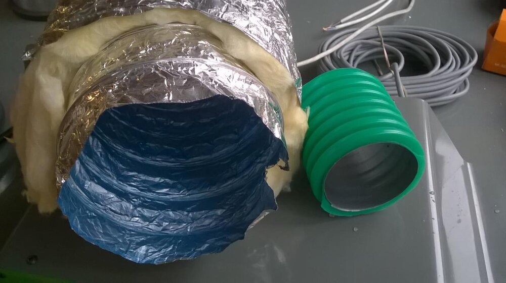

Tomasz Brzęczkowski 18.11.2014 10:15 Zgłoś naruszenie Udostępnij Napisano 18 Listopada 2014 (edytowane) higieniczne PE i kanały elastyczne izolowane mam w wersji "hygiene antimicrobial" a blaszane skąd Pan bierze? Edytowane 18 Listopada 2014 przez Tomasz Brzęczkowski Cytuj Odnośnik do komentarza https://forum.murator.pl/topic/195321-wm-w-zamieszka%C5%82ym-domu/#findComment-6642932 Udostępnij na innych stronach Więcej opcji udostępniania
Tomasz Brzęczkowski 18.11.2014 10:20 Zgłoś naruszenie Udostępnij Napisano 18 Listopada 2014 Coś zdjęcie nie weszło... Cytuj Odnośnik do komentarza https://forum.murator.pl/topic/195321-wm-w-zamieszka%C5%82ym-domu/#findComment-6642943 Udostępnij na innych stronach Więcej opcji udostępniania
Jarszcz 18.11.2014 10:53 Zgłoś naruszenie Udostępnij Napisano 18 Listopada 2014 PE i kanały elastyczne izolowane mam w wersji "hygiene antimicrobial" a blaszane skąd Pan bierze? [ATTACH=CONFIG]289684[/ATTACH] Nie biorę, bo nie robię na metalowych w ogóle i nie polecam ich. Wiem, że takie są w wersji hygiene antimicrobial , temu nie zaprzeczam. Ale sami inwestorzy jak widzą taki kanał, to rezygnują z ich montażu od razu, na korzyść plastików. Cytuj Odnośnik do komentarza https://forum.murator.pl/topic/195321-wm-w-zamieszka%C5%82ym-domu/#findComment-6643015 Udostępnij na innych stronach Więcej opcji udostępniania
Tomasz Brzęczkowski 18.11.2014 10:58 Zgłoś naruszenie Udostępnij Napisano 18 Listopada 2014 (edytowane) Nie biorę, bo nie robię na metalowych w ogóle i nie polecam ich. Wiem, że takie są , temu nie zaprzeczam. Ale sami inwestorzy jak widzą taki kanał, to rezygnują z ich montażu od razu, na korzyść plastików. Zgadzam się, ale... Gdy czytam wątki o DGP na tych kanałach ( strumień 600m3/h i temperatura) czy przy kanałówce ( strumień ponad 600 i wilgoć) to te kanały są OK, zaś wchodzę na wątek wentylacji ( suche powietrze 130m3/h) to od razu ich trwałość drastycznie spada i powstają problemy z czyszczeniem. Nie jest to dziwne? czerpnię można robić metalowe Skoro reszta na higienicznych to dlaczego nie wszy stko Edytowane 18 Listopada 2014 przez Tomasz Brzęczkowski Cytuj Odnośnik do komentarza https://forum.murator.pl/topic/195321-wm-w-zamieszka%C5%82ym-domu/#findComment-6643021 Udostępnij na innych stronach Więcej opcji udostępniania
