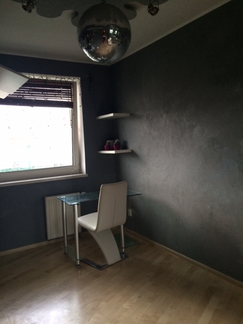

Monika Zakrzewska 20.11.2014 18:53 Zgłoś naruszenie Udostępnij Napisano 20 Listopada 2014 (edytowane) Witam, kupiłam mieszkanie na rynku wtórnym. Poprzednia właścicielka w sypialni miała czarny stiuk na ścianie, którego ja chcę się pozbyć. Stiuk wygląda dziwnie bo nie jest gładki tylko taki chropowaty. Jak można się tego pozbyć? Czy gips trzymałby się ściany czy trzeba go zetrzeć? Niestety nie wiem co jest pod nim czy np. nie ma płyty kg. Proszę o pomoc. zdjęcie pokoju. niestety nie mam lepszego zdjęcia teraz. Edytowane 20 Listopada 2014 przez Monika Zakrzewska dodane zdjęcie Cytuj Odnośnik do komentarza https://forum.murator.pl/topic/195402-pozbycie-si%C4%99-stiuku-ze-%C5%9Bcian/ Udostępnij na innych stronach Więcej opcji udostępniania
CityMatic 20.11.2014 19:39 Zgłoś naruszenie Udostępnij Napisano 20 Listopada 2014 Najlepiej zeszlifować , niezależnie co jest nośnikiem tej powłoki. Cytuj Odnośnik do komentarza https://forum.murator.pl/topic/195402-pozbycie-si%C4%99-stiuku-ze-%C5%9Bcian/#findComment-6646268 Udostępnij na innych stronach Więcej opcji udostępniania
Monika Zakrzewska 20.11.2014 22:40 Autor Zgłoś naruszenie Udostępnij Napisano 20 Listopada 2014 Najlepiej zeszlifować , niezależnie co jest nośnikiem tej powłoki. ale zeszlifować do zera czy tylko wyrównać i na to farba? Cytuj Odnośnik do komentarza https://forum.murator.pl/topic/195402-pozbycie-si%C4%99-stiuku-ze-%C5%9Bcian/#findComment-6646615 Udostępnij na innych stronach Więcej opcji udostępniania
CityMatic 21.11.2014 07:00 Zgłoś naruszenie Udostępnij Napisano 21 Listopada 2014 zeszlifować do zera, wbrew wyglądowi ta powłoka nie jest gruba. Dobrze położona ma stwarzać taki efekt. Jeśli tego nie zrobisz każda nierówność będzie widoczna, dodatkowo farba może wejść w reakcję z nowymi powłokami malarskimi. Cytuj Odnośnik do komentarza https://forum.murator.pl/topic/195402-pozbycie-si%C4%99-stiuku-ze-%C5%9Bcian/#findComment-6646732 Udostępnij na innych stronach Więcej opcji udostępniania

E-Rzecznik Śnieżka 07.12.2019 19:37 Zgłoś naruszenie Udostępnij Napisano 7 Grudnia 2019 Szanowna Pani,skutecznym rozwiązaniem jest usunięcie tynku oraz wykonanie gładzi. W przeciwnym razie gładź oraz farba mogłyby wejść w interakcję z tynkiem. Pu usunięciu tynku rekomenduję dokładnie oczyścić podłoże i zagruntować je gruntem polimerowym Śnieżka Acryl-Putz® GU40 oraz wygładzić masą Śnieżka Acryl-Putz® ST10 Start. Gładź należy nałożyć dwukrotnie. Jest ona elastyczna, ma długi czas obróbki, prosto się nakłada i szlifuje. Tworzy równą i gładką powierzchnię. Cytuj Odnośnik do komentarza https://forum.murator.pl/topic/195402-pozbycie-si%C4%99-stiuku-ze-%C5%9Bcian/#findComment-7748103 Udostępnij na innych stronach Więcej opcji udostępniania
