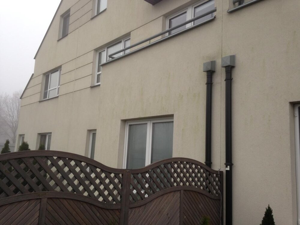

jakub_kaczmarski 26.11.2014 09:31 Zgłoś naruszenie Udostępnij Napisano 26 Listopada 2014 (edytowane) Cześć, pojawił mi się na elewacji z jednej strony budynku zielonkawy osad - zarówno u mnie jak i u najbliższych sąsiadów. Teoretycznie mógłby to być grzyb/glon (z tego co czytałem), ale mam wątpliwości, bo wcale nie idzie to od dołu, ale jest na całej połaci ściany. Budynek jest 3 letni, osad jest od strony ogródka, od strony zachodniej. Załączam zdjęcia - będę wdzięczny jeśli ktoś jest w stanie doradzić co to i jak z tym walczyć. . Pozdrawiam Kuba Edytowane 26 Listopada 2014 przez jakub_kaczmarski Cytuj Odnośnik do komentarza https://forum.murator.pl/topic/195589-zielony-osad-na-elewacji/ Udostępnij na innych stronach Więcej opcji udostępniania
CafeDelTom27 26.11.2014 09:59 Zgłoś naruszenie Udostępnij Napisano 26 Listopada 2014 Zielony nalot na elewacji oznacza, że tynk zaatakowały glony lub grzyby Cytuj Odnośnik do komentarza https://forum.murator.pl/topic/195589-zielony-osad-na-elewacji/#findComment-6653464 Udostępnij na innych stronach Więcej opcji udostępniania
fighter1983 26.11.2014 10:07 Zgłoś naruszenie Udostępnij Napisano 26 Listopada 2014 Porosty. Glony, grzyby, algi... cos z tego. Caparol Capatox i po sprawie. Jeszcze mozna pomalowac dobra farba ewentualnie. Cytuj Odnośnik do komentarza https://forum.murator.pl/topic/195589-zielony-osad-na-elewacji/#findComment-6653471 Udostępnij na innych stronach Więcej opcji udostępniania
jakub_kaczmarski 26.11.2014 18:48 Autor Zgłoś naruszenie Udostępnij Napisano 26 Listopada 2014 Dzięki za pomoc. Ale mam jeszcze pytanie, czy to powstało wg Was np. z przyczyn błędów developera (tynk, farba, itp), czy "taki klimat" mamy i brak słońca to spowodował? Kuba Cytuj Odnośnik do komentarza https://forum.murator.pl/topic/195589-zielony-osad-na-elewacji/#findComment-6654090 Udostępnij na innych stronach Więcej opcji udostępniania
coulignon 26.11.2014 18:55 Zgłoś naruszenie Udostępnij Napisano 26 Listopada 2014 Dzięki za pomoc. Ale mam jeszcze pytanie, czy to powstało wg Was np. z przyczyn błędów developera (tynk, farba, itp), czy "taki klimat" mamy i brak słońca to spowodował? Kuba Jakich błędów?? Deweloper, w trosce o swoich klientów, (żeby nie przepłacili za mieszkanie) wybrał najtańszego z tańszych producentów tynków. Na biocydy powłokowe nie starczyło. No i porasta. Cytuj Odnośnik do komentarza https://forum.murator.pl/topic/195589-zielony-osad-na-elewacji/#findComment-6654100 Udostępnij na innych stronach Więcej opcji udostępniania
jakub_kaczmarski 26.11.2014 19:13 Autor Zgłoś naruszenie Udostępnij Napisano 26 Listopada 2014 Jakich błędów?? Deweloper, w trosce o swoich klientów, (żeby nie przepłacili za mieszkanie) wybrał najtańszego z tańszych producentów tynków. Na biocydy powłokowe nie starczyło. No i porasta. Zrozumiałem ironię Mam już chyba ostatnie pytanie - to czyszczenie przeprowadzać na wiosnę czy coś robić z tym jeszcze teraz? K. Cytuj Odnośnik do komentarza https://forum.murator.pl/topic/195589-zielony-osad-na-elewacji/#findComment-6654127 Udostępnij na innych stronach Więcej opcji udostępniania
coulignon 26.11.2014 19:21 Zgłoś naruszenie Udostępnij Napisano 26 Listopada 2014 na wiosnę. Ja bym pomalował to dobrą farbą z dobrymi biocydami powłokowymi. Cytuj Odnośnik do komentarza https://forum.murator.pl/topic/195589-zielony-osad-na-elewacji/#findComment-6654142 Udostępnij na innych stronach Więcej opcji udostępniania
Balto 26.11.2014 19:59 Zgłoś naruszenie Udostępnij Napisano 26 Listopada 2014 c: powłoki biobójcze były - gwarancja do najbliższej zimy, a po zimie zawsze się na kogoś zwali... Cytuj Odnośnik do komentarza https://forum.murator.pl/topic/195589-zielony-osad-na-elewacji/#findComment-6654225 Udostępnij na innych stronach Więcej opcji udostępniania
coulignon 26.11.2014 20:28 Zgłoś naruszenie Udostępnij Napisano 26 Listopada 2014 Producenci biocydów (dobrych) dają 5 lat gwarancji. Dodatkowo przemalowanie tynku wygładzi jego strukturę i "pozwija" nazbyt rozbudowaną powierzchnię. Nie demonizowałbym. Cytuj Odnośnik do komentarza https://forum.murator.pl/topic/195589-zielony-osad-na-elewacji/#findComment-6654287 Udostępnij na innych stronach Więcej opcji udostępniania
fighter1983 26.11.2014 22:03 Zgłoś naruszenie Udostępnij Napisano 26 Listopada 2014 nom... tak wiec koledzy Balto, coulignon: capatox plus Muresco Premium lub Thermosan farba - pasuje ? A co do dlaczego sie pojawilo - dokladnie dlatego - developer w trosce o najnizsza cene mieszkan i portfel klienta - uzywa produktow z cenowo najnizszej polki. Kazda elewacja - czym bysmy jej nie zrobili - czy tynkiem akrylowym za 60zl za op czy tynkiem over 250zl/op przez pierwsze 2 lata wyglada tak samo... a pozniej... no coz... zawse mozna sobie odgrzybic Capatoxem i pomalowac Thermosanem we wlasnym zakresie Cytuj Odnośnik do komentarza https://forum.murator.pl/topic/195589-zielony-osad-na-elewacji/#findComment-6654442 Udostępnij na innych stronach Więcej opcji udostępniania
EWBUD 27.11.2014 06:56 Zgłoś naruszenie Udostępnij Napisano 27 Listopada 2014 STO też ma dobry produkt do odgrzybiania: http://www.sto.pl/22063_PL-IT_StoPrim_i_StoPrep-IT_StoPrim_Fungal.pdf Cytuj Odnośnik do komentarza https://forum.murator.pl/topic/195589-zielony-osad-na-elewacji/#findComment-6654596 Udostępnij na innych stronach Więcej opcji udostępniania
