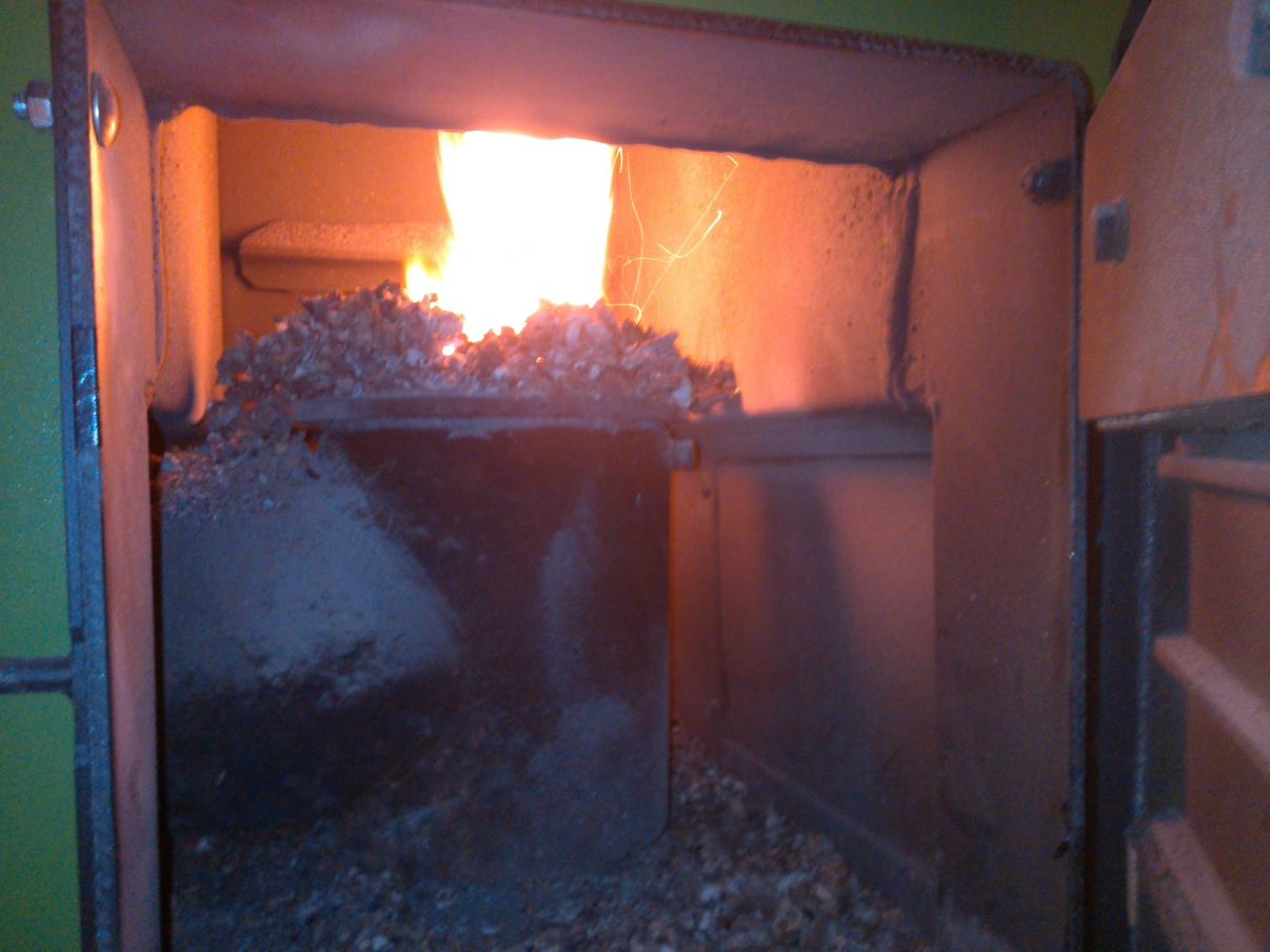

dziki_sojcze 28.11.2014 18:19 Autor Zgłoś naruszenie Udostępnij Napisano 28 Listopada 2014 (edytowane) Nadmuch jest na 1, przesłona otwarta na ok 2cm. Nie posiadam instrukcji i nie mogę znaleźć na internecie mój sterownik to Termo Tech ST-37 v 87C fotki ... po ok 4h od wyczyszczenia popiołu a to zdjęcie w stanie "spoczynku" Edytowane 28 Listopada 2014 przez dziki_sojcze Cytuj Odnośnik do komentarza https://forum.murator.pl/topic/195640-piec-z-podajnikiem-na-ekogroszek-dla-pocz%C4%85tkuj%C4%85cych/#findComment-6656800 Udostępnij na innych stronach Więcej opcji udostępniania
timon120777 28.11.2014 21:30 Zgłoś naruszenie Udostępnij Napisano 28 Listopada 2014 straszne szaleństwo przy ta niskim nadmuchuwyłącz sterowniknaciśnij przycisk wyjście i nie puszczając włącz sterownikpoczekaj aż zapiszczy i pojawi się napis menu serwisoweodszukaj parametr nadmuch i przestaw na wartość przeciwną (do wyboru 1lub 0)praca wentylatora powinna ulec zmianie.masz zbyt mocny nadmuch prawdopodobnie w wyniku niedopasowania programu nadmuchu do mocy wentylatora.jak chcesz instrukcję serwisową pisz na priva podając emailwyślę to co mam - powinno pomóc ogarnąć bestię Cytuj Odnośnik do komentarza https://forum.murator.pl/topic/195640-piec-z-podajnikiem-na-ekogroszek-dla-pocz%C4%85tkuj%C4%85cych/#findComment-6657068 Udostępnij na innych stronach Więcej opcji udostępniania
