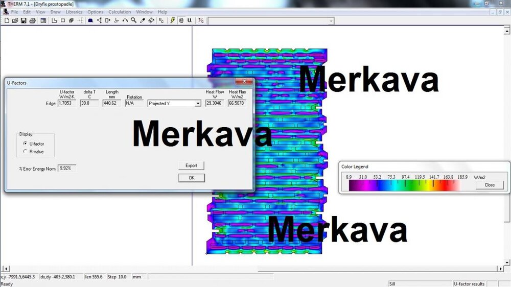

מרכבה 01.12.2014 15:46 Zgłoś naruszenie Udostępnij Napisano 1 Grudnia 2014 (edytowane) 0,95 W/m2K, a 30 cm już 0,60 W/m2K jeśli znajdę parametry samej treści pustaka . dryfixów jaką przewodność ma sam materiał... to szybko za symuluję .. na razie pustak wykonany z ceramiki pełnej .. 44cm daje U 0,37 .. i dla tych co by jakieś dziwy robili .. pustkami równolegle zawsze do lica ! nawet nie ma co komentować .. Ale teraz brakuje mi danych co do przewodności samego szkieletu .. na razie wartość jest z ceramiki 0,8W/mK .. a ile musi być ? 0,4 W/mK... pogrzebię to zapodam .. Problem jest w wyrugowaniu mostków cieplnych .. na zamkach i spoinach oraz wieńcach itp.. Tego mądrze się nie da zrobić .. może tu lepiej Ytong wychodzi .. na jedną warstwę .. tylko gad ma w sobie masę wody po budowie .. chyba że ktoś robi pod dachem co jest nie możliwe prawie .... Jedynym sensownym wytłumaczeniem jest kumulacja ciepła, ale do tego lepszy byłby silikat. cegła rozbiurkowa .. bez tynku w środku .. ładnie tylko fudowana .. np... http://cieplej.pl/imgturysta/file/doe/DOE2010-wyklady/panel_doradcow/11-Dusza_K-Wybrane_zagadnienia_przenikania_ciepla_i_pary_wodnej.pdf tu prof J.Żurawski dokładnie pisze co to jest za ściana .. zwykła ściema .. O ile przez środek pustaka wygląda to ok .. o tyle w zamkach będzie masakra .. czysta w zasadzie 44cm cegła .. Uc max od 1 stycznia to 0,25 W/m2K .. a tu wg prof jest 0,7/ 0,8 ciepłe pustaczki ... ha ha ha... Edytowane 1 Grudnia 2014 przez מרכבה Cytuj Odnośnik do komentarza https://forum.murator.pl/topic/195681-%C5%9Bciana-no%C5%9Bna-25-czy-28-cm/#findComment-6659959 Udostępnij na innych stronach Więcej opcji udostępniania
