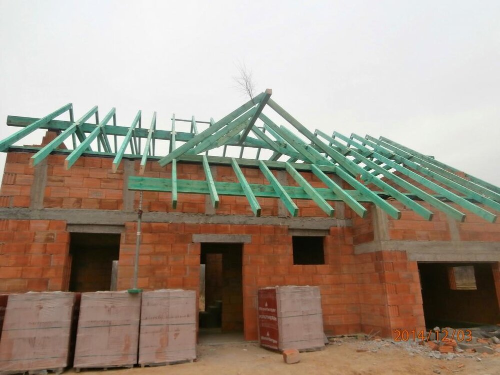

mikus39 03.12.2014 12:49 Autor Zgłoś naruszenie Udostępnij Napisano 3 Grudnia 2014 (edytowane) No i mam fotkę to się pochwalę co powstało z Waszej pomocy. Edytowane 3 Grudnia 2014 przez mikus39 Cytuj Odnośnik do komentarza Udostępnij na innych stronach Więcej opcji udostępniania
מרכבה 04.12.2014 08:26 Zgłoś naruszenie Udostępnij Napisano 4 Grudnia 2014 (edytowane) A jest tam miejsca na izolację ? tam gdzie krokwie łączą się z tą krokwią poprzeczną ? jest jeszcze czas przesunąć cały układ jak tak.. Nie jestem pewny ale chyba jednak jest tam na te 10cm izolacji przerwy Edytowane 4 Grudnia 2014 przez מרכבה Cytuj Odnośnik do komentarza Udostępnij na innych stronach Więcej opcji udostępniania
mikus39 04.12.2014 11:58 Autor Zgłoś naruszenie Udostępnij Napisano 4 Grudnia 2014 Jest miejsce.Pan który robił więźbę,zajmuje się również ociepleniami.Pamiętał i o tym. Cytuj Odnośnik do komentarza Udostępnij na innych stronach Więcej opcji udostępniania
מרכבה 04.12.2014 16:51 Zgłoś naruszenie Udostępnij Napisano 4 Grudnia 2014 To bardzo dobrze, teraz jeszcze pamiętaj o ścianach szczytowych i innych możliwych przerwach w izolacji. Cytuj Odnośnik do komentarza Udostępnij na innych stronach Więcej opcji udostępniania
mikus39 04.12.2014 17:12 Autor Zgłoś naruszenie Udostępnij Napisano 4 Grudnia 2014 Uczuliłem i dekarza i murarza,raczej wiedzieli o co chodzi wiec jestem dobrej myśli.Tylko ta pogoda...... Cytuj Odnośnik do komentarza Udostępnij na innych stronach Więcej opcji udostępniania
מרכבה 04.12.2014 17:40 Zgłoś naruszenie Udostępnij Napisano 4 Grudnia 2014 (edytowane) To dobrze, a jeszcze jedno, jeśli izolacja ma iść do szczytu dachu to ok, ale jeśli będzie schodzić na kleszcze dachowe i tworzyć jak by strop. To ten dzióbek na ścianie szczytowej trzeba zastąpić płytą OSB.. lub inną konstrukcją .. i przejść z izolacją równo do izolacji tych na kleszczach .. Bez mały szczegół .. inaczej wypada izolować nad izolacją poddasza jeszcze od wewnątrz ten trójkącik .. teraz ściana jest miód dociągnięta .. właśnie pod .. kończy się nad otworami drzwi balkonowych. dokładnie pod izolację .. która przejdzie w izolację nad i w kleszczach .. ten dzióbek co zostanie do kalenicy .. OSB płyta lub inne coś.. sam miodzik Dobrze licząc to tak jak byś z 5cm izolacji na całości zyskał Edytowane 4 Grudnia 2014 przez מרכבה Cytuj Odnośnik do komentarza Udostępnij na innych stronach Więcej opcji udostępniania
mikus39 04.12.2014 17:56 Autor Zgłoś naruszenie Udostępnij Napisano 4 Grudnia 2014 Zastosuję się do wskazówek.Dzięki wielkie. Cytuj Odnośnik do komentarza Udostępnij na innych stronach Więcej opcji udostępniania

winiu1 05.12.2014 16:24 Zgłoś naruszenie Udostępnij Napisano 5 Grudnia 2014 Powiedzcie mi co wam dało przeniesienie tej murłaty na zewnątrz muru? Wystarczyło ściąć krokwie na wysokości pionu ściany nabić na ich wierzch deskę 5cm, i na niej obsadzić okno. Cytuj Odnośnik do komentarza Udostępnij na innych stronach Więcej opcji udostępniania
mikus39 05.12.2014 16:44 Autor Zgłoś naruszenie Udostępnij Napisano 5 Grudnia 2014 Żeby móc zakończyć dachówką i obróbka blacharską trzeba domurować 0k 20 cm ściany.A na murłacie się nie da. Cytuj Odnośnik do komentarza Udostępnij na innych stronach Więcej opcji udostępniania
מרכבה 05.12.2014 16:53 Zgłoś naruszenie Udostępnij Napisano 5 Grudnia 2014 Żeby móc zakończyć dachówką i obróbka blacharską trzeba domurować 0k 20 cm ściany.A na murłacie się nie da. można izolacją już podjechać .. Cytuj Odnośnik do komentarza Udostępnij na innych stronach Więcej opcji udostępniania
winiu1 05.12.2014 17:01 Zgłoś naruszenie Udostępnij Napisano 5 Grudnia 2014 Na murłacie nie trzeba nic nadmurowywać tylko uciąć krokwie 15cm nad murłatą ( w poziomie) na nie nabić deskę 5cm i po sprawie Cytuj Odnośnik do komentarza Udostępnij na innych stronach Więcej opcji udostępniania
mikus39 05.12.2014 17:12 Autor Zgłoś naruszenie Udostępnij Napisano 5 Grudnia 2014 To ja jednak wolę opcję mur plus docieplenie.Na środku lukarny będzie jeszcze ścianka przedzielająca okno. Cytuj Odnośnik do komentarza Udostępnij na innych stronach Więcej opcji udostępniania
winiu1 05.12.2014 17:50 Zgłoś naruszenie Udostępnij Napisano 5 Grudnia 2014 Mnie mało interesuje co Ty wolisz. Moje rozwiązanie jest bardziej stabilne Cytuj Odnośnik do komentarza Udostępnij na innych stronach Więcej opcji udostępniania
מרכבה 05.12.2014 17:57 Zgłoś naruszenie Udostępnij Napisano 5 Grudnia 2014 Ej ej, bez takich mnie tu. Zdjęcie może z góry jak wygląda teraz mocowanie tej krokwi scalającej krokwie pod lukarną. Cytuj Odnośnik do komentarza Udostępnij na innych stronach Więcej opcji udostępniania
mikus39 05.12.2014 18:09 Autor Zgłoś naruszenie Udostępnij Napisano 5 Grudnia 2014 A jak już sobie rozmawiamy,to pewnie zauważyliście że nie ma komina.Jak nie postawię,nie położą dachówki?Czy można wiosną postawić komin i dopiero obrobić? Cytuj Odnośnik do komentarza Udostępnij na innych stronach Więcej opcji udostępniania
מרכבה 05.12.2014 18:12 Zgłoś naruszenie Udostępnij Napisano 5 Grudnia 2014 Aby okno przedzielić teraz wystarczy dobry kawałek słupa drewnianego, zrobić to lekką zabudową.Inaczej wypada coś z tą murłatą poczynić. Cytuj Odnośnik do komentarza Udostępnij na innych stronach Więcej opcji udostępniania
mikus39 05.12.2014 18:14 Autor Zgłoś naruszenie Udostępnij Napisano 5 Grudnia 2014 (edytowane) Murłata już jest wycięta,na razie zostawiona żeby woda nie leciała. Edytowane 5 Grudnia 2014 przez mikus39 Cytuj Odnośnik do komentarza Udostępnij na innych stronach Więcej opcji udostępniania
winiu1 05.12.2014 18:20 Zgłoś naruszenie Udostępnij Napisano 5 Grudnia 2014 Mnie nie potrzeba żadnych zdjęć ja wiem że połączenie jest do bani. Drodzy Inwestorzy zatrudniajcie profesjonalistów a nie bawcie się w Boba Budowniczego. Cytuj Odnośnik do komentarza Udostępnij na innych stronach Więcej opcji udostępniania
mikus39 05.12.2014 18:25 Autor Zgłoś naruszenie Udostępnij Napisano 5 Grudnia 2014 (edytowane) A na jakiej podstawie stwierdziłeś że jest do bani?Jednego profesjonalistę już zatrudniłem.Okazał się być raczej kiepski w swojej profesji.Projekt ma mnóstwo błędów i niedoróbek. Edytowane 5 Grudnia 2014 przez mikus39 Cytuj Odnośnik do komentarza Udostępnij na innych stronach Więcej opcji udostępniania
