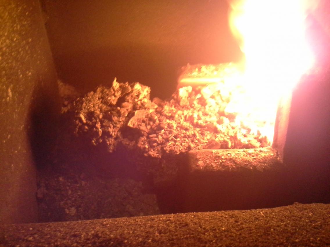

Do tej pory przy temperaturach +5/-5 *c spalało mi w okolicach 25 kg na dobe, ekogroszek kupowałem w mrówce, wczoraj zacząłem palić nowym kupionym przez allegro (70zł tańszy) i w dobę przy około -10 *c w nocy spaliło mi jakies 45 kg
Dodam, ze na kaloryferach mam teromstaty zaprogramowane na całą dobę (dzien 22 *C a w nocy 17 *C)
Chciałbym dodać, że mam straszne spieki (zarówno na starym z morwki jak i nowym ekogroszku:spalanie.jpg
Moje ustawienia pieca:
Podtrzym. postoj. 18m
Podtrzym. podaj. 10s
wybieg dmuchawy 120s
antyblodaka 15s
podawanie 100% 2,8
próba ognia 6m
zapalanie 5m
moc startowa 36%
proszę o radę co mogę zmienić
Chciałbym dodać, że mam straszne spieki (zarówno na starym z morwki jak i nowym ekogroszku:[ATTACH=CONFIG]292176[/ATTACH]
antyblodaka 15s
podawanie 100% 2,8
próba ognia 6m
zapalanie 5m
moc startowa 36%
Na początek proponuję zwiększyć grubość styropianu na ścianach na 15-20 cm ,a dach jest docieplony i podłoga na gruncie ?
