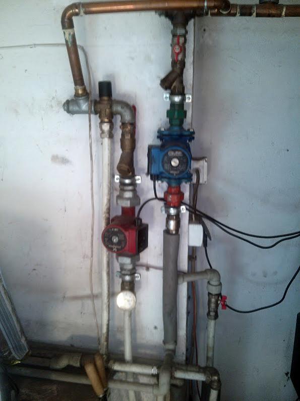

grzech25 05.12.2014 09:29 Zgłoś naruszenie Udostępnij Napisano 5 Grudnia 2014 Możecie mi pomóc razkminić moją instalację? (kocioł 19KW, sterowmik dksystem - master 500) Magicy zrobili tak, że jedna pompa (niebieska) pracuje dla kaloryferów i boilera (120L), zaś druga (czerwona) - dla podłogówki. Do sterownika podłączyli niebieską jako CO a CWU - czerwoną. I tu zagwoskę mam. Jaką temp. ustawić na sterowniku dla podłogówki, czyli w moim przypadku cwu? Aktualnie mam 40st. ale jak to się ma do zaworu 3-droznego który pracuje w zakresie 20-40st? I kolejna zagwostka - jakie zadanie ma wykonywać termometr pod tą czerwoną pompą podłączony do sterownika? Cytuj Odnośnik do komentarza https://forum.murator.pl/topic/195857-temperatura-na-pod%C5%82og%C3%B3wk%C4%99-jak-optymalnie-ustawi%C4%87/ Udostępnij na innych stronach Więcej opcji udostępniania
gersik 05.12.2014 10:12 Zgłoś naruszenie Udostępnij Napisano 5 Grudnia 2014 A gdzie masz czujnik od ( CWU) który włącza czerwoną pompę ( podłogówka). Cytuj Odnośnik do komentarza https://forum.murator.pl/topic/195857-temperatura-na-pod%C5%82og%C3%B3wk%C4%99-jak-optymalnie-ustawi%C4%87/#findComment-6664605 Udostępnij na innych stronach Więcej opcji udostępniania
grzech25 05.12.2014 10:57 Autor Zgłoś naruszenie Udostępnij Napisano 5 Grudnia 2014 (edytowane) A gdzie masz czujnik od ( CWU) który włącza czerwoną pompę ( podłogówka). Jest pod tym termometrem pod pompą. Zastanawia mnie, czy ten czujnik działa w ten sposób, że "goni" piec do osiągnięcia na nim 40st zadanych dla CWU? A jak zawór powyżej może tyle max puścić + strata na pompie to na tym czujniku nigdy nie będzie 40st. Z kolei sterownik nie pozwala na ustawinie CWU poniżej 40st. Edytowane 5 Grudnia 2014 przez grzech25 Cytuj Odnośnik do komentarza https://forum.murator.pl/topic/195857-temperatura-na-pod%C5%82og%C3%B3wk%C4%99-jak-optymalnie-ustawi%C4%87/#findComment-6664680 Udostępnij na innych stronach Więcej opcji udostępniania
trammel 05.12.2014 15:51 Zgłoś naruszenie Udostępnij Napisano 5 Grudnia 2014 Chyba jest tak jak piszesz. Temperatura bezpieczna na sterowniku dla CWU - 40 stopni , dokładna regulacja na zaworze 3 drożnym - np na 35 stopni. A czujnik po to, żeby jak coś pójdzie nie tak i temperatura przekroczy te 40 stopni - to wyłączy pompę. Termometr pod pompą - dla kontroli temperatury rzeczywistej. Cytuj Odnośnik do komentarza https://forum.murator.pl/topic/195857-temperatura-na-pod%C5%82og%C3%B3wk%C4%99-jak-optymalnie-ustawi%C4%87/#findComment-6664980 Udostępnij na innych stronach Więcej opcji udostępniania
gersik 05.12.2014 19:37 Zgłoś naruszenie Udostępnij Napisano 5 Grudnia 2014 Zawór 3d i tak nie zmiesza wody do wyższej temp. więc na podłogę pójdzie max. 40, A termometr pokazuje ile jest aktualnie na zasilaniu podłogówki. A z czym masz problem czy coś nie grzeje? Czujnik jest dobrze bo gdyby zawór 3d przepuścił za gorącą wodę na podłogę to on wyłączy pompę. Inna sprawa że to sterowanie jest do d...y. Cytuj Odnośnik do komentarza https://forum.murator.pl/topic/195857-temperatura-na-pod%C5%82og%C3%B3wk%C4%99-jak-optymalnie-ustawi%C4%87/#findComment-6665239 Udostępnij na innych stronach Więcej opcji udostępniania
grzech25 06.12.2014 06:38 Autor Zgłoś naruszenie Udostępnij Napisano 6 Grudnia 2014 (edytowane) Już kumam, to 40st jako zabezpieczenie. W zasadzie z podłogówką nie mam problemów, tylko nie ogarniałem tych 3 temperatur. No sterowanie rzeczywiście jest jak piszesz bo go w zasadzie nie ma:( Ewentualnie rotametrami ale to żadne sterowanie. Regulator pokojowy na nic, bo steruje tylko pompą CO w moim sterowniku:( A co jeszcze gorsze, jest zasilana z powrotu, więc nie mogę wyłączyć kaloryferów by działała:( Edytowane 6 Grudnia 2014 przez grzech25 Cytuj Odnośnik do komentarza https://forum.murator.pl/topic/195857-temperatura-na-pod%C5%82og%C3%B3wk%C4%99-jak-optymalnie-ustawi%C4%87/#findComment-6665510 Udostępnij na innych stronach Więcej opcji udostępniania
