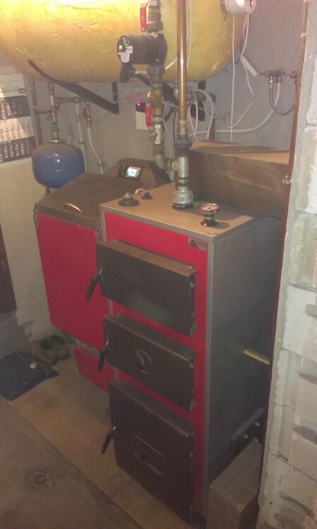

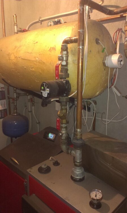

karas22 05.12.2014 21:26 Zgłoś naruszenie Udostępnij Napisano 5 Grudnia 2014 (edytowane) Proszę o pomoc. Męcze się już drugi rok i mam wielki problem z piecem na ekogroszek z podajnikiem ślimakowym i szufladą. Problem polega na tym że nie mogę podbić temp. do 45 stopni. Podam parametry: Dom parterowy 125 metrów, 6 sekcji podłogówki i 4 grzejniki. Piec 19KW i sterownik elektrom-miz Cobra pid. Moje ustawienia to; podawanie 13 i pauza 80 moc pieca 6. dmuchawa max 70% min5 % . Proszę jakiegoś dobrego Fachowca o pomoc bo rozkładam ręce.Dom zbudowany z itong i ocieplenie styropian 17 cm +tynk. Edytowane 5 Grudnia 2014 przez karas22 Cytuj Odnośnik do komentarza https://forum.murator.pl/topic/195889-nie-osi%C4%85ga-temperatury/ Udostępnij na innych stronach Więcej opcji udostępniania
marcinbbb 05.12.2014 21:59 Zgłoś naruszenie Udostępnij Napisano 5 Grudnia 2014 W takim kotle przy tak ocieplonym domu powinieneś bez problemu zagotować wodę w kotle a Ty nie możesz dojść do 45 stopni.Jakieś zdjęcie kotłowni? zaworów 3d i 4d tam nie podejrzewam ale bufor 10000l zaczynam brać pod uwagę. Cytuj Odnośnik do komentarza https://forum.murator.pl/topic/195889-nie-osi%C4%85ga-temperatury/#findComment-6665384 Udostępnij na innych stronach Więcej opcji udostępniania

karas22 06.12.2014 18:28 Autor Zgłoś naruszenie Udostępnij Napisano 6 Grudnia 2014 Moje zdjęcia kotłowni. Trochę bałagan ale miałem przerabianą instalacje na zamkniętą , tylko bojler jest na otwartym. Cytuj Odnośnik do komentarza https://forum.murator.pl/topic/195889-nie-osi%C4%85ga-temperatury/#findComment-6666155 Udostępnij na innych stronach Więcej opcji udostępniania
karas22 06.12.2014 18:49 Autor Zgłoś naruszenie Udostępnij Napisano 6 Grudnia 2014 Moje zdjęcia kotłowni. Trochę bałagan ale miałem przerabianą instalacje na zamkniętą , tylko bojler jest na otwartym.http://fotoo.pl/show.php?img=918592_imag0933.jpg.html http://fotoo.pl/show.php?img=918593_imag0935.jpg.htmlhttp://fotoo.pl/show.php?img=918594_imag0936.jpg.htmlhttp://fotoo.pl/show.php?img=918595_imag0937.jpg.htmlhttp://fotoo.pl/show.php?img=918596_imag0938.jpg.htmlhttp://fotoo.pl/show.php?img=918597_imag0931.jpg.html Cytuj Odnośnik do komentarza https://forum.murator.pl/topic/195889-nie-osi%C4%85ga-temperatury/#findComment-6666176 Udostępnij na innych stronach Więcej opcji udostępniania
karas22 04.01.2015 23:51 Autor Zgłoś naruszenie Udostępnij Napisano 4 Stycznia 2015 Witam. Znajdzie się jakiś dobry FACHOWIEC, który zerknie na moją instalacje i powie co o niej sądzi Cytuj Odnośnik do komentarza https://forum.murator.pl/topic/195889-nie-osi%C4%85ga-temperatury/#findComment-6694657 Udostępnij na innych stronach Więcej opcji udostępniania
Maher 05.01.2015 01:03 Zgłoś naruszenie Udostępnij Napisano 5 Stycznia 2015 Witam. Znajdzie się jakiś dobry FACHOWIEC, który zerknie na moją instalacje i powie co o niej sądzi Może spróbuj rozrysować swój układ CO i załącz schemat instalacji bo ze zdjęć dużo nie widać (wystarczy że gdzieś braknie zaworu zwrotnego i całość nie będzie działać prawidłowo). Odnośnie 45C to piszesz o temperaturze wyjścia z pieca CO czy podłogi? Może instalacja jest OK, tylko problem z paleniem, opałem, ciągiem kominowym? Cytuj Odnośnik do komentarza https://forum.murator.pl/topic/195889-nie-osi%C4%85ga-temperatury/#findComment-6694675 Udostępnij na innych stronach Więcej opcji udostępniania
