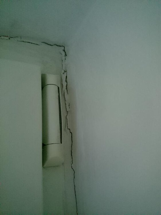

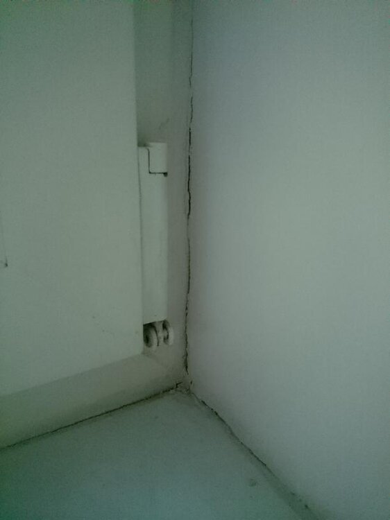

RemontujeSam 08.12.2014 10:49 Autor Zgłoś naruszenie Udostępnij Napisano 8 Grudnia 2014 Mam taki problem. W zakupionym mieszkaniu zastałem okna w następującym stanie (zdjęcia w załącznikach) Moje pytanie to jak teraz mogę uszczelnić okno lub jak zapobiec dalszemu postępowaniu? Można to zakryć silikonem, akrylem albo jakaś inna masą? Dać może ćwierćwałki? Jak zrobić żeby było dobrze i żeby pomieszczenia nie szpeciło. Cytuj Odnośnik do komentarza https://forum.murator.pl/topic/195967-remontuj%C4%99-sam-pomocy/#findComment-6667652 Udostępnij na innych stronach Więcej opcji udostępniania
Oslo88 08.12.2014 12:27 Zgłoś naruszenie Udostępnij Napisano 8 Grudnia 2014 Mam taki problem. W zakupionym mieszkaniu zastałem okna w następującym stanie (zdjęcia w załącznikach) Moje pytanie to jak teraz mogę uszczelnić okno lub jak zapobiec dalszemu postępowaniu? Można to zakryć silikonem, akrylem albo jakaś inna masą? Dać może ćwierćwałki? Jak zrobić żeby było dobrze i żeby pomieszczenia nie szpeciło. [ATTACH=CONFIG]293133[/ATTACH][ATTACH=CONFIG]293134[/ATTACH] Ćwierćwałkiem to zrobisz z tego cepelie. Nie wiadomo co jest przyczyną, może być niesolidny montaż i osadzenie okna, ale mogło być to wykończone zwykłą szpachlą, która przy jakiś drobnych ruchach budynku od razu puściła. Na szybko akryl i acrylputzem wykończ na gładko albo samym putzem. Cytuj Odnośnik do komentarza https://forum.murator.pl/topic/195967-remontuj%C4%99-sam-pomocy/#findComment-6667770 Udostępnij na innych stronach Więcej opcji udostępniania
RemontujeSam 08.12.2014 17:12 Autor Zgłoś naruszenie Udostępnij Napisano 8 Grudnia 2014 A nie na szybko, że tak powiem to będzie ponowne osadzenie okna? A jak najlepiej ściągnąć szpachle z dookoła okna żeby nie uszkodzić ramy? Cytuj Odnośnik do komentarza https://forum.murator.pl/topic/195967-remontuj%C4%99-sam-pomocy/#findComment-6668068 Udostępnij na innych stronach Więcej opcji udostępniania
