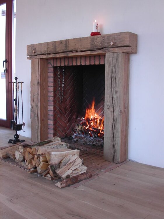

Zielony ogród 11.12.2014 21:21 Zgłoś naruszenie Udostępnij Napisano 11 Grudnia 2014 ja nie lubię tych brudnych rogów, lubię, gdy płomień w kominku wygląda jak w krystalicznym akwarium. Odnośnik do komentarza https://forum.murator.pl/topic/196051-czysta-szyba-kominka-wreszcie-mam/#findComment-6671713 Udostępnij na innych stronach Więcej opcji udostępniania
Kominki Piotr Batura 11.12.2014 22:00 Zgłoś naruszenie Udostępnij Napisano 11 Grudnia 2014 Kryształ! Zero czyszczenia! Odnośnik do komentarza https://forum.murator.pl/topic/196051-czysta-szyba-kominka-wreszcie-mam/#findComment-6671802 Udostępnij na innych stronach Więcej opcji udostępniania
romole 11.12.2014 22:18 Zgłoś naruszenie Udostępnij Napisano 11 Grudnia 2014 Kryształ! Zero czyszczenia! Bio- kominki tak mają! Odnośnik do komentarza https://forum.murator.pl/topic/196051-czysta-szyba-kominka-wreszcie-mam/#findComment-6671827 Udostępnij na innych stronach Więcej opcji udostępniania

butynski 15.12.2014 17:28 Zgłoś naruszenie Udostępnij Napisano 15 Grudnia 2014 Kryształ! Zero czyszczenia! A jak braknie opału to drewniany portal sru .... do kominka Odnośnik do komentarza https://forum.murator.pl/topic/196051-czysta-szyba-kominka-wreszcie-mam/#findComment-6675347 Udostępnij na innych stronach Więcej opcji udostępniania
