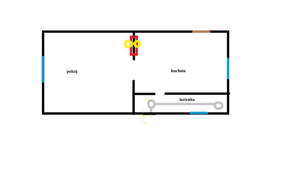

blachaxxx 12.12.2014 09:10 Zgłoś naruszenie Udostępnij Napisano 12 Grudnia 2014 Posiadam mieszkanie pokój , kuchnia i łazienka, wentylacja na chwile obecna wyglada tak iż w łazience zostal zamontowany wentylator z klapa zwrotna wlaczany ze swiatlem, rura wywalona przez sciane (działa ok), natomiast w pokoju i kuchni w scianie dzielacej idzie komin i został on przebity na dwie strony, w mieszkaniu wilgoci nie ma ale powietrze w pokoju jest niezbyt czyste, jak można sprawdzić jak przebiega wentylacja, generalnie w kuchni zawsze jest lepiej natomiast w pokoju nawet przy otwarciu okna dluzej trwa wymiana powietrza, pomieszczenia gabarytowo sa podobne. Cytuj Odnośnik do komentarza https://forum.murator.pl/topic/196059-wentylacja-grawitacyjna-40m2/ Udostępnij na innych stronach Więcej opcji udostępniania

blachaxxx 12.12.2014 13:21 Autor Zgłoś naruszenie Udostępnij Napisano 12 Grudnia 2014 komin jest ok(drożność ,ciag) ale sa dwie sprawy w jednym kanale jest wybita kratka na kuchnie a z drugiej strony na pokoj, mowiac prosciej jak wsadze reke w kuchni to moge nia pomachac w pokoju, zastanawia mnie czy nie jest tylko wentylowana kuchnia, okna sa rozszczelniane ale jak mówie w kuchni wymiana jest duzo szybsza niż w pokoju pomieszczenia sa symetryczne. Cytuj Odnośnik do komentarza https://forum.murator.pl/topic/196059-wentylacja-grawitacyjna-40m2/#findComment-6672429 Udostępnij na innych stronach Więcej opcji udostępniania
Gość Konto usunięte_12* 12.12.2014 16:24 Zgłoś naruszenie Udostępnij Napisano 12 Grudnia 2014 (edytowane) komin jest ok(drożność ,ciag) ale sa dwie sprawy w jednym kanale jest wybita kratka na kuchnie a z drugiej strony na pokoj, mowiac prosciej jak wsadze reke w kuchni to moge nia pomachac w pokoju,.. Obecnie obowiązującą zasadą poprawnej wentylacji jest: jeden kanał wentylacyjny na jedno pomieszczenie ...zastanawia mnie czy nie jest tylko wentylowana kuchnia, okna sa rozszczelniane ale jak mówie w kuchni wymiana jest duzo szybsza niż w pokoju pomieszczenia sa symetryczne. Nic dziwnego - wentylacja naturalna polega na konwekcji, czyli uchodzeniu ciepłego, zużytego powietrza do komina wentylacyjnego. A w kuchni przeważnie jest cieplej, niż w pokoju. Edytowane 12 Grudnia 2014 przez Konto usunięte_12* Cytuj Odnośnik do komentarza https://forum.murator.pl/topic/196059-wentylacja-grawitacyjna-40m2/#findComment-6672547 Udostępnij na innych stronach Więcej opcji udostępniania
blachaxxx 12.12.2014 17:04 Autor Zgłoś naruszenie Udostępnij Napisano 12 Grudnia 2014 Generalnie w domu kilkudziesiecioletnim ciezko o normy kuchnia ma ta sama temperature co i pokoj chodzi mi o to czy np kuchnia nie blokuje pokoju Cytuj Odnośnik do komentarza https://forum.murator.pl/topic/196059-wentylacja-grawitacyjna-40m2/#findComment-6672571 Udostępnij na innych stronach Więcej opcji udostępniania
Gość Konto usunięte_12* 13.12.2014 18:49 Zgłoś naruszenie Udostępnij Napisano 13 Grudnia 2014 W twoim przypadku nie uda się załatwić sprawy wentylacji półśrodkami. Trudno bowiem wybudować jeszcze jeden oddzielny komin wentylacyjny. Skutecznie rozwiązać problem może jedynie wentylacja mechaniczna. O szczegóły możesz się zwrócić do forumowicza T.B., bo on się w tym specjalizuje. Cytuj Odnośnik do komentarza https://forum.murator.pl/topic/196059-wentylacja-grawitacyjna-40m2/#findComment-6673360 Udostępnij na innych stronach Więcej opcji udostępniania
