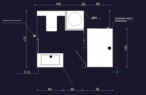

mateusz196 15.12.2014 10:12 Zgłoś naruszenie Udostępnij Napisano 15 Grudnia 2014 Witam jestem nowy na tym forum więc chciałbym zasięgnąć porady bardziej doświadczonych osób. Otóż po nowym roku planuje wykonać remont swojej łazienki, która prosi się o to. Zamierzam wyrzucić wannę, ponieważ zajmuje zbyt dużo miejsca a wydaje mi się że dzięki prysznicowi zaoszczędzę trochę powierzchni. Poniżej zamieszam plan łazienki z niezbędnymi wymiarami jak i informacjami o przyłączach oraz obecnym umeblowaniu. Proszę o pomoc w aranżacji tej łazienki, będę brał pod uwagę każda opinie. Istnieje możliwość zmiany rozmieszczenia poszczególnych urządzeń sanitarnych. Z góry dziękuje za Waszą pomoc. Pozdrawiam Cytuj Odnośnik do komentarza https://forum.murator.pl/topic/196150-pomoc-w-aran%C5%BCacji-bardzo-ma%C5%82ej-%C5%82azienki-w-bloku/ Udostępnij na innych stronach Więcej opcji udostępniania
kinka 15.12.2014 17:31 Zgłoś naruszenie Udostępnij Napisano 15 Grudnia 2014 We wnęce zrobiłabym prysznic 80x120cm,dalej pralkę zabudowaną w szafce razem z piecykiem,obok wc na przeciwko umywalka.http://images68.fotosik.pl/455/049e6dfa1504d4d5med.jpg Cytuj Odnośnik do komentarza https://forum.murator.pl/topic/196150-pomoc-w-aran%C5%BCacji-bardzo-ma%C5%82ej-%C5%82azienki-w-bloku/#findComment-6675351 Udostępnij na innych stronach Więcej opcji udostępniania
alicyja 15.12.2014 18:08 Zgłoś naruszenie Udostępnij Napisano 15 Grudnia 2014 A ja bym proponowała jakoś tak: Prysznic we wnęce, na wprost wejścia kibelek. Po lewej stronie umywalka i pralka a piec schowany w wysokim meblu-słupku. Ewentualnie blat umywalki można pociągnąć do końca a na całej tylnej ścianie(nad kibelkiem) zrobić płytkie szafki wiszące i w jednej z nich ukryć piecyk. Nie wiem na ile ten układ dałoby się zastosować u Ciebie. Rura z gazem wychodzi z podłogi w miejscu zaznaczonym na rzucie? Cytuj Odnośnik do komentarza https://forum.murator.pl/topic/196150-pomoc-w-aran%C5%BCacji-bardzo-ma%C5%82ej-%C5%82azienki-w-bloku/#findComment-6675384 Udostępnij na innych stronach Więcej opcji udostępniania
mateusz196 16.12.2014 11:36 Autor Zgłoś naruszenie Udostępnij Napisano 16 Grudnia 2014 Dziękuje za odpowiedzi. Musze przyznać, że są to wspaniałe pomysły ale nie wiem czy będzie możliwość zmiany ustawienia muszli klozetowej ponieważ odpływ jest dużo większej średnicy niż pozostałych urządzeń sanitarnych. Mogę się mylić więc prosiłbym o wypowiedź osoby, która miała już za sobą taki remont. Dodam, że to jest blok za czasów PRL-u (wielka płyta) co z pewnością utrudnia wprowadzanie zmian. Cytuj Odnośnik do komentarza https://forum.murator.pl/topic/196150-pomoc-w-aran%C5%BCacji-bardzo-ma%C5%82ej-%C5%82azienki-w-bloku/#findComment-6676221 Udostępnij na innych stronach Więcej opcji udostępniania
Besta77 17.12.2014 10:01 Zgłoś naruszenie Udostępnij Napisano 17 Grudnia 2014 Wow! Wnęka idealna na kabinę! Mateusz 196 kombinuj, żeby dało się*przesunąć muszlę, bo to zdecydowanie najlepszy układ. A podejrzewam, że przy tak niewielkich rozmiarach łazienki to będzie możliwe. Cytuj Odnośnik do komentarza https://forum.murator.pl/topic/196150-pomoc-w-aran%C5%BCacji-bardzo-ma%C5%82ej-%C5%82azienki-w-bloku/#findComment-6677270 Udostępnij na innych stronach Więcej opcji udostępniania
