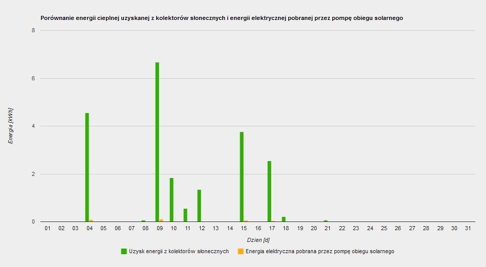

marcinbbb 23.12.2014 13:26 Zgłoś naruszenie Udostępnij Napisano 23 Grudnia 2014 Solary ze 100% dofinansowaniem wziął bym na lato zasobnik 300l cwu. Nie pchał bym się ponownie w bufor do solarów który sam posiadam choć ma to swoje plusy. O grzaniu cwu w zimę zapomnij w listopadzie moja instalacja 7,2m2 solarów pozyskała 69kWh a tyle to wpadało w 3 dni w okresie letnim. Cytuj Odnośnik do komentarza https://forum.murator.pl/topic/196338-kocio%C5%82-zagowy-plus-solary-do-pod%C5%82og%C3%B3wki/#findComment-6683266 Udostępnij na innych stronach Więcej opcji udostępniania

marcinbbb 23.12.2014 18:29 Zgłoś naruszenie Udostępnij Napisano 23 Grudnia 2014 W zimę ugrzeje wody... zapomnij grzejesz gazem TEŻ zasobnik cwu więc delta aby ryszyły kolektory musi być o wiele, wiele wyższa masz w zasobniku cwu ugrzaną do 45 stopni musisz na solarach mieć przynajmniej 53 stopnie aby ruszyły i tu znów przepchną pare litrów glikolu i znów czekają aż się ugrzeją do 53 stopni. Tak grzały solary przez grudzień do dziś. zbierze się tego ze 20kWh tyle ugrzało BUFOR gdzie na dole zawsze masz chłodną wodę około 25-30oC. Masz rację w lato gorącą wodę mogę sąsiadom sprzedawać lać dzieciakowi gorącą wodę do basenu w dowolnych ilościach w zimę ni wygląda ni grzeje przypominam że solary mam ustawione na zimę kąt 62 stopnie aby łapało nisko słońce, ale np. marzec to już 380kWh i można z tego ugrzać chałupę i cwu. Cytuj Odnośnik do komentarza https://forum.murator.pl/topic/196338-kocio%C5%82-zagowy-plus-solary-do-pod%C5%82og%C3%B3wki/#findComment-6683481 Udostępnij na innych stronach Więcej opcji udostępniania
