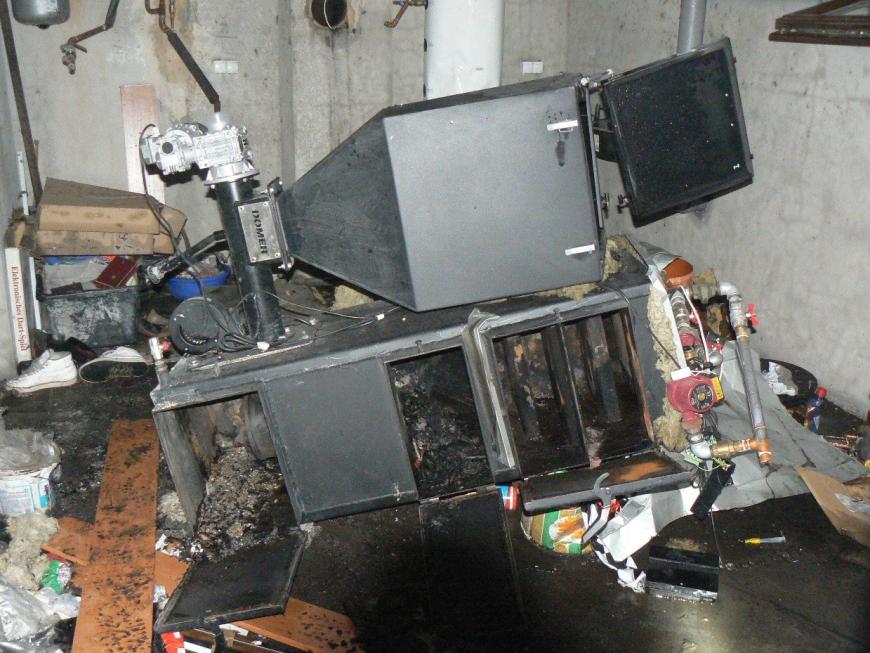

מרכבה 26.12.2014 17:21 Zgłoś naruszenie Udostępnij Napisano 26 Grudnia 2014 (edytowane) w kotłach na paliwo stałe zabronione jest stosowanie układów zamkniętych z przeponowymi bańkami .. no ale szamanizm budowlany musi trwać. http://www.instalator.pl/index.php?option=com_content&view=article&id=3558%3Azabezpieczenie-termiczne-kotla-na-paliwo-stale-w-ukadzie-zamknitym&Itemid=158&lang=pl z resztą to jakieś paranoje, kocioł z przyłączem 5/4 cala a tu szaman syk .. rurkę miedziankę fi 18 .. oraz oczywiście wydając wyrok 100m2 powierzchni kocioł 12 kW nie ważne jaki dom. a później obrazki jak ze zdjęcia. Edytowane 26 Grudnia 2014 przez מרכבה Cytuj Odnośnik do komentarza Udostępnij na innych stronach Więcej opcji udostępniania
marcinbbb 26.12.2014 17:34 Autor Zgłoś naruszenie Udostępnij Napisano 26 Grudnia 2014 nic takiego.... [ATTACH=CONFIG]295723[/ATTACH] Nie no profesjonalna robota, jakoś nie przekonała mnie ta instalacja że "hula". Czyli jeśli zastosować kocioł z wężownicą schładzającą w układzie zamkniętym temat byłby rozwiązany bez wymiennika płytowego, i wszelkich wyrównawczych naczynek? Wpinamy się w bufor? Cytuj Odnośnik do komentarza Udostępnij na innych stronach Więcej opcji udostępniania
coulignon 26.12.2014 17:43 Zgłoś naruszenie Udostępnij Napisano 26 Grudnia 2014 Można. tylko nie jest to rozwiązanie w 100% skuteczne. Ja mam wężownicę schładzajacą zasilaną z zaworu chyba ESBE. Raz zadziało. Raz nie. Raz zadziałało ale woda lała się z pół dnia. Poza tym łatwo wyobrazić sobie taką sytuacje gdy gaśnie światło, Ciebie nie ma w domu a wodociagu nie ma wody. Wężownica schładzajaca staje sie tylko ozdobnikiem a Ty masz to co powyżej na obrazku. Układa otwarty działa zawsze. Zamknięty raz może nie zadziałać. Cytuj Odnośnik do komentarza Udostępnij na innych stronach Więcej opcji udostępniania

מרכבה 26.12.2014 19:19 Zgłoś naruszenie Udostępnij Napisano 26 Grudnia 2014 (edytowane) napisałem odnośnie tego co się powinno teraz budować .. a co się buduje.A nie stan z lat 50.. gdzie ani słychu o pasywności nie było. oraz tego co podlega termorenowacji .. która jest nie skuteczna .. jeśli była by skuteczna wyżej wymienione problemy nadawały by się na podręczniki historii. Przyklei 5cm izolacji i cieszy ... termomodernizacja domu winna przebiegać metodycznie, a nie na hura.. jeśli masz robić po łebkach to nierób w cale.Za 10lat będzie konieczność robienia ponownie tej operacji ... do tego to zmierza.Możecie tylko podziękować tym którzy rozpowiadają pewne slogany typu dycha starczy itp.. ps mam dom jeszcze starszy bo 1938 rok.. z bala .. niby wystarczyło by wstawić piec i zrobić co nieco.. rodzice też mają młodzieniaszka .. 1989 .. też jeszcze nie izolowany .. teście wpadli na szatański pomysł zapodania 10cm izolacji .. która dała efekt mizerny vs koszt. teraz nikt tego nie po prawi... chyba że przyjdzie trwoga na palenie węglem... wykonywanie takich działań bez namysłu, pod egidą szamana wykonawcy .. nie przynosi nic więcej prócz pustego portfela. stąd nie palę się z robieniem pół środków u rodziców czy u siebie.za dużo to kosztuje aby robić coś po łebkach .. jeśli da się wyrzucić C.O na śmietnik historii. Edytowane 26 Grudnia 2014 przez מרכבה Cytuj Odnośnik do komentarza Udostępnij na innych stronach Więcej opcji udostępniania
mxxxx 26.12.2014 19:24 Zgłoś naruszenie Udostępnij Napisano 26 Grudnia 2014 nic takiego.... zdradź więcej szczegółów, bo google nie potrafi namierzyć tego zdjęcia Cytuj Odnośnik do komentarza Udostępnij na innych stronach Więcej opcji udostępniania
