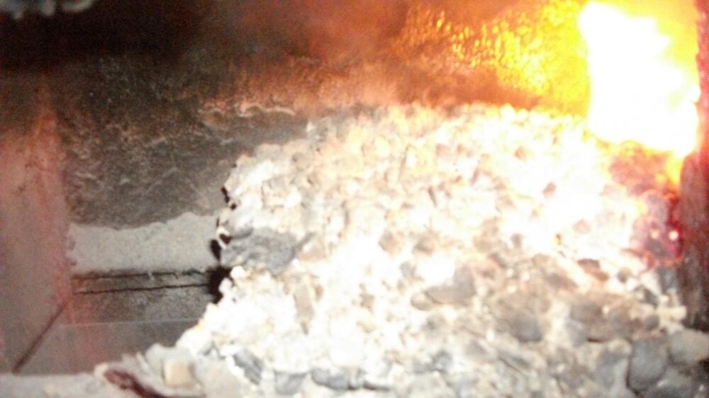

kalaf5 03.01.2015 10:20 Autor Zgłoś naruszenie Udostępnij Napisano 3 Stycznia 2015 (edytowane) Więc tak Po nocy jest całkiem nieźle, wygląda na to że groszek spala się całkiem dobrze, nie wiem tylko ile się go spala. Palenisko znajduje się w dobrym miejscu ,temperatura przebija 3-6 stopni od zadanej i długo utrzymuje się na podtrzymaniu. Dzisiaj zasypie go do pełna i zacznę sprawdzać ilość spalanego groszku. Dodam że w zeszłym roku ,pierwszy sezon w domu ,spaliłem 2,5 tony groszku ,sezon rozpocząłem w październiku. Dodaję fotkę jak wypala się opał przy tych ustawieniach. Popiół jest sypki drobny bez niedopałków. Może w końcu znalazłem rozwiązanie dla mojego kotła. Na pewno też sprawdzę Co będzie działo się na tanim ,,opale,, Edytowane 3 Stycznia 2015 przez kalaf5 Cytuj Odnośnik do komentarza https://forum.murator.pl/topic/196380-problem-z-piecem-typu-akal-t%C5%82ok-przebijanie-temp-cofki-itp/#findComment-6692356 Udostępnij na innych stronach Więcej opcji udostępniania
