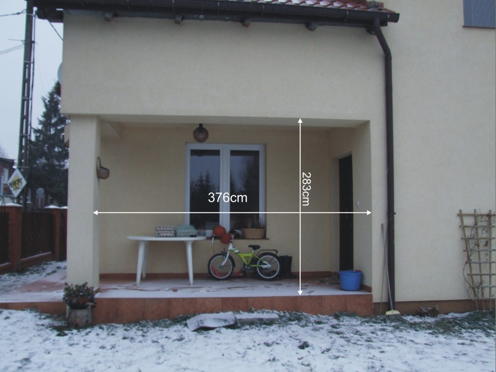

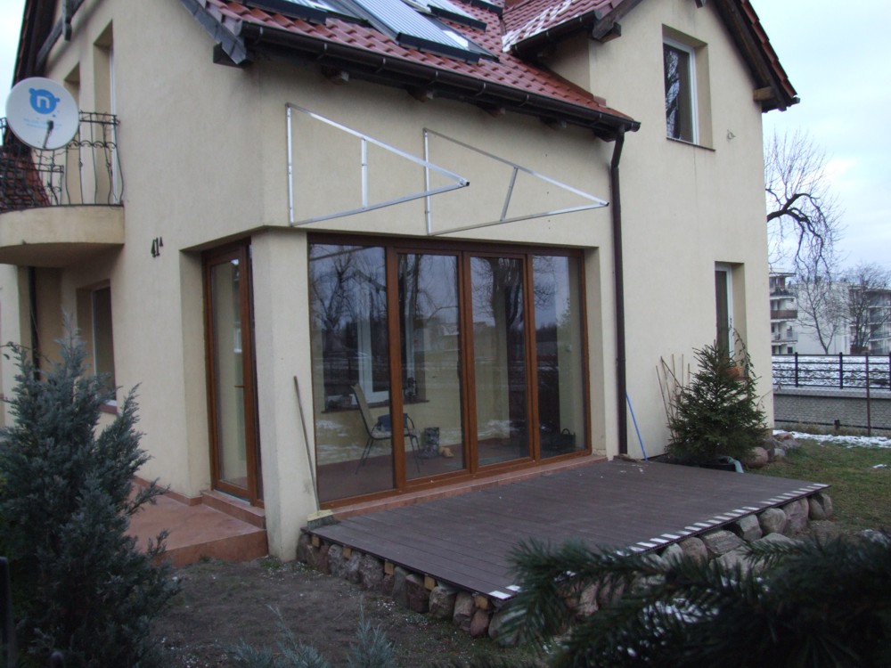

kolektor1 26.01.2015 14:40 Zgłoś naruszenie Udostępnij Napisano 26 Stycznia 2015 Ciekaw jestem na ile efektywne jest dogrzewanie powietrza w takim ogrodzie w zimowe, słoneczne dni. Proszę o opinie tych, którzy coś podobnego mają.Może nie do końca jest to ogród zimowy ale namiastkę tego już mam. Przed montażem wyglądało to to tak: http://obrazki.elektroda.pl/2541475900_1422282582_thumb.jpg P{o zamontowaniu okien tak: http://obrazki.elektroda.pl/2008692200_1422282995_thumb.jpg Wystarczył jeden dzień słoneczny aby trzeba było otwierać drzwi do domu bo na tej werandzie robiło się cieplej niż w nim. Widać już rusztowania pod baterie słoneczne tworzące daszek i ograniczające promieniowanie latem. Ale i tak podejrzewam, że latem przy zamkniętych drzwiach będzie sauna. Cytuj Odnośnik do komentarza https://forum.murator.pl/topic/196408-ogr%C3%B3d-zimowy-element-domu-energooszcz%C4%99dnego/page/3/#findComment-6719918 Udostępnij na innych stronach Więcej opcji udostępniania
Mirek_Lewandowski 26.01.2015 15:14 Zgłoś naruszenie Udostępnij Napisano 26 Stycznia 2015 Tu nie masz problemu dachu, a więc śniegu i ew. gradu.U mnie temperatura koło zera. Śnieg zalega. Jak było wczoraj więcej to paradoksalnie zjechał- bo izolował i od dołu się topił. Po tym przyprószyło i sobie leży.Zyski- hm... w styczniu to słońce widziałem raz- dwie godziny. Pewno w marcu dogrzeje:rolleyes: Cytuj Odnośnik do komentarza https://forum.murator.pl/topic/196408-ogr%C3%B3d-zimowy-element-domu-energooszcz%C4%99dnego/page/3/#findComment-6719941 Udostępnij na innych stronach Więcej opcji udostępniania

kolektor1 27.01.2015 13:14 Zgłoś naruszenie Udostępnij Napisano 27 Stycznia 2015 fajnie pomyślane, 2 pieczenie za jednym zamachemNie, trzy pieczenie. Zwróć uwagę, że dostawiłem jeszcze tarasik aby w ciepłe letnie dni popijać zimny cydr a daszek po to by słońce za szybko mi go nie ogrzało. Cytuj Odnośnik do komentarza https://forum.murator.pl/topic/196408-ogr%C3%B3d-zimowy-element-domu-energooszcz%C4%99dnego/page/3/#findComment-6721301 Udostępnij na innych stronach Więcej opcji udostępniania
