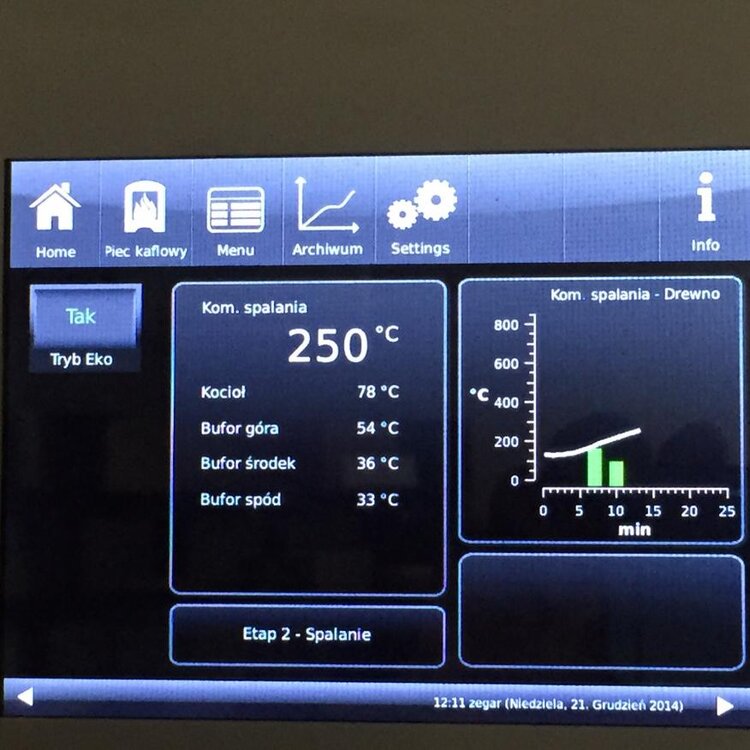

margod 03.01.2015 15:56 Zgłoś naruszenie Udostępnij Napisano 3 Stycznia 2015 500 st.C do komina to jakiś kosmos... W najlepszych wkładach z PW to ok 250 stst.C W trochę gorszych udało mi się do ciągnąć do ok. 350 st. Właśnie "bawimy" się w naszej firmie pewnym wynalazkiem niskobudżetowym Cytuj Odnośnik do komentarza https://forum.murator.pl/topic/196461-sterowanie-kominkiem-z-pw/#findComment-6692653 Udostępnij na innych stronach Więcej opcji udostępniania
MD. 03.01.2015 15:56 Zgłoś naruszenie Udostępnij Napisano 3 Stycznia 2015 U mnie w obecnym kominku całym procesem steruje tatarek z dwoma przepustnicami, kótre przymyka w zależności od temp na płaszczu. Regulacja jest płynna. Jak nie ma większych mrozów to standardowo ustawiam temp. na 65 st. (przy niskich temperaturach ustawiam na płaszczu 70 topni). Przy pierwszym rozpaleniu ładuję drewna na 3/4 wkładu i po jego wypaleniu komora jest czyściutka. Potem już tylko dorzucam drewna po 2-3 szczapy, żeby utrzymywać na kominku zadaną temperaturę. Na powrocie mam zawór który pilnuje, żeby było nie mniej niż 60 st. Natomiast nie mam pojęcia jaka w tym czasie jest temp spalin i ile idzie w kosmos Cytuj Odnośnik do komentarza https://forum.murator.pl/topic/196461-sterowanie-kominkiem-z-pw/#findComment-6692655 Udostępnij na innych stronach Więcej opcji udostępniania
MD. 03.01.2015 15:59 Zgłoś naruszenie Udostępnij Napisano 3 Stycznia 2015 margod co to za sterownik, który pokazałeś na pierwszym obrazku? Cytuj Odnośnik do komentarza https://forum.murator.pl/topic/196461-sterowanie-kominkiem-z-pw/#findComment-6692658 Udostępnij na innych stronach Więcej opcji udostępniania

margod 03.01.2015 23:10 Zgłoś naruszenie Udostępnij Napisano 3 Stycznia 2015 margod co to za sterownik, który pokazałeś na pierwszym obrazku? Brunner EOS 6 Cytuj Odnośnik do komentarza https://forum.murator.pl/topic/196461-sterowanie-kominkiem-z-pw/#findComment-6693196 Udostępnij na innych stronach Więcej opcji udostępniania
