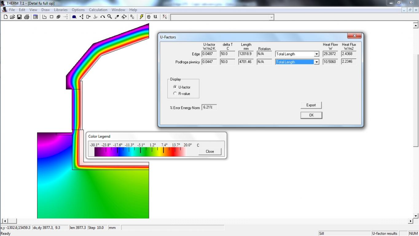

מרכבה 30.12.2014 16:10 Zgłoś naruszenie Udostępnij Napisano 30 Grudnia 2014 (edytowane) Zrób kopię eksperymantalną i badaj co pokarze .. powierzchnie przegród liczy się po zewnętrznej stronie obrysu a dach ze ścianą liczysz do przecięcia się ich narożników ...ale.. http://certyfikat-swiadectwo.pl/category/metodologia-obliczen/ a ja to robię tak.. i po sprawie .. Edytowane 30 Grudnia 2014 przez מרכבה Cytuj Odnośnik do komentarza https://forum.murator.pl/topic/196466-projektowe-obci%C4%85%C5%BCenie-cieplne/#findComment-6688756 Udostępnij na innych stronach Więcej opcji udostępniania
Beria 30.12.2014 16:22 Autor Zgłoś naruszenie Udostępnij Napisano 30 Grudnia 2014 Zrób kopię eksperymantalną i badaj co pokarze .. powierzchnie przegród liczy się po zewnętrznej stronie obrysu a dach ze ścianą liczysz do przecięcia się ich narożników ...ale.. http://certyfikat-swiadectwo.pl/category/metodologia-obliczen/ [ATTACH=CONFIG]296198[/ATTACH] a ja to robię tak.. i po sprawie .. Nie jest Mi potrzebne bardzo dokładane obliczanie obciążenia cieplnego może być w przybliżeniu jednak by było wiarygodne. Chciałem ułatwić sobie pracę ale raczej się nie udało Cytuj Odnośnik do komentarza https://forum.murator.pl/topic/196466-projektowe-obci%C4%85%C5%BCenie-cieplne/#findComment-6688765 Udostępnij na innych stronach Więcej opcji udostępniania
מרכבה 30.12.2014 18:02 Zgłoś naruszenie Udostępnij Napisano 30 Grudnia 2014 (edytowane) To policz na piechotę, lub http://www.builddesk.pl/ . na piechotę też policzysz, arkusz kalkulacyjny i http://www.is.pw.edu.pl/~michal_strzeszewski/ioiw/12831_PW.pdf podobne materiały .. U przegrody policzysz pewnie bez problemu, jeśli nie to .. U[W/m2K]= 1/Rt Rt = suma opór poszczególnych warstw .. R[m2K/W] pojedynczej warstwy= grubość przez lambdę materiału[m/W/mK] .. plus opory przejmowania ciepła Rse i Rsi .. zewnętrzy Rse =0,04 .. a wewnętrzne .. w dół Rsi= 0,17 ,.. ściany 0,13 m2K/W i inne od 45 st i więcej do góry 0,10 m2K/W .. gorzej z mostkami cieplnymi czy drzwiami np oraz oczywiście skompilowanie sobie arkusza o ilość stopnio godzin .. http://isip.sejm.gov.pl/Download?id=WDU20140000888&type=2 oraz to .. ale w tym programie buildesku zrobisz to co chcesz.. oraz możesz w tedy podesłać to się zobaczy co jest ja liczę w termem ponieważ potrzeba mi dane o Htr.. a inaczej trzeba na piechotę zasuwać i szukać mostków termicznych .. albo przedobrzonych .. albo nie do szacowanych .. reszta to już gra na liczbach ..w tym stała czasowa, bilans zysków i strat energii, do tego potrzeba tylko arkusza kalkulacyjnego. Edytowane 30 Grudnia 2014 przez מרכבה Cytuj Odnośnik do komentarza https://forum.murator.pl/topic/196466-projektowe-obci%C4%85%C5%BCenie-cieplne/#findComment-6688921 Udostępnij na innych stronach Więcej opcji udostępniania
