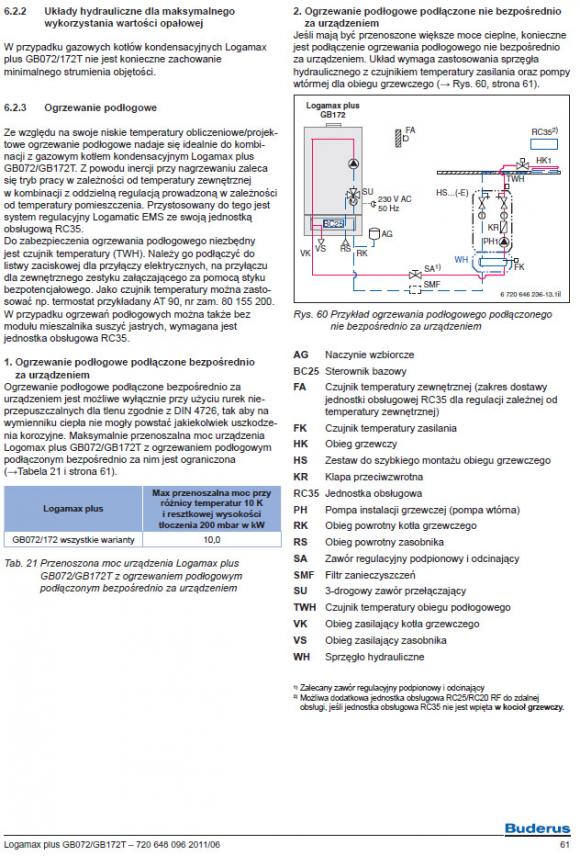

W instrukcji serwisowej kotła GB072 przeczytalem ze podłaczenie podłógówki wprost do kotła jest możliwe ale tylko dla rurek nie przepuszczajacych tlenu. Oraz ze dla kazdego kotła GB072 tj o mocy 14/20/24kw moc przenoszona przy różnicy temperatur 10K i resztkowej wysokości tłoczenia 200mbar to 10kW.
Wygląda więc na to że ograniczenie mocy wynika z wydajności pompy obiegowej. Piszą że dla uzyskania więklszej mocy potrzeba zastosować większą pompę i sprzęgło. Pewnie sprzęgło jest potrzebne by podpiąć pąpę

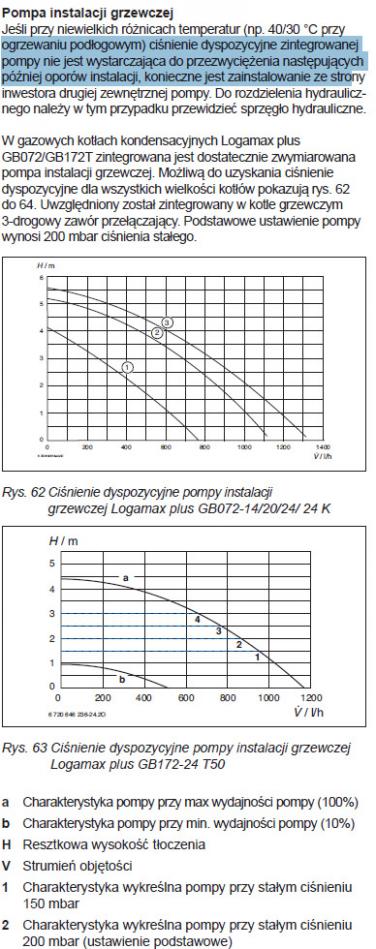

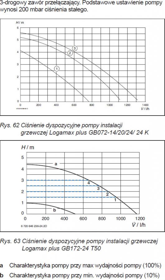

Dorzucam screeny z wydajności pompy z serwisówki kotła. Ogólnie dobry dokument, sporo pouczających wiadomości. Co do grzejnikow to tak z nich rezygnnuje - instalacja bedzie na wszelki wypadek. A może i do niej podłącze niską temperature.
PS u ciebie 3 pompki i 2l/min dla każdej pętli to 2,64m3/h czyli 14KW daje dt=4,5K a to są już parametry dla PCI a nie dla kociołka gazowego
cenne spostrzeżenie. Rurki mam różnie ułożone - podziały na strefy brzegowe etc. W każdym razie te 1600mb leży na powierzchni około 220m2. 22 obwody po 1l/min to 1320l/h a tyle pompka wbudowana nie wyciśnie (tak przynajmniej czytam z wykresów). Pompka pewnie wyda 700l/h. Więc pewnie nie ruszą się nawet przepływomierze? Ktoś pisał że u niego własnie taki mały przepływ ze przepływomierze stoją ale ogrzewanie działa ok.
