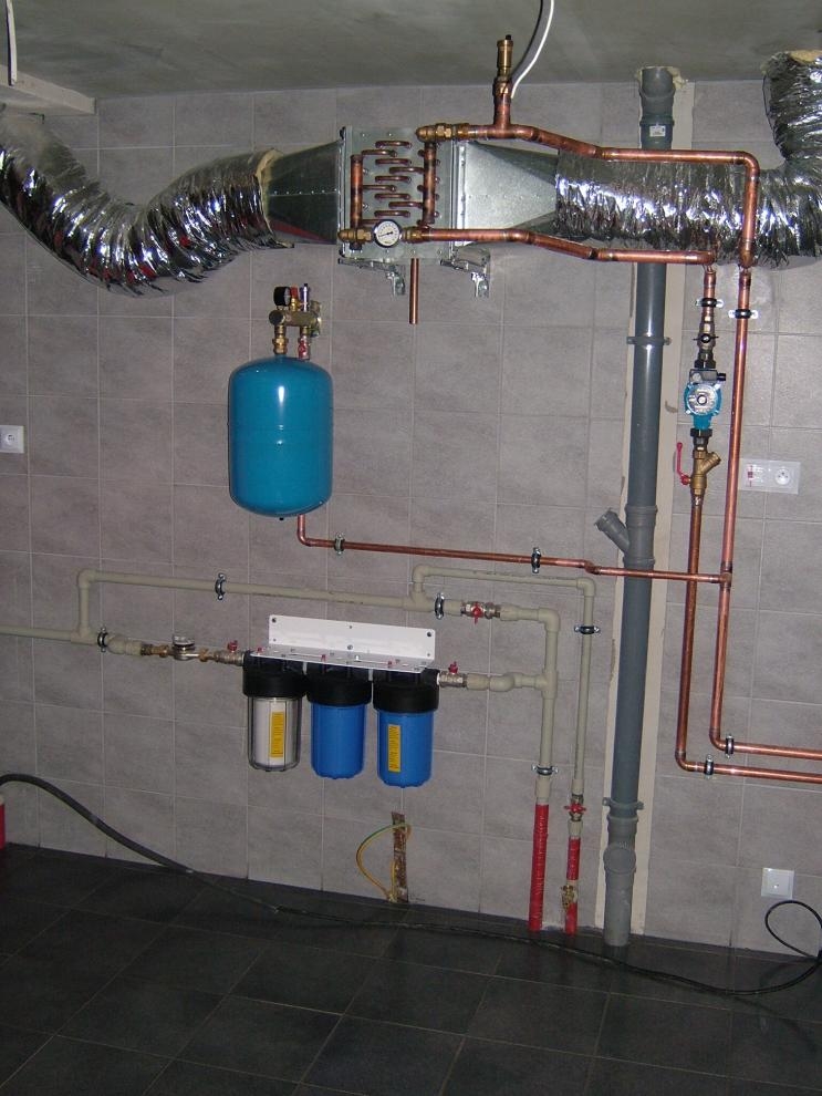

Ja u siebie niedawno puściłem specjalnie na strych (bo niestety to jest najwygodniejsze miejsce dla reku) rury do GGWC + kanalizacja do skroplin. Zamierzam dać coś jak na foto: (znalezione kiedyś w necie, sorki jeśli właściciel by sobie nie życzył udostępniania tego zdjęcia)
Pozdrawiam
Karol

Wygląda to pięknie.
A liczyłeś ile to będzie kosztować?
Ile czasu poświęcisz na instalacje?
I wszystko po to by zabezpieczyć wymiennik.
Bo chyba się nie łudzisz, że będzie to pracować jak klimatyzacja?
Moc chłodnicza tego urządzenia to marne kilkadziesiąt W.
Mając żwirowy GWC, którego moc chłodnica jest 3 - 4 razy wyższa, wymaga dużych przepływów (rzędu 400 m3/h) aby - powstrzymać wzrost temperatury w domu.
Po prostu idea chłodzenia powietrzem zewnętrznym (świeżym) o temperaturze początkowej 32*C jest błędna już z założenia.
Lepiej te pieniądze przeznaczyć na zakup droższej centrali z rotorem i zapomnieć o problemie zamarzającego wymiennika.
Wiele źródeł raczej głosi, że to moc nawet do 3 kW a to już moc, która latem pomoże nie przegrzać domu i chociażby wieczorem/ nocą poczuć miłą bryzę.
Bynajmniej nie jest to po to by mi wymiennik nie zamarzł. Może wtórnie tak ale przede wszystkim jest to po to by było taniej ogrzewać (wentylować) dom zimą i łatwiej zachować przyjemnie niższą temperaturę latem względem zewnętrznej.
https://forum.muratordom.pl/showthread.php?153301-GWC-wodny-quot-tymi-r%C4%99cami-quot-robiony
Koszty? Strzelam, nagrzewnica 1000, obiegówka 400, naczynie, rury, glikol ~200. Do tego DZ, może dam radę je upakować gratis z DZ PC gruntowej albo wykorzystać te od PC (propozycja instalatora, koszt wymiennika).
Pozdrawiam
Karol
Pozdrawiam
Karol
Jak kupisz reku takie minimum 600 - 800 m3 to może i to coś da ale pod warunkiem że będzie chodzić na maksa przez cały czas
Dla wymiany rzędu 1 kubatury – powiedzmy 500-600m3/godz (bo takich domów jest najwięcej) możemy do wnętrz przenieść (tu raczej wynieść z wnętrz, bo tylko LATEM) moc rzędu 3kW.
Adam głosi, czy wiele źródeł?
Spójrz na założenia teoretyczne.
Praca ciągła - 600 m3/h !!!
Aby ta instalacja była cicha, na dzień dobry dokładasz do układu w zakupie materiału 3 tys PLN.
Wszystkiego musi być więcej lub większych rozmiarów.
Centrala droższa, tłumiki droższe itd.
Zakup glikolu policzyłeś?
Jestem w stanie zaryzykować stwierdzenie, że koszt wykonania tej instalacji (wliczając koszt robocizny)
Będzie porównywalny z zakupem droższej centrali z rotorem i klimatyzacji na poddasze.
Łącząc funkcje chłodzenia z wentylacją, zawsze wychodzi przewymiarowany system, który za mocno wentyluje i za słabo chłodzi.
Wielu już próbowało i skutek tego był dyskusyjny.
Są tu forum odważni użytkownicy GGWC, którzy przyznali że drugi raz by go nie zrobili.
Za 3k PLN się tego sensownie nie zrobi.
