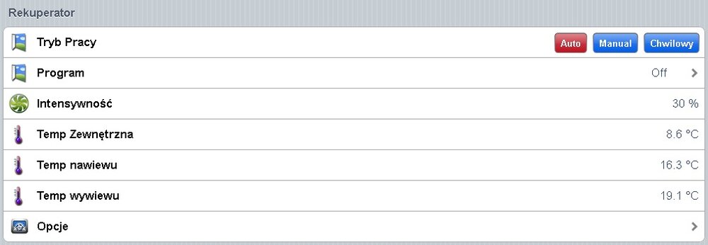

sherif 17.02.2016 23:23 Zgłoś naruszenie Udostępnij Napisano 17 Lutego 2016 Jak jeszcze Panowie napiszecie jakie macie nastawy napięcia wentylatorów to będzie można porównać wyniki bo u jednego nastawia 20% będzie miała wymianę np 80m3/h a drugiego 40m3/h U mnie przy 600V tak to wygląda: http://forum.muratordom.pl/attachment.php?attachmentid=347191&d=1455751153 http://forum.muratordom.pl/attachment.php?attachmentid=347190&d=1455751133 Przy okazji, dzięki uprzejmości serwisu dostałem dokumentację sterowania i udało mi się pożenić to z sytemem sterowania domem Cytuj Odnośnik do komentarza Udostępnij na innych stronach Więcej opcji udostępniania
