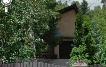

lukzul 31.12.2014 11:12 Zgłoś naruszenie Udostępnij Napisano 31 Grudnia 2014 Witam,próbowałem znaleźć odpowiedź na moje wątpliwość na forum, jednak liczba tematów i mnogość opinii, całkowicie zbija mnie z tropu. Dlatego poproszę o pomoc w osobnym temacie. Sytuacja wygląda tak: Dom z 1980 r., 180m2, parter+mieszkalne poddasze, stropodach (większa powierzchnia wymieniona w tym roku, mniejsza część do remontu, wyraźnie przez nią wieje), grzejniki żeliwne, dom nieocieplony, część okien do wymiany na nowe (stare raczej nieszczelne), ogrzewanie gazowe, w dużym salonie kominek.Koszt ogrzewania w sezonie grzewczy to ok. 5000 - 6000 zł. Budżet do wydania na chwilę obecną to 10 000 zł. Zastanawiam się od czego zacząć? Wpierw myślałem o zakupie kotła z podajnikiem, po lekturze postów, pojawiła się wątpliwość, czy przy nieocieplonym domu przyniesie to wyraźne oszczędności. Myślałem także o remoncie, w przyszłości, mniejszej części dachu (około 13 tys.), a teraz zakupie pieca bez podajnika i palenie drzewem (z ewentualnym dogrzewaniem gazem, gdy nikogo nie będzie w domu). Myślałem także o dociepleniu domu styropianem ale nie wiem na ile będzie to efektywne. Prosiłbym o wskazówki jak w takiej sytuacji postępować, wiem że budżet nie jest duży, ale w chwili obecnej nie wysupłam więcej. Będę wdzięczny za każdą podpowiedź. Pozdrawiam Cytuj Odnośnik do komentarza https://forum.murator.pl/topic/196535-optymalizacja-ogrzewania-w-starym-domu/ Udostępnij na innych stronach Więcej opcji udostępniania

מרכבה 31.12.2014 12:14 Zgłoś naruszenie Udostępnij Napisano 31 Grudnia 2014 Myślałem także o dociepleniu domu styropianem ale nie wiem na ile będzie to efektywne. jeśli chcesz to zapodasz zdjęcia, zobaczymy szczegóły czym można by było się zająć przy izolacji, która tylko może i wyjdzie na zdrowie, będziesz sobie gazę popalał jak dawniej, o ile masz kondesnat np .. lub trzeba będzie zrobić bufor, aby piec nie pracował poniżej punktu kondensacji wewnętrznej bo rdza go stroczy. Prawdopodobnie bryła będzie prosta, jak budowa cepa.. to już Twój pierwszy sukces. Przy uważnym słuchaniu i zrobieniu jak trzeba .. ogrzewanie to będzie okazjonalne święto .. a nie codzienna harówa .. Cytuj Odnośnik do komentarza https://forum.murator.pl/topic/196535-optymalizacja-ogrzewania-w-starym-domu/#findComment-6689936 Udostępnij na innych stronach Więcej opcji udostępniania

lukzul 31.12.2014 12:49 Autor Zgłoś naruszenie Udostępnij Napisano 31 Grudnia 2014 Dziękuję za odpowiedzi, tak się obawiałem, że pójście najprostszą drogą (wymianą samego pieca) niewiele pomoże. Faktycznie oszczędności rzędu 10-15%, tyle wychodzi jak patrzę na wydatki osób korzystających z ekogroszku, niekoniecznie są warte nakładów i pracy. O jakie zdjęcia chodzi dokładnie? Plan budynku, czy zwykłe fotki domu zewnątrz? W tej chwili mogę podrzucić zdjęcia z google maps: ale one pewnie za wiele nie powiedzą. Chodzi mi głównie o to, co w pierwszej kolejności powinno być zmieniane?Czyli wpierw izolacja, później dach? Orientuje się ktoś, jaki jest koszt badań zapotrzebowania na ciepło domu? (zapomniałem fachowej nazwy) Cytuj Odnośnik do komentarza https://forum.murator.pl/topic/196535-optymalizacja-ogrzewania-w-starym-domu/#findComment-6689975 Udostępnij na innych stronach Więcej opcji udostępniania
מרכבה 31.12.2014 13:14 Zgłoś naruszenie Udostępnij Napisano 31 Grudnia 2014 Chodzi o foto aby zobaczyć trudne miejsca w domu, jakieś balkony, tarasy, loggie itp to wszytko co może stwarzać problem przy wykonaniu izolacji. Orientuje się ktoś, jaki jest koszt badań zapotrzebowania na ciepło domu? (zapomniałem fachowej nazwy) jest tu Kolega Asolt który się tym zajmuje to może przeliczyć Ci OZC ( obliczenie zapotrzebowania na ciepło).. Imo pierwsze dach, tylko potrzeba już w tedy borze to przemyśleć, czy jakiś przerw nie będzie w izolacji, Cytuj Odnośnik do komentarza https://forum.murator.pl/topic/196535-optymalizacja-ogrzewania-w-starym-domu/#findComment-6690005 Udostępnij na innych stronach Więcej opcji udostępniania

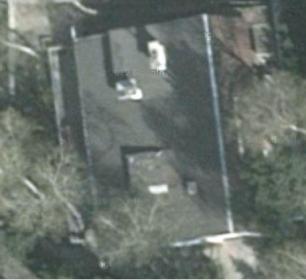

lukzul 31.12.2014 13:33 Autor Zgłoś naruszenie Udostępnij Napisano 31 Grudnia 2014 Przy czym, tak jak psiałem wcześniej, większa część dachu została zmieniona. Pozostała ta mniejsza, widoczna na zdjęciu z prawej strony. Rozumiem, że obliczenia OZC, można wykonać w programie Audytor OZC? Czyli mam już jakieś podstawy: dach dokończyć - izolacja - ogrzewanie. Ma ktoś namiar na solidną firmę zajmującą się izolacją budynków, w woj. Mazowieckim? Cytuj Odnośnik do komentarza https://forum.murator.pl/topic/196535-optymalizacja-ogrzewania-w-starym-domu/#findComment-6690030 Udostępnij na innych stronach Więcej opcji udostępniania
