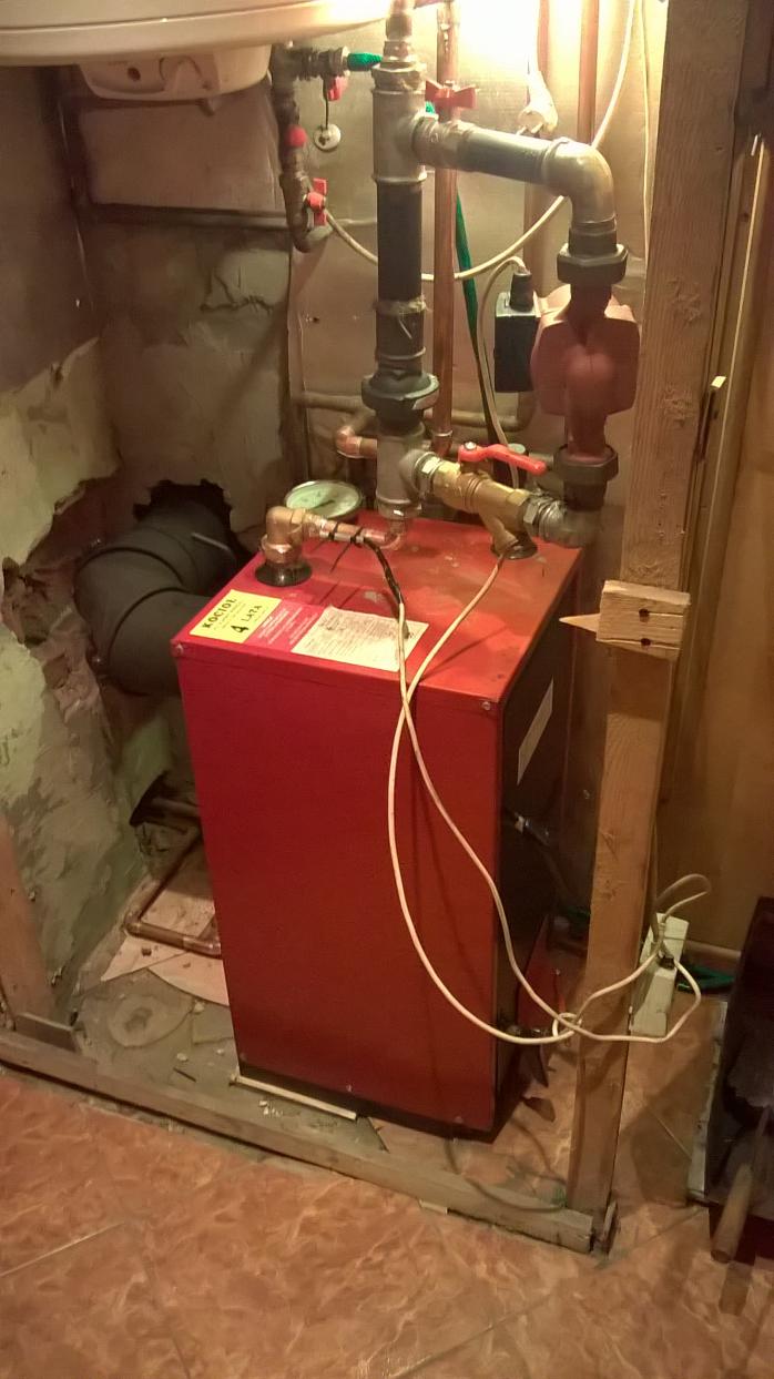

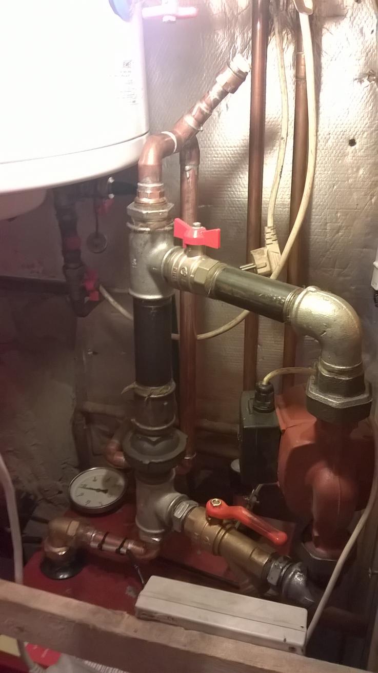

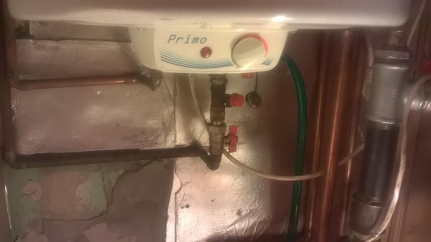

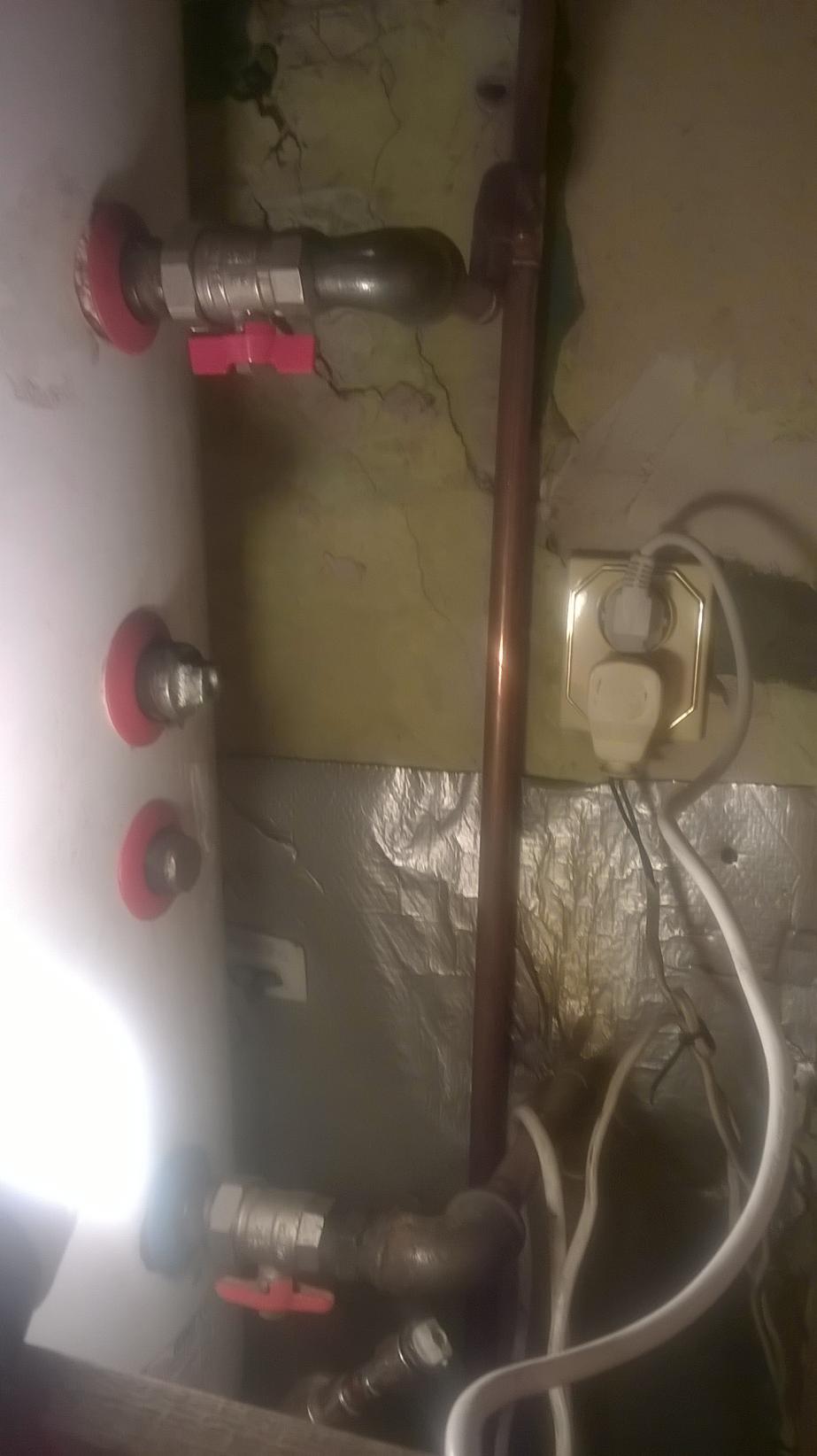

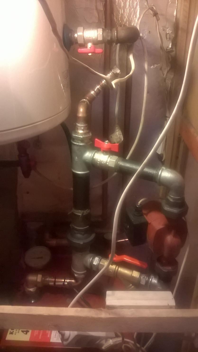

kibool 01.01.2015 12:45 Zgłoś naruszenie Udostępnij Napisano 1 Stycznia 2015 (edytowane) Witam W mieszkaniu 35m posiadam kocioł wodny C.O, moc cieplna 8KW, powierzchnia grzewcza 0,7m i bojler 80l Lemet (ekologiczna emalia porcelanowa) na 2 osoby. Mam problem z podgrzaniem bojlera. Paląc od 16:00 do 21:00, pierwsza osoba idzie się myć na zasadzie płukanie-->wyłączenie wody--->namydlenie---->płukanie, druga osoba robi tak samo i w końcowej fazie już niestety leci chłodna woda. Wiem że bojler 80l powinien nam starczyć na 2 osoby spokojnie, niestety nie w tym przypadku. Jedynie kiedy widzę różnice większej ilości ciepłej wody to, gdy podłącze bojler do prądu. Bojler odpowietrzałem, górną rurkę od ciepłej wody jak i dolną rurkę od zimnej wody wychodzących od bojlera sprawdzałem obie są gorące. Zastanawiałem się czy bezsensowne użycie kolanek od ciepłej wody może mieć coś z tym wspólnego. Umieszczę parę zdj może ta instalacja jest gdzieś źle wykończona. Komin oczywiście już załatany żeby nie było . Drugą sprawą jest dziwne zastosowanie rurki od pieca, zaczyna się od kolanka calowego, następnie co mnie zdziwiło poprowadzona jest rurka 22 jak na zdjęciu. Wiem że to nie jest zgodne ze schematami, ale czy tak naprawdę ona cokolwiek może zaszkodzić. Z tego co rozmawiałem z różnymi "fachowcami" w niczym to nie przeszkadza, ale chciałbym poznać także waszą opinie. Dodam że to jest układ wymuszony. Na piecu utrzymuję temperaturę 50-60 stopni i z tego co pytałem sąsiadów jest wystarczająca. Z góry dziękuje za pomoc. Edytowane 1 Stycznia 2015 przez kibool Cytuj Odnośnik do komentarza https://forum.murator.pl/topic/196547-niedogrzany-boiler-kocio%C5%82-wodny-co/ Udostępnij na innych stronach Więcej opcji udostępniania
mxxxx 02.01.2015 04:58 Zgłoś naruszenie Udostępnij Napisano 2 Stycznia 2015 (edytowane) pompka też chodzi bez przerwy od 16 do 21 ?? Edytowane 2 Stycznia 2015 przez mxxxx Cytuj Odnośnik do komentarza https://forum.murator.pl/topic/196547-niedogrzany-boiler-kocio%C5%82-wodny-co/#findComment-6691079 Udostępnij na innych stronach Więcej opcji udostępniania
kibool 02.01.2015 10:32 Autor Zgłoś naruszenie Udostępnij Napisano 2 Stycznia 2015 Tak Cytuj Odnośnik do komentarza https://forum.murator.pl/topic/196547-niedogrzany-boiler-kocio%C5%82-wodny-co/#findComment-6691234 Udostępnij na innych stronach Więcej opcji udostępniania
mxxxx 03.01.2015 04:04 Zgłoś naruszenie Udostępnij Napisano 3 Stycznia 2015 wężownica wewnątrz bojlera odpowietrzona ?? masz u siebie tyle zakrętów góra dół że wypadało by ją bardzo szczególnie traktować Cytuj Odnośnik do komentarza https://forum.murator.pl/topic/196547-niedogrzany-boiler-kocio%C5%82-wodny-co/#findComment-6692226 Udostępnij na innych stronach Więcej opcji udostępniania
