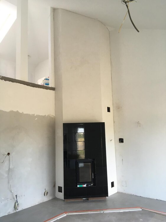

Kominki Piotr Batura 03.01.2015 10:48 Zgłoś naruszenie Udostępnij Napisano 3 Stycznia 2015 Fakt, mało jest takich rozwiązań w Polsce. Raz drogie, dwa trzeba umiejętności by zrobić sensownie. I nie pije tu do swoich zdolności, bo ja do rurek z wodą zatrudniam profesjonalistę. Jestem zdunem i w tą wiedzę inwestuję. U mnie w domu są dwa odrębne systemy, z odrębnymi paleniskami. Wodny (CTM+kaloryfery +kupa podłogówki+ściany grzewcze+ brak bufora) i ceramiczny (HKD 4, HKD 6 + Rath + własna TFUrczość z cegieł). Używam na przemian w zależności od widzimisię. Udział CTM-a w grzaniu powietrza jest marginalny, gdyż salon z aneksem to ponad 100 m2, część dodatkowo dwu kondygnacyjna (dlatego brak bufora). Po zmianie szyby na pirolityczną, wręcz odczuwam dyskomfort w początkowym okresie cyklu wodnego. Służę opowieściami, jeśli trzeba... Jest w PL kilka osób, które potrafią zbudować Ci coś co sobie wymarzysz, z wyliczeniami, solidną analizą i wykonawstwem. Tym bardziej, że nie szukasz zbędnych oszczędności, wybierając Brunnera a nie np piec rakietowy:D Jak przestaniemy ględzić, powiesz gdzie inwestujesz i sprawdzisz sobie "gościa". Ja zaś poszedłbym na Twoim miejscu w miarę precyzyjny, wyraźny rozdział udziałów na wodę/ceramikę. Można to osiągnąć budując palenisko nie emitujące energii w inne medium niż wybrane. Mając do dyspozycji budżet np HKD 4, albo HKD 2,2, można zaszaleć i jeszcze dużo zostanie. Jakość porównywalna, bo inspiracja z tych urządzeń pochodząca. Wykonałem kilkaset takich palenisk, do tego obserwuję naśladowców - uczestników moich szkoleń. To które proponuję Tobie, byłoby odpowiednio zaizolowane, kierujące całą energie do wybranego wymiennika. Proponuje oczywiście koncepcję, nie sprzedaż.. Jak się uprzesz , pewnie się złamię Do tego można dorzucić prosty wymiennik stalowy, który po spaleniu garści chrustu zadziała jak prymitywna koza. Tej opcji brakuje w moim domu, a żona jest upierdliwa gdy zaczynam rozmowę, że chciałbym coś rozebrać, dobudować...Szybka zmiana "klimatu" przydaje się nawet latem, gdy za oknem 11 o C i piździ deszczem jak w Kielcowie. Tego nie osiągniesz ani wodą, ani ceramiką...Koszt niewielki, zysk olbrzymi... Cytuj Odnośnik do komentarza https://forum.murator.pl/topic/196563-p%C5%82aszcz-wodny-akumulacja/#findComment-6692374 Udostępnij na innych stronach Więcej opcji udostępniania
