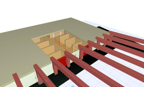

Piotrekrozniecki 03.01.2015 12:41 Zgłoś naruszenie Udostępnij Napisano 3 Stycznia 2015 Witam, Jestem studentem architektury, zbliża się sesja a ja oczywiście jestem w plecy i mam miliony pytań na które nikt nie potrafi odpowiedzieć. Realizuję projekt ośrodka hipoterapeutycznego. Potrzebuję pomocy w znalezieniu techniki oraz detalu następującego rozwiązania( Jesli jest to możliwę) Chodzi o o to czy jest możliwość przeszklenia części dachu tak jak na zamieszczonym obrazku. Prosze o odpowiedź, z góry dziękuje Cytuj Odnośnik do komentarza https://forum.murator.pl/topic/196603-detal-specyficznego-dachu/ Udostępnij na innych stronach Więcej opcji udostępniania
jajmar 03.01.2015 12:46 Zgłoś naruszenie Udostępnij Napisano 3 Stycznia 2015 Zadać pytanie tez trzeba umieć.Nie wiem jak inni ale je nie wiem o który element pytasz, widzę co najmniej dwie dziury które można przeszklić. Cytuj Odnośnik do komentarza https://forum.murator.pl/topic/196603-detal-specyficznego-dachu/#findComment-6692489 Udostępnij na innych stronach Więcej opcji udostępniania

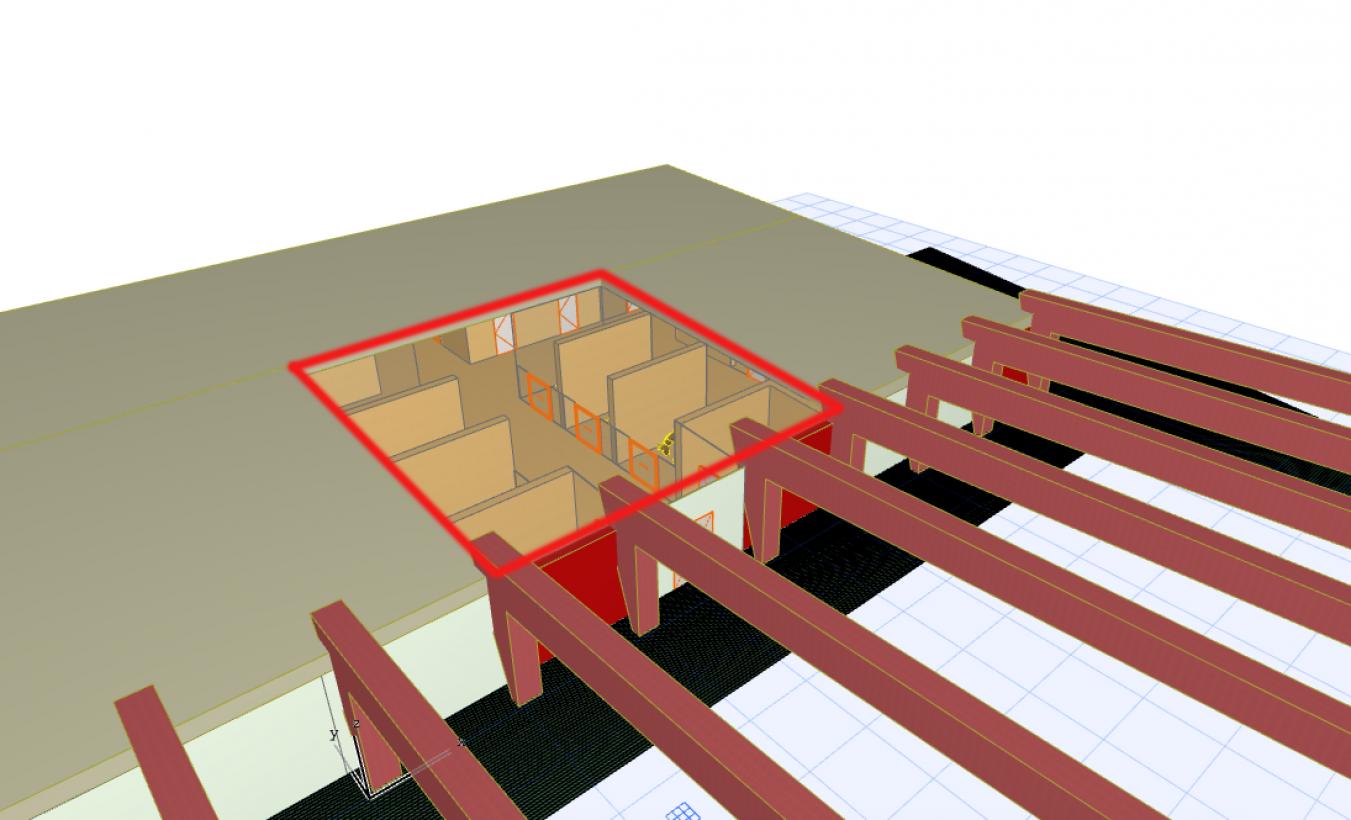

Piotrekrozniecki 03.01.2015 12:59 Autor Zgłoś naruszenie Udostępnij Napisano 3 Stycznia 2015 Wybacz. Chodzi mi o powierzchnię zaznaczona czerwonym kwadratem. Dach jest lekko skośny w stronę "czerwonych belek" Jestem laikiem jeśli chodzi o zagadnienia z budownictwa. Nie wiem jakich materiałów użycie jest najkorzystniejsze. Dziekuję za zainteresowanie tematem, pozdrawiam. Cytuj Odnośnik do komentarza https://forum.murator.pl/topic/196603-detal-specyficznego-dachu/#findComment-6692503 Udostępnij na innych stronach Więcej opcji udostępniania

jajmar 03.01.2015 14:20 Zgłoś naruszenie Udostępnij Napisano 3 Stycznia 2015 Jestem studentem architektury, Jestem laikiem jeśli chodzi o zagadnienia z budownictwa. Ręce opadają. Jak jednocześnie możesz być studentem architektury i laikiem w budownictwie? Rodzice Ci kazali iść na studia, ktoś na złość Tobie wybrał Ci kierunek ? Świetlik możesz zrobić np w konstrukcji aluminiowej przeszkolony szkłem, systemy to Aluporof, Aliplast, Schueco, Reyners, Yawal, Jak aluminim nie da rady konstrukcje stalową zrób i na to al. Świetlik wypada wynieść ponad dach. Cytuj Odnośnik do komentarza https://forum.murator.pl/topic/196603-detal-specyficznego-dachu/#findComment-6692573 Udostępnij na innych stronach Więcej opcji udostępniania
מרכבה 03.01.2015 14:39 Zgłoś naruszenie Udostępnij Napisano 3 Stycznia 2015 Ja widzę ładne ramy z drewna klejonego, bo nie bardzo coś innego pasuje do takiego tematu, stal pasuje do magazynu, od biedy marketu, ale baseny, hale sportowe to imo tylko klejonka .. pierwsze musisz sam pomyśleć jakie rzeczy będą miały wpływ na pracę takiego świetlika ..imo potrzeba max wyizolować go od wpływu ruchu konstrukcji, tj przemieszczeń bocznych/ od wiatru ... robiąc odpowiednie stężenia ..Na pewno jak przedmówca można zapolować na gotowe systemowe rozwiązania, mają tą zaletę iż mam bazę rys CAD .. aby ładnie detale zrobić... i jeszcze jedno, staraj się to traktować jako wyzwanie .. nie jako karę.... później w pracy to zaprocentuje .. Cytuj Odnośnik do komentarza https://forum.murator.pl/topic/196603-detal-specyficznego-dachu/#findComment-6692591 Udostępnij na innych stronach Więcej opcji udostępniania

Piotrekrozniecki 03.01.2015 17:08 Autor Zgłoś naruszenie Udostępnij Napisano 3 Stycznia 2015 Nie jednak wciąż mam problem. Przeglądając strony producentów profili aluminiowych, do końca nie rozumiem na co powiniennem patrzeć. Czy w swoim projekcie moge użyć tych samych technologii co w fasadzie. Nie mogę znaleźć niczego co wpasowywało by się w to czego szukam. Z wyjatkiem świetlików które przedstawiane sa jake jedno okno o konkretnych wymairach. Dziekuje za podpowiedzi, pozdrawiam. Cytuj Odnośnik do komentarza https://forum.murator.pl/topic/196603-detal-specyficznego-dachu/#findComment-6692739 Udostępnij na innych stronach Więcej opcji udostępniania
CafeDelTom27 03.01.2015 17:24 Zgłoś naruszenie Udostępnij Napisano 3 Stycznia 2015 w katalogach okien dachowych masz swietliki do dachow plaskich , blachodachowki , dachowki wiec jest w czym wybierac. Cytuj Odnośnik do komentarza https://forum.murator.pl/topic/196603-detal-specyficznego-dachu/#findComment-6692754 Udostępnij na innych stronach Więcej opcji udostępniania
מרכבה 03.01.2015 17:24 Zgłoś naruszenie Udostępnij Napisano 3 Stycznia 2015 z wyjatkiem budownictwa, które szczerze mnie nie interesuje. to źle .. ponieważ podstawy trzeba zrozumieć .. aby nie projektować budynków nie do wykonania w sensownych ramach ekonomicznych. zawsze możesz zastosować swój system, np szyba hartowana/ laminowana ... świetliki nie będą pasować do takiego dachu ... lepiej coś może z poliwęglanu litego/ komorowego ... Cytuj Odnośnik do komentarza https://forum.murator.pl/topic/196603-detal-specyficznego-dachu/#findComment-6692755 Udostępnij na innych stronach Więcej opcji udostępniania
Piotrekrozniecki 03.01.2015 19:04 Autor Zgłoś naruszenie Udostępnij Napisano 3 Stycznia 2015 zawsze możesz zastosować swój system, np szyba hartowana/ laminowana ... świetliki nie będą pasować do takiego dachu ... lepiej coś może z poliwęglanu litego/ komorowego ... Kazali nam znaleźć detal w czasopismach lub na stronach, ale w moim przypadku nie jest to takie proste. Czy uzcye technilogii uzytej w fasadach było by do przyjecia? Cytuj Odnośnik do komentarza https://forum.murator.pl/topic/196603-detal-specyficznego-dachu/#findComment-6692844 Udostępnij na innych stronach Więcej opcji udostępniania

DACxxxAZ 07.01.2015 19:45 Zgłoś naruszenie Udostępnij Napisano 7 Stycznia 2015 Zwykłe okno stropodachowe.(potocznie świetlik dachowy płaski) Nie widzę problemu. Jak budynek będzie miał powstać to się zgłoś i zrobimy a tam do szkoły to sobie rysuj jak chcesz Cytuj Odnośnik do komentarza https://forum.murator.pl/topic/196603-detal-specyficznego-dachu/#findComment-6698205 Udostępnij na innych stronach Więcej opcji udostępniania
