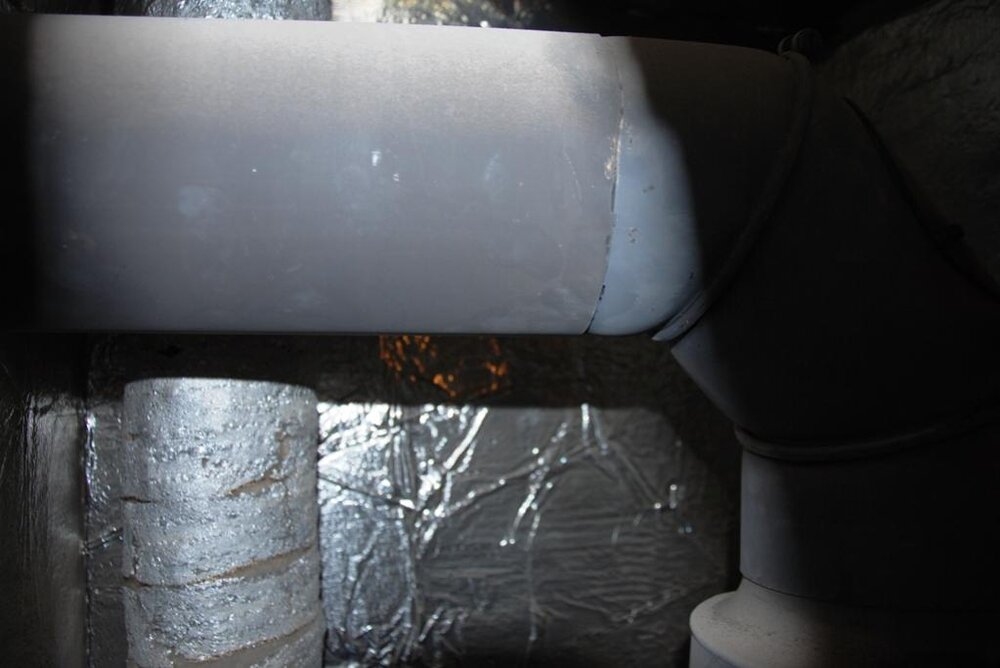

Forest-Natura 22.01.2015 22:29 Zgłoś naruszenie Udostępnij Napisano 22 Stycznia 2015 Witam. 10-15 cm na rury. Rurka wewnątrz to nie żadne aluminium. Tylko folia aluminiowana. Nawet jak pisze że ma wytrzymałość 250 stopni to jest to tzw.wytrzymałość krótkotrwała. Poniżej masz zdjęcia jednego z Forumowiczów jak może taka rurawyglądać po paru latach ... Pozdrawiam. PS.Silikon dekarski jak sama nazwa wskazuje nie służy do wykonywnia kominków ... Cytuj Odnośnik do komentarza https://forum.murator.pl/topic/196763-zimne-powietrze-z-dgp/#findComment-6715613 Udostępnij na innych stronach Więcej opcji udostępniania
Kominki Piotr Batura 22.01.2015 23:11 Zgłoś naruszenie Udostępnij Napisano 22 Stycznia 2015 Witam. 10-15 cm na rury. Rurka wewnątrz to nie żadne aluminium. Tylko folia aluminiowana. Nawet jak pisze że ma wytrzymałość 250 stopni to jest to tzw.wytrzymałość krótkotrwała. Poniżej masz zdjęcia jednego z Forumowiczów jak może taka rurawyglądać po paru latach ... [ATTACH=CONFIG]300422[/ATTACH][ATTACH=CONFIG]300423[/ATTACH] Pozdrawiam. PS.Silikon dekarski jak sama nazwa wskazuje nie służy do wykonywnia kominków ... Zdjęcia to nie rura z aluminium, tylko plastikowo aluminiowa rura do wentylacji, którą ktoś zastosował w kominku. Cytuj Odnośnik do komentarza https://forum.murator.pl/topic/196763-zimne-powietrze-z-dgp/#findComment-6715645 Udostępnij na innych stronach Więcej opcji udostępniania
Forest-Natura 23.01.2015 08:14 Zgłoś naruszenie Udostępnij Napisano 23 Stycznia 2015 Witam. Toż przecie napisałem z czego składa się rurka w izolacji ... nawet ta do "kominków" ... To, że pisze na niej że ma wytrzymałość do 250 stopni (chwilową) to mniej więcej tak jak jest z płytą gipsowo-kartonową "ognioodporną" i wytrzymałością temperaturową "kominkowej" wełny na 600 czy 700 stopni. Pozdrawiam. Cytuj Odnośnik do komentarza https://forum.murator.pl/topic/196763-zimne-powietrze-z-dgp/#findComment-6715749 Udostępnij na innych stronach Więcej opcji udostępniania
Kominki Piotr Batura 23.01.2015 12:06 Zgłoś naruszenie Udostępnij Napisano 23 Stycznia 2015 No tak! Nie dosyć, że ślepy to jeszcze nie widzi...! Nie doczytałem. Ale za to uwypukliłem problem. Cytuj Odnośnik do komentarza https://forum.murator.pl/topic/196763-zimne-powietrze-z-dgp/#findComment-6716163 Udostępnij na innych stronach Więcej opcji udostępniania
