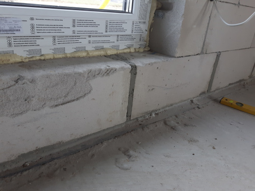

pafnuc518 11.03.2019 20:31 Zgłoś naruszenie Udostępnij Napisano 11 Marca 2019 Panowie tak czytam temat i dopiero zauważam jaką popeline atoryzowane montery u mnie zrobili.Raz że okno tarasowe 3 szybowe nigdzie nie jest dyblowane(cyt. "okien tarasowych się nie mocuje").Dwa mam dołożone poszerzenie ale nie by wejść nim w posadzkę tylko zniwelować duży otwór .Obecnie poszerzenie mam na pustaku solbet na równi z poziomem posadzki.Myśle żeby jakoś je umocować i obciąć pustaka z boku i ewentualnie od wewnątrz ułożyć styrodur lub xps?.Napewno podkladanie pod poszerzenie styroduru nie wchodzi w gre bo ciężar ogromny. Cytuj Odnośnik do komentarza Udostępnij na innych stronach Więcej opcji udostępniania
pafnuc518 14.03.2019 22:49 Zgłoś naruszenie Udostępnij Napisano 14 Marca 2019 Nikt tu nie zagląda?mysle o sposobie jak kolega fotohoby lecz kierownik budowy ze to nic nie da .Tylko xps po calosci. Cytuj Odnośnik do komentarza Udostępnij na innych stronach Więcej opcji udostępniania
finlandia 15.03.2019 13:41 Zgłoś naruszenie Udostępnij Napisano 15 Marca 2019 Zagląda. Daj jakieś foto, szkic. Dzięki temu będzie można lepiej dopasować się z odpowiedzią. Cytuj Odnośnik do komentarza Udostępnij na innych stronach Więcej opcji udostępniania
werka878 16.03.2019 07:59 Zgłoś naruszenie Udostępnij Napisano 16 Marca 2019 Panowie tak czytam temat i dopiero zauważam jaką popeline atoryzowane montery u mnie zrobili.Raz że okno tarasowe 3 szybowe nigdzie nie jest dyblowane(cyt. "okien tarasowych się nie mocuje"). Dwa mam dołożone poszerzenie ale nie by wejść nim w posadzkę tylko zniwelować duży otwór .Obecnie poszerzenie mam na pustaku solbet na równi z poziomem posadzki. Myśle żeby jakoś je umocować i obciąć pustaka z boku i ewentualnie od wewnątrz ułożyć styrodur lub xps?.Napewno podkladanie pod poszerzenie styroduru nie wchodzi w gre bo ciężar ogromny. Styrodur i XPS to to samo:yes: Cytuj Odnośnik do komentarza Udostępnij na innych stronach Więcej opcji udostępniania
pafnuc518 16.03.2019 21:19 Zgłoś naruszenie Udostępnij Napisano 16 Marca 2019 (edytowane) A wiec tak to wygląda.Niestety jest gorzej niż myślałem.Nie pytajcie jak się to stało bo już głowa pęka ale się stało . Do rzeczy. Zostało dodane poszerzenie lecz nie by schować go w ociepleniu lecz by dostosować okno do wymiaru przez co będę miał duży próg na taras . Co gorsze poziom wylewki miał byc równy jak szerokość tego pustaka co jest pod oknem lecz okazuje się że na tą wysokość pustaka to już gotowa podłoga z np. panelem.Wiec lipa totalna . Na krawędzi łączenia teraz co jest poszerzenia z pustakim powinna byc podłoga (panele). Co zrobić z takim fantem? Posadzki nie mogę podnieść bo mi wymiary drzwiowe nie nie pozwolą . Tak myślę by dołożyć jeszcze jedno poszerzenie 5cm i wtedy podejść styropianem do poszerzenia i na to wylewka. Gdy podłoże pod spód styrodur pod to co teraz jest to granica łączenia styroduru z poszerzeniem tym co jest była by troszkę wyżej niż pozim panela .Wtedy jakąś maskownica ? Próg i tak mam już skopany i będzie wysoko. Chodzi jak najlepiej było by to ocieplić i uczepić jakimiś kotwami . Niedługo umówione posadzki wiec muszę coś wykombinować . Mam nadzieję żę da się to zrozumieć ...(jak nie to wymaluje jakiś rysunek). ps. acha z zewnątrz jest 15 cm styro fundamentowego na równo z tym pustakiem czyli poziomem podłogi. Edytowane 16 Marca 2019 przez pafnuc518 Cytuj Odnośnik do komentarza Udostępnij na innych stronach Więcej opcji udostępniania
bwojtek 17.03.2019 07:05 Zgłoś naruszenie Udostępnij Napisano 17 Marca 2019 Co zrobić z takim fantem? Kto ustalała wymiary okien i kto (oraz czy) wskazał poziom zero? Cytuj Odnośnik do komentarza Udostępnij na innych stronach Więcej opcji udostępniania
pafnuc518 17.03.2019 10:51 Zgłoś naruszenie Udostępnij Napisano 17 Marca 2019 Myśle że to błąd złożony zaczynając już od murarzy...pytanie jak z tego wybrnąć? Cytuj Odnośnik do komentarza Udostępnij na innych stronach Więcej opcji udostępniania
