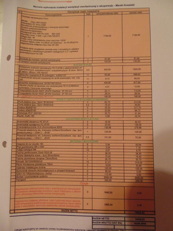

email9 02.03.2015 18:03 Zgłoś naruszenie Udostępnij Napisano 2 Marca 2015 Moja wycena na wentylację to 18200 brutto na elastycznych przewodach PE-FLEX z centralką Onyx 400 Dream, ta cena to juz ze wszystkim razem z montażem. Budynek parterowy pow użytkowa 134m2. Jak myślicie cena przyzwoita? Cytuj Odnośnik do komentarza Udostępnij na innych stronach Więcej opcji udostępniania
Tomasz Brzęczkowski 02.03.2015 18:21 Zgłoś naruszenie Udostępnij Napisano 2 Marca 2015 Moja wycena na wentylację to 18200 brutto na elastycznych przewodach PE-FLEX z centralką Onyx 400 Dream, ta cena to juz ze wszystkim razem z montażem. Budynek parterowy pow użytkowa 134m2. Jak myślicie cena przyzwoita? Ponad 9000zł za dzień roboty? To nieprzyzwoite! Cytuj Odnośnik do komentarza Udostępnij na innych stronach Więcej opcji udostępniania
email9 02.03.2015 19:25 Zgłoś naruszenie Udostępnij Napisano 2 Marca 2015 W tej cenie co podałem to juz jest wszystko zawarte co potrzebne do montażu wentylacji. Według Pana jaka była by przyzwoita cena? Wykonuje Pan wentylacje? Cytuj Odnośnik do komentarza Udostępnij na innych stronach Więcej opcji udostępniania
_olo_ 02.03.2015 21:31 Zgłoś naruszenie Udostępnij Napisano 2 Marca 2015 Podaj kompletną wycenę z komponentami to będzie mógł się ktoś ustosunkować do tego co ci zaproponowano, może masz tam napchane zbędnych elementów by wydusić z ciebie więcej grosza i policzone za robociznę jakby to był jakiś hi-tech a nie kilka rur i skrzynek + centralka do połączenia jak pan TB napisał w jeden dzień. Cytuj Odnośnik do komentarza Udostępnij na innych stronach Więcej opcji udostępniania
Tomasz Brzęczkowski 03.03.2015 05:14 Zgłoś naruszenie Udostępnij Napisano 3 Marca 2015 W tej cenie co podałem to juz jest wszystko zawarte co potrzebne do montażu wentylacji. Według Pana jaka była by przyzwoita cena? Wykonuje Pan wentylacje? 3000 do 4000 zł za montaż. Materiały nie wyjdą ponad 9000zł brutto 23 % Taką wentylację składa się w jedno popołudnie. Poza tym, na taki dom, lepsza byłaby 200-tka. 400-tka jest do współpracy z gwc. Cytuj Odnośnik do komentarza Udostępnij na innych stronach Więcej opcji udostępniania
email9 03.03.2015 18:05 Zgłoś naruszenie Udostępnij Napisano 3 Marca 2015 Dlatego jest dana 400-setka żeby później starczyła do obsłużenia poddasza, bo projekt mamy bez poddasza ale później będziemy chcieli je wykorzystać i zrobić użytkowe. Dodaje zdjęcie z moja wyceną jaka dostałem. Cytuj Odnośnik do komentarza Udostępnij na innych stronach Więcej opcji udostępniania
Tomasz Brzęczkowski 04.03.2015 08:19 Zgłoś naruszenie Udostępnij Napisano 4 Marca 2015 Dlatego jest dana 400-setka żeby później starczyła do obsłużenia poddasza, bo projekt mamy bez poddasza ale później będziemy chcieli je wykorzystać i zrobić użytkowe. Dodaje zdjęcie z moja wyceną jaka dostałem.[ATTACH=CONFIG]307191[/ATTACH] Wentylacja jest dla ludzi nie kubatury. Z bardzo dobrą 400tką wyjdzie 1000zł drożej Cytuj Odnośnik do komentarza Udostępnij na innych stronach Więcej opcji udostępniania
email9 04.03.2015 17:09 Zgłoś naruszenie Udostępnij Napisano 4 Marca 2015 Co mam Pan na myśli... że ta centralka jest niewarta uwagi Cytuj Odnośnik do komentarza Udostępnij na innych stronach Więcej opcji udostępniania
Tomasz Brzęczkowski 05.03.2015 06:56 Zgłoś naruszenie Udostępnij Napisano 5 Marca 2015 Gdzie napisałem, że "nie warta uwagi" Napisałem tylko, że 10 000 zł to drogo za montaż polegający na złożeniu "klocków lego" w jeden dzień. Cytuj Odnośnik do komentarza Udostępnij na innych stronach Więcej opcji udostępniania
