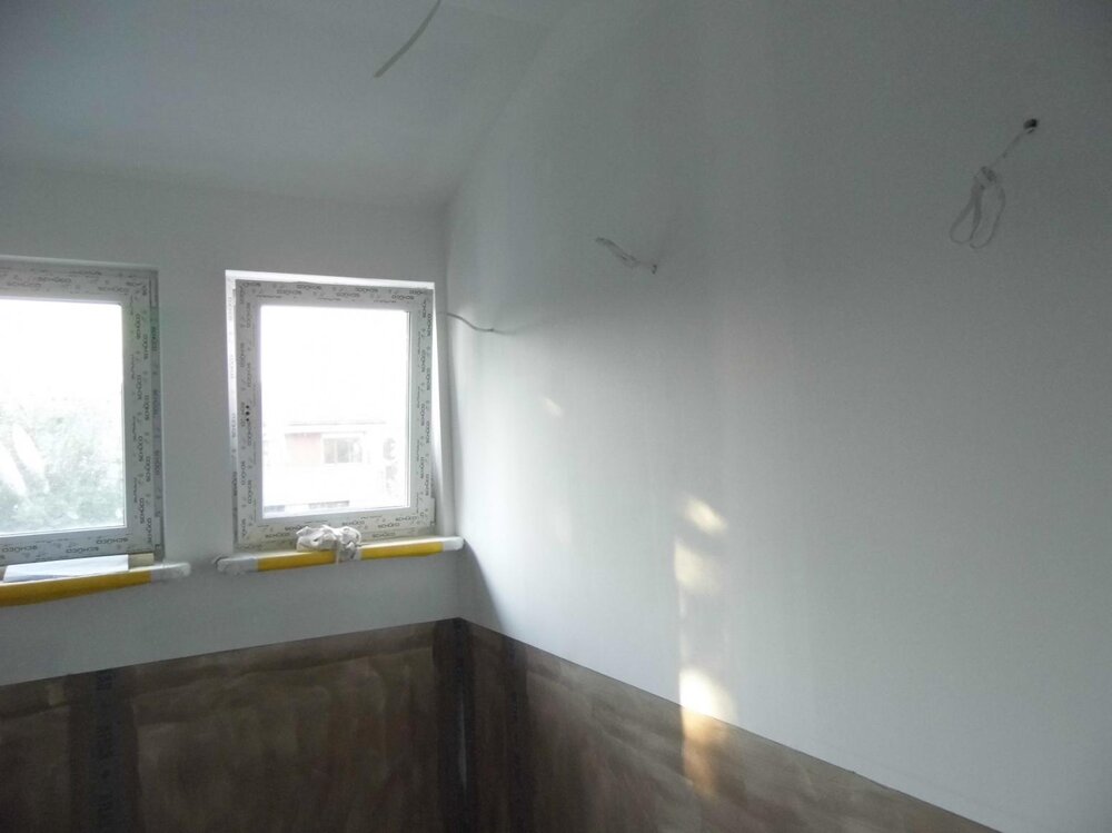

rafał2011 20.01.2015 20:12 Zgłoś naruszenie Udostępnij Napisano 20 Stycznia 2015 (edytowane) Np. tutaj jest zwykła płyta g-k i folia pod płytki Edytowane 20 Stycznia 2015 przez rafał2011 Cytuj Odnośnik do komentarza https://forum.murator.pl/topic/197065-p%C5%82yta-k-g-klejona-czy-na-stela%C5%BCu/#findComment-6712970 Udostępnij na innych stronach Więcej opcji udostępniania

rafał2011 20.01.2015 20:27 Zgłoś naruszenie Udostępnij Napisano 20 Stycznia 2015 Chociaż niekiedy w pomieszczeniach wilgotnych te placki potrafią przebijać przez farbę... hmm i co tu zrobić ? Cytuj Odnośnik do komentarza https://forum.murator.pl/topic/197065-p%C5%82yta-k-g-klejona-czy-na-stela%C5%BCu/#findComment-6713003 Udostępnij na innych stronach Więcej opcji udostępniania
