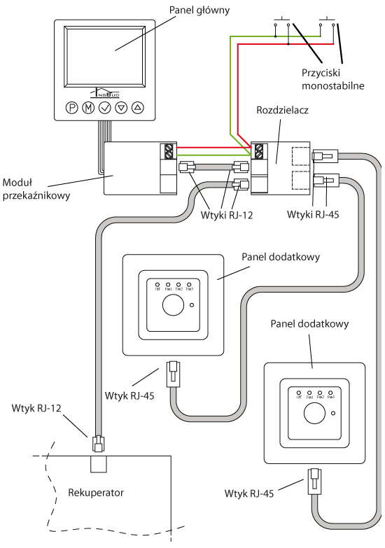

CzarnyIwan 30.01.2015 14:30 Zgłoś naruszenie Udostępnij Napisano 30 Stycznia 2015 Ok czyli pod centrale podłączamy sterownik np. IB-tron i do niego poprzez rozdzielacz moduł dodatkowy czyli ten higrostat?http://www.images.insbud.net/products/ib-tron_3100/ib-tron_3100fan/ib-tron_3100fan_16_pl.png Cytuj Odnośnik do komentarza Udostępnij na innych stronach Więcej opcji udostępniania
