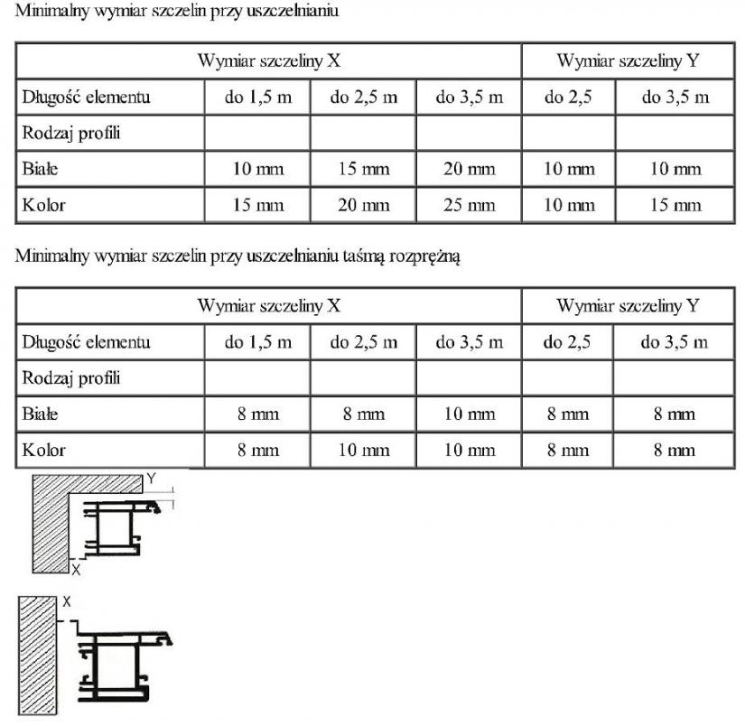

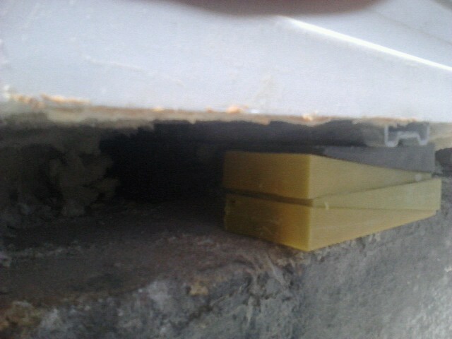

Ifarrg 22.01.2015 08:59 Autor Zgłoś naruszenie Udostępnij Napisano 22 Stycznia 2015 (edytowane) Dzieki wszystkim za odpowiedzi. A tak na koniec, czy pod takim poszerzeniem, nawet jak jest równo, daje się kliny w miejscach, gdzie zwyczajowo się daje i wypełnia pianą? Jeśli tak, to jaka grubość? I jeszze jedno: okna kolorowe, złoty dąb. Montażysta założył luz na piankę rzędu 10 mm na stronę (boki, góra, dół) Hmmm, nie za mało? Montaz na piankę. Edytowane 22 Stycznia 2015 przez Ifarrg Cytuj Odnośnik do komentarza https://forum.murator.pl/topic/197267-posze%C5%BCenia-okienne-a-waga-okien-pro%C5%9Bba-o-porad%C4%99/#findComment-6714633 Udostępnij na innych stronach Więcej opcji udostępniania
nikt ważny 22.01.2015 12:00 Zgłoś naruszenie Udostępnij Napisano 22 Stycznia 2015 Dzieki wszystkim za odpowiedzi. A tak na koniec, czy pod takim poszerzeniem, nawet jak jest równo, daje się kliny w miejscach, gdzie zwyczajowo się daje i wypełnia pianą? Jeśli tak, to jaka grubość? I jeszze jedno: okna kolorowe, złoty dąb. Montażysta założył luz na piankę rzędu 10 mm na stronę (boki, góra, dół) Hmmm, nie za mało? Montaz na piankę. Daje się kliny ułożone tak by tworzyły klocek podporowy. Nie ma wytycznych co do ich grubości ale najlepiej między 15 a 40 mm. A to możę go otwór zaskoczyć, no chyba że sprawdzał czy jest liniowy i w pionie Cytuj Odnośnik do komentarza https://forum.murator.pl/topic/197267-posze%C5%BCenia-okienne-a-waga-okien-pro%C5%9Bba-o-porad%C4%99/#findComment-6714835 Udostępnij na innych stronach Więcej opcji udostępniania
Ifarrg 22.01.2015 14:02 Autor Zgłoś naruszenie Udostępnij Napisano 22 Stycznia 2015 Tez tak myślę, że troche mało, dlatego przed całkowitym zakceptowaniem jeszcze przedzwonię do punktu i do niego i powiem, że chcę, żeby zmieniszyli okna o 10 mm. Jeszcze jedno, czy miedzy poszerzenie, a okno daje się jakies uszczelnienie, nie wiem, taśme rozprężną? Cytuj Odnośnik do komentarza https://forum.murator.pl/topic/197267-posze%C5%BCenia-okienne-a-waga-okien-pro%C5%9Bba-o-porad%C4%99/#findComment-6714989 Udostępnij na innych stronach Więcej opcji udostępniania
