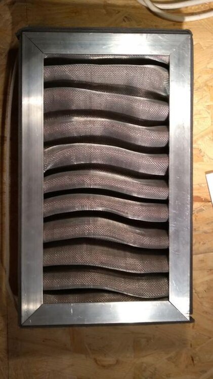

mibas 19.03.2018 21:23 Zgłoś naruszenie Udostępnij Napisano 19 Marca 2018 MIbas możesz wrzucić parę fot z detalami twojego wynalazku? proszę bardzo /M Cytuj Odnośnik do komentarza https://forum.murator.pl/topic/197423-pochwalcie-si%C4%99-swoimi-filtrami-wentylacji-mechanicznej/page/20/#findComment-7508602 Udostępnij na innych stronach Więcej opcji udostępniania

budowlany_laik 20.03.2018 06:16 Zgłoś naruszenie Udostępnij Napisano 20 Marca 2018 mibas, ja zamiast harmonijkować siatkę osłonową, dałem na obie strony kratę odgrodową pszczelarską plastikową: Cytuj Odnośnik do komentarza https://forum.murator.pl/topic/197423-pochwalcie-si%C4%99-swoimi-filtrami-wentylacji-mechanicznej/page/20/#findComment-7508670 Udostępnij na innych stronach Więcej opcji udostępniania
kerad85 20.03.2018 08:45 Zgłoś naruszenie Udostępnij Napisano 20 Marca 2018 Tylko w ten sposób wprowadzasz spore opory. Ale rozwiązanie eleganckie Cytuj Odnośnik do komentarza https://forum.murator.pl/topic/197423-pochwalcie-si%C4%99-swoimi-filtrami-wentylacji-mechanicznej/page/20/#findComment-7508742 Udostępnij na innych stronach Więcej opcji udostępniania
budowlany_laik 20.03.2018 08:51 Zgłoś naruszenie Udostępnij Napisano 20 Marca 2018 Mam w reku miernik oporów - te kraty nie dały znacznego wzrostu. Ale i tak tego nie stosuję - to było rozwiązanie do harmonijki z F9 - czyli: krata, F9 w harmonijkę, krata. Aktualnie stosuję jednak: jeden płat F4, moje ulubione 3 płaty nawęglane do okapów i jeden F7 - to wszystko idzie w kasetę. Bez harmonijek. Wymiana co 2 tygodnie. F7 jest wtedy czarny. Działa, wyłapuje większość syfu od sąsiada. Cytuj Odnośnik do komentarza https://forum.murator.pl/topic/197423-pochwalcie-si%C4%99-swoimi-filtrami-wentylacji-mechanicznej/page/20/#findComment-7508748 Udostępnij na innych stronach Więcej opcji udostępniania
