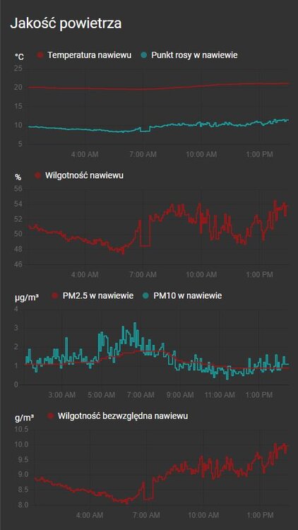

Owczar 04.09.2020 14:03 Zgłoś naruszenie Udostępnij Napisano 4 Września 2020 (edytowane) Zamontowałem jeden czujnik już za filtrami. Teraz pora zabrać się za drugi i w pełni monitorować stan powietrza i skuteczność filtrów. Czujnik BME280 działa o wiele lepiej niż DHT. SDS17,2$ Node MCU V3 2$ BME280 2$ Woęc za nieco ponad 20$ mam jako taką wiedzę o powietrzu nawiewanym do domu. W przypadku wyjątkowego zanieczyszczenia powietrza mogę zmniejszyć intensywność wymiany itp. Edytowane 4 Września 2020 przez Owczar Cytuj Odnośnik do komentarza Udostępnij na innych stronach Więcej opcji udostępniania

kulibob 05.09.2020 15:42 Zgłoś naruszenie Udostępnij Napisano 5 Września 2020 Zamontowałem jeden czujnik już za filtrami. Teraz pora zabrać się za drugi i w pełni monitorować stan powietrza i skuteczność filtrów. Czujnik BME280 działa o wiele lepiej niż DHT. SDS17,2$ Node MCU V3 2$ BME280 2$ Woęc za nieco ponad 20$ mam jako taką wiedzę o powietrzu nawiewanym do domu. W przypadku wyjątkowego zanieczyszczenia powietrza mogę zmniejszyć intensywność wymiany itp. [ATTACH=CONFIG]447806[/ATTACH] COś możesz więcej o tym DIY czujniku Cytuj Odnośnik do komentarza Udostępnij na innych stronach Więcej opcji udostępniania
Owczar 05.09.2020 21:05 Zgłoś naruszenie Udostępnij Napisano 5 Września 2020 Zrobiłem dokładnie czujnik luftdaten tyle że części zamówione na aliexpress. https://nettigo.pl/products/zestaw-czesci-do-budowy-czujnika-smogu-luftdaten-org-pl-sds011-bme280 Home assistant pobiera data.json a następnie przedstawia wyniki. Zapomniałem o obudowie za 10zl z Allegro. Na czerpni mam zamiar wprowadzić tylko rurkę i czujnik temperatury do rury wentylacyjnej a SDS i ESP mieć poza rurą. 1 Cytuj Odnośnik do komentarza Udostępnij na innych stronach Więcej opcji udostępniania

CityMatic 29.09.2020 08:44 Zgłoś naruszenie Udostępnij Napisano 29 Września 2020 BME280 [ATTACH=CONFIG]447806[/ATTACH] Co to za program? śledzący pracę czujników? Cytuj Odnośnik do komentarza Udostępnij na innych stronach Więcej opcji udostępniania
Owczar 29.09.2020 08:46 Zgłoś naruszenie Udostępnij Napisano 29 Września 2020 Home Assistant. Śledzenie pracy czujników to tylko jedna z wielu możliwości Hektor80, dzięki, sprawdzę. 1 Cytuj Odnośnik do komentarza Udostępnij na innych stronach Więcej opcji udostępniania
CityMatic 29.09.2020 08:50 Zgłoś naruszenie Udostępnij Napisano 29 Września 2020 Dziękuję Ja mam inaczej, i ten sam czujnik ale przed filtrami, dlatego u Ciebie jest jakby więcej danych:) Cytuj Odnośnik do komentarza Udostępnij na innych stronach Więcej opcji udostępniania
Owczar 29.09.2020 13:13 Zgłoś naruszenie Udostępnij Napisano 29 Września 2020 Będę montował drugi przed filtrami i liczył sobie sprawnośc w HA. Leży już zmontowany. Musze wywiercić 2 dziiurki w rurze i pociągnąć zasilanie. Wilgotność bezwzględną liczy właśnie HA - używam tych danych do osuszania i nawilżania. Lubię wykresy, bo to mi daje najlepszy widok. Dane chwilowe nie zawsze są wystarczające Cytuj Odnośnik do komentarza Udostępnij na innych stronach Więcej opcji udostępniania

Owczar 30.09.2020 16:38 Zgłoś naruszenie Udostępnij Napisano 30 Września 2020 Chciałem wykorzystać slot w chłodnicy.Wymiary 60x38x4.8cm. Znajdę gdzieś info jakie będą opory takiego wkładu? Widziałem na Allegro skrzynki gdzie wkładają 4 takie kasety równolegle. Wtedy opór jest zdecydowanie mniejszy... Ale do danych się nie dokopałem. Z drugiej strony grubość kasety to niecałe 5cm, a powierzchnia dość spora. Zamontowałem w końcu czujnik na czerpni. Na ten moment skuteczność filtracji pm2.5 to 78%, a pm10 91%. Filtry mają około 5 miesięcy. Opory od wymiany bez zmian. Cytuj Odnośnik do komentarza Udostępnij na innych stronach Więcej opcji udostępniania
